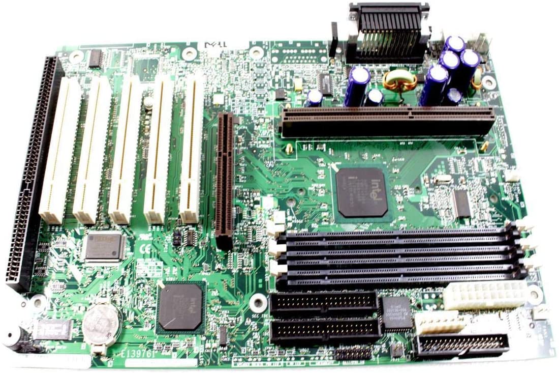

Mainboard: E139761 DELL/Intel USB, 2x PS2, Sound

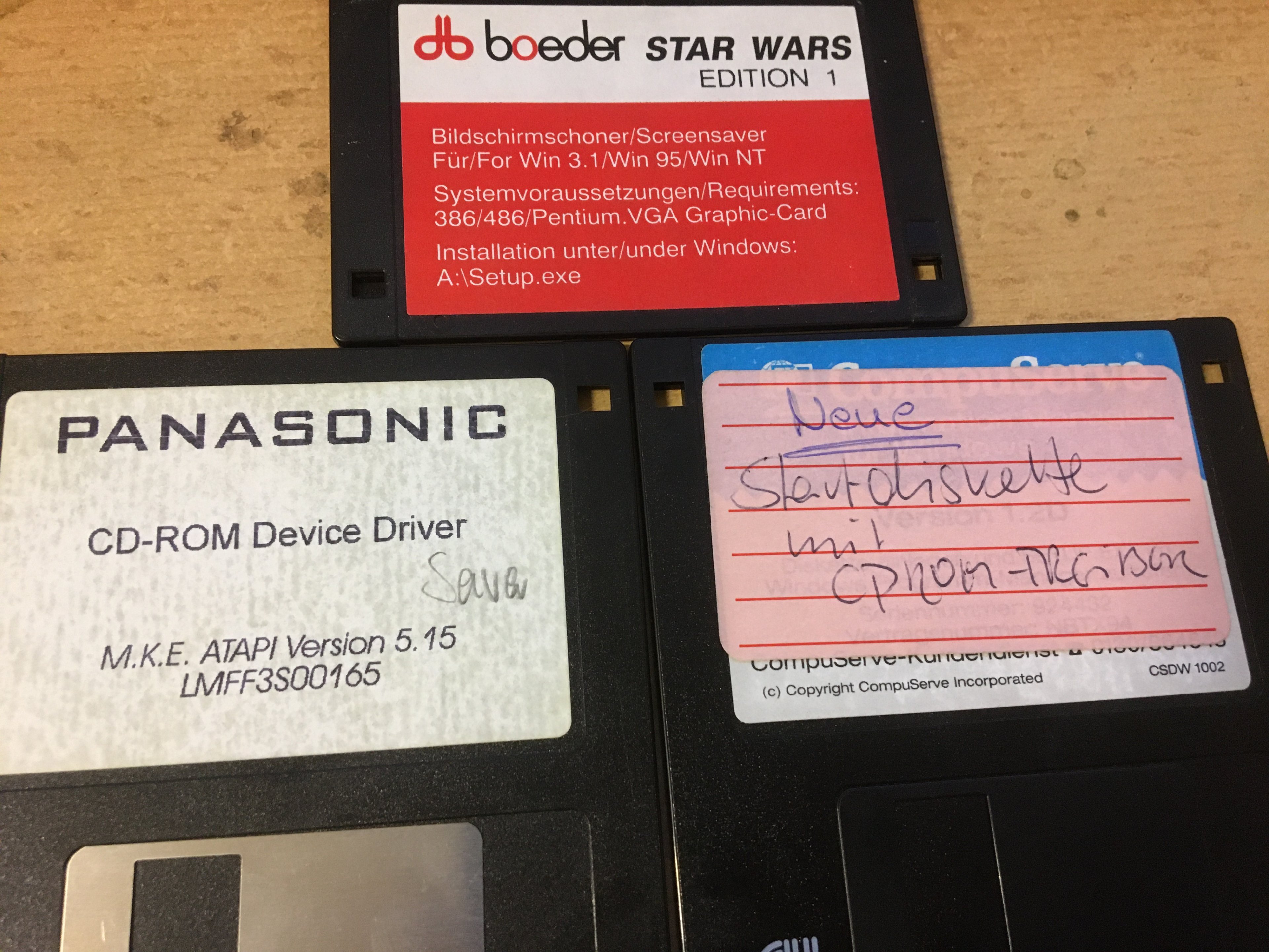

Außerdem habe ich noch einige Disketten rumliegen, eine davon ist wohl eine selbst erstellte Startdiskette. Mit der habe ich die erste Festplatte irgendwie formatiert und dann WIN98 drauf gebracht welches ja nicht funktioniert.

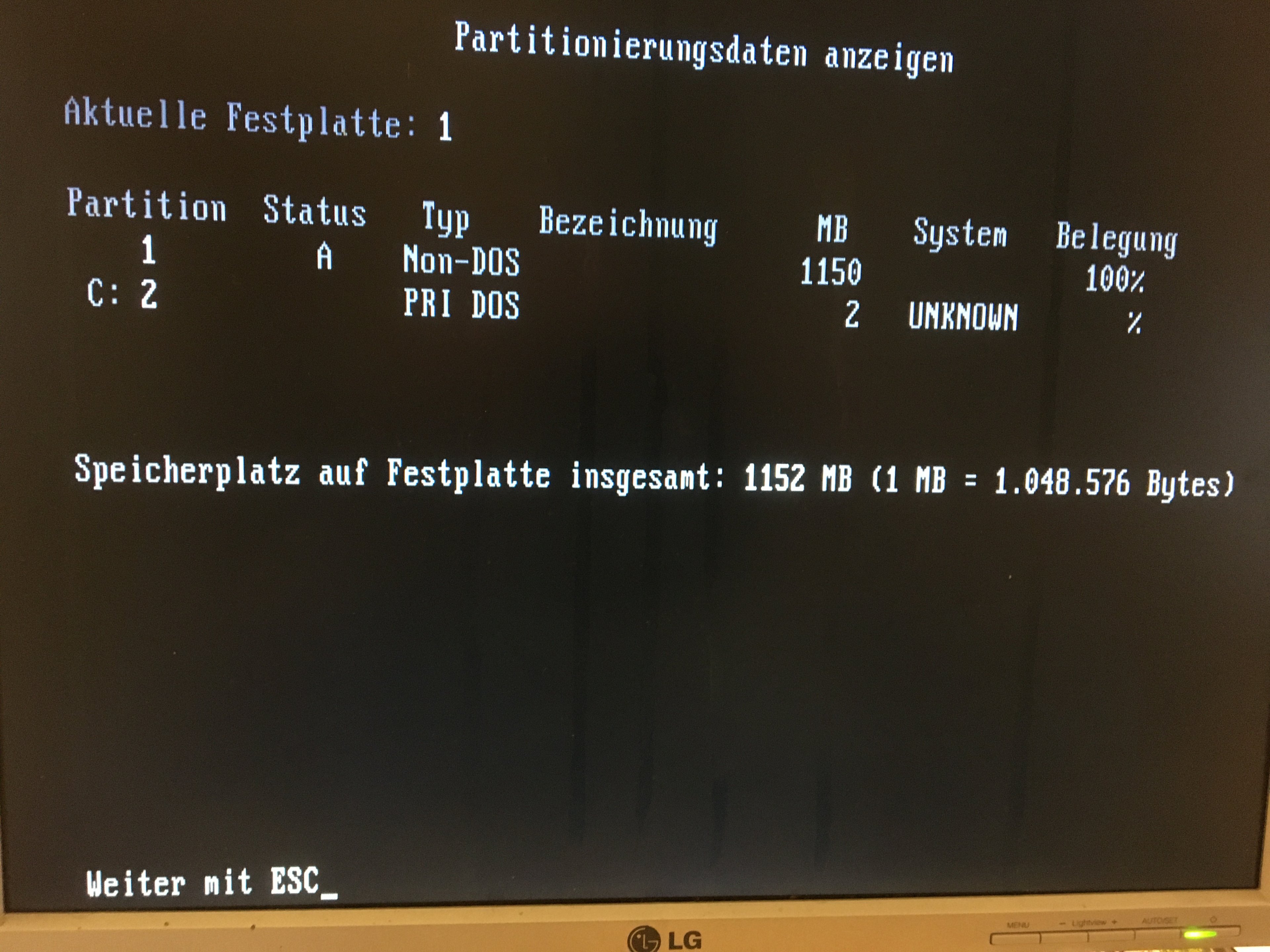

Bei PC2 habe ich die am Anfang erwähnte "etwas neuere HDD" probiert: Seagate ST38641A (8,61GB) diese war wohl ursprünglich bei dem Sockel A-Mainboard verbaut.
Update: Habe auf PC1 scandisk der Platte erfolgreich beende, nächste Platte probiert - ging nicht wie erwartet. Dann beim weiteren umstecken auf dritte Platte - jetzt ist PC nur noch am Piepen beim einschalten und bringt kein Bild - Laut goooooogle Netzteil defekt?! Ich werd noch verrückt...
Update 2: PC2 mit dem Pent II läuft mit der Win95 Festplatte, bisher nur im abgesicherten Modus da natürlich die ganze Hardware und Treiber nicht zusammen passen. Jetzt teste ich halt mit dem Rechner mal die Festplatten durch.
update 3: Die Festplatte mit dem Win98 welches ich installiert habe aber nicht funktioniert lässt sich nicht mit scandisk vom Disketten-DOS aus überprüfen, die Festplatte wird aber angezeigt und wenn ich von dort Boote kommt auch der Startbildschirm von WIN98 bis halt der schwere Ausnahmefehler kommt.
Was ist da los?
Aktuell sieht es so aus nachdem ich eine Dos-Partition erstellt habe, von der lasse ich gerade Scandisk durchlaufen. Warum wird Partition 1 mit Win98 nicht erkannt, diese Partition habe ich ja mit fdisk schonmal erstellt vor der Win-Installation...
Ich hatte schon deutlich dargelegt, daß bei manchen Festplatten, ab bestimmten Größen, im Bios eine Einstellung vorgenommen werden muß. Wenn du eine Festplatte über ca. 528 Mbyte Größe hast, ist es nicht unwahrscheinlich, daß du den Ansprechmodus im Bios ändern mußt, seinerzeitig gab es da große Probleme in dem Kontext, vor allem wenn man Festplatten nachrüstete. Vorteilhaft wird sicher auch sein, wenn du das jeweilig neueste Bios überhaupt installierst.
