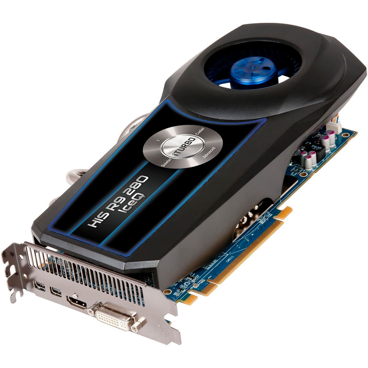

meine gute alte HIS R9 280 machte schon seit längerem ein wenig Probleme, vor allem der Lüfter bzw die Steuerung desselbigen wollte nicht so richtig. Egal was ich tat, ob im Idle oder beim Zocken, zuckte das Ding immer wieder auf, war mit der Drehzahl am rumspinnen...wie wenn man im Auto mal kurz die Drehzahl hochjagt. Ich konnte nie nachvollziehen woher es kam, auch Treiberupdates und komplettes Neu-aufbügeln brachte nix. Das schlimmste war wenn er ab und an trotz Vollast einfach fest auf ~30% Drehzahl blieb und die arme GPU dann irgendwann gut über 90°C war.
Naja, neulich hab ich den Rechner mal wieder entstaubt, auch die Grafikkarte, danach war alles wie vorher...bis heute, als mein Anno auf einmal fies das ruckeln anfing und ich hektisch das Overlay öffnete nur um da zu sehen dass die GPU drosseln musste weil sie auf 103°C war...und die Lüfterdrehlzahl irgendwo auf 51239rpm stand.
Also ganz schnell das Spiel zu, Gehäuse auf...der Lüfter lief nicht. Kein bisschen. Kein Zucken. Kein Mucks. Auch nach einem Reboot wollte er nicht. Ich hab geprüft, es blockiert nichts, das Kabel steckt...also befürchte ich das schlimmste.

Im Idealfall ist nur der Lüfter hinüber. Die Karte schaltet sich bei Überhitzung automatisch aus.
Reaktionen: n8mahr
Günstigste Variante: die Lüfter nach bestellen für die r9 280(x), so habe ich das damals auch gemacht und läuft heute noch im test bench. Andernfalls ghettomod ist auch zu empfehlen.
Du, schlimmstenfalls klemmst du den Lüfter ab und flanscht da mit Kabelbinder nen größeren Lüfter drauf und lässt den über nen Netzteil oder das Mainboard Strom ziehen, fertig. Ist leiser als die kleinen Quirle und .. ich sags mal so: viel Wert hat die Karte nicht mehr, weswegen sich basteln anbietet.. und wenn sie dir leistungstechnisch reicht, behalt sie doch. N Lüfter kostet 10€ und Kabelbinder 1€ , fertig.

An diejenigen die in Richtung Ghettomod empfehlen: Das wird vielleicht eher schwierig, da die Karte einen Blower-Kühler mit Radiallüfter hat. Da wüsste ich nicht wie das ganze Ding gebaut ist und zu modden ist.

Entweder hier schon erwähnten ghettomod oder eine günstige rx570. Wenn die 280er bisher gereicht hat dann tut die 570er umso mehr. Da braucht man keine 250 euro für ne Karte ausgeben.
Reaktionen: Subjekt18, n8mahr und adAstra
Das mit dem bloßer kühler ist natürlich blöd, je nach Platz könntest du sonst ganz ghettomod machen und ein Tower drauf schnallen, hat mal Linus von LTT gemacht wenn ich mich nicht täusche. Für die RAM module hat er dann einfach kleine heatsinks benutzt. :D
