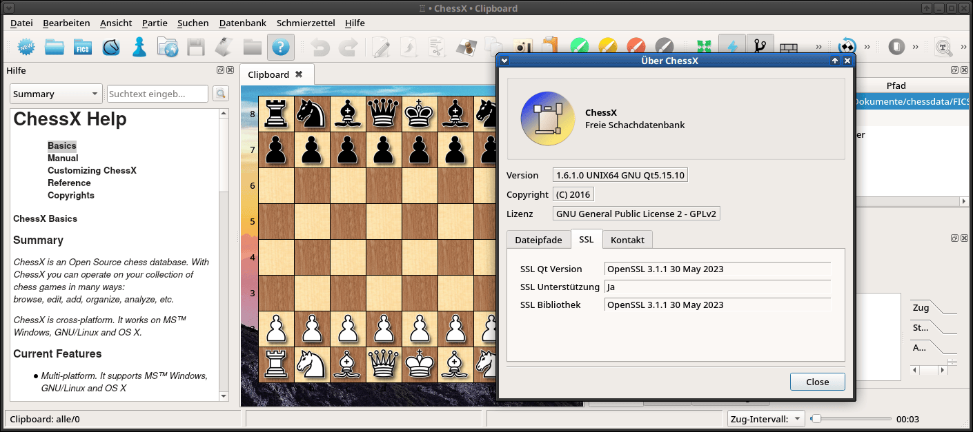

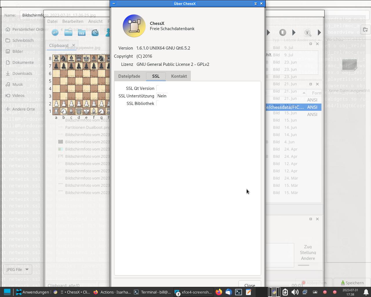

In der Gui der Version 1.6.1.0 unter Hilfe und "über ChessX", gibt es den Reiter SSL.
Dort ist bei mir keine SSL Unterstützung angezeigt.
Aktuell habe ich es mit qmake qt6 erzeugt.
Mit QT5 bekomme bei make compilieren einen Fehler collect2: error: ld returned 1 exit status.
Bei mir sieht es so aus.
Kannst Du das 'make' Log vielleicht mal posten (make 2>&1 | tee log.txt)? 'ld' ist der Linker, der vermutlich openssl nicht findet. Anhand der Fehlermeldung, bzw. der fehlenden 'Symbols' kann man vielleicht die richtige Bibliothek ausfindig machen.
Reaktionen: Gregorie
@Uridium
"plözlich und unerwartet" funktionierte es mit Qt5 und SSL Unterstützung. :)
Bei lrelease und qmake musste ich jeweils Qt5 ergänzen, also qmake-qt5.
Gestern aber gab es bei make dann einen Fehler, nun nicht mehr.
lrelease i18n/*.ts, keine Ahnung was das macht aber egal.
Jetzt kann ich auch auf meine Partien auf chess.com und lichess.org zugreifen.
Das Sprachgedöns, brauche ich nicht, Züge per syntetische Stimme ausgeben.
Zuvor siehe Screenshot, hatte ich mit qt6 keine SSL Unterstützung, warum nicht, keine Ahnung.
Qt ist sehr empfindlich, was OpenSSL angeht. Unerwartete Versionen werden abgelehnt. Ich weiß nicht wie die Paketverwaltung bei Fedora das handhabt, aber die OpenSSL Version sollte möglichst jene sein, gegen die Qt5 (oder Qt6) kompiliert wurde.
