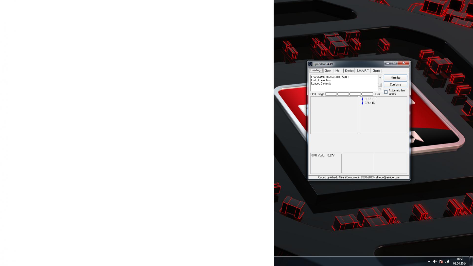

Mit speedfan hab ichs schon probiert sieht bei mir nicht so aus wie bei der Anleitung.
Hier ein Screenshot, was muss ich umstellen=???;)

Kann sein, dass SpeedFan das Motherboard und/ oder den I/O-Chip nicht kennt und deswegen nur eine so spartanische/ unvollständige Anzeige bringt.
Der APU-FAN Header ist ein 4Pin, die beiden SYS-FAN sind ebenfalls 4Pin. Werden auch Lüfter eingesetzt, die mit einem 4Pin Anschluss versehen sind, also PWM-Lüfter, können diese Lüfter vom UEFI/ BIOS entsprechend gesteuert werden. Ansonsten bleibt dir - wenn vorhanden - nur die Voltage-Steuerung im UEFI/ BIOS.

Der Lüfter sollte auf jeden Fall vom UEFI/ BIOS in Abhängigkeit von Last bzw. Temepratur geregelt werden können, wenn er über einen 4Pin-Anschluss verfügt.
Auch der Gehäuselüfter sollte geregelt werden können, wenn er am Motherboard angeschlossen ist.
Wie die Regelung/ Steuerung bzw. Einstellung(en) dafür sind, siehe Handbuch vom Motherboard auf den Seiten 41 ff und im UEFI/ BIOS unter M.I.T/ PC-Health Status
Hab nichts mehr gefunden und da mein Prozessor schon in einem kritischen Temperaturbereich war hab ich einen neuen Kühler gekauft.---Problem gelöst.
