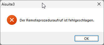

ich habe leider bisher weder hier noch sonst irgendwo im Netz einen passenden Beitrag gefunden, der mir hilft. Ich habe in einem Windows 11 PC das ASUS PRIME B450M-A II verbaut. Deshalb habe ich sowohl AI Suite 3 als auch ARMOURY CRATE installiert (die Suite hauptsächlich zur Lüftersteuerung CRATE für die Beleuchtung der Lüfter und anderer Teile). Seit gestern bekomme ich diese Fehlermeldung beim Recherstart:
AI Suite startet dann nicht. Auch manuelle Startversuche haben nicht gebracht. Ich habe schon div. Tipps aus dem Netz (meist schon älter) ausprobiert u.a. AI Suite deinstalliert, neugestart, neuinstalliert.
Hat jemand hier ggf. einen guten Tipp, was man versuchen könnte?

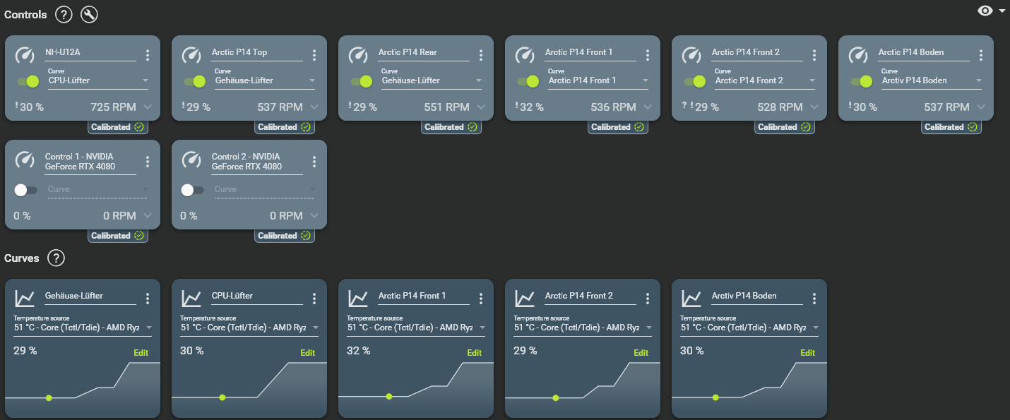

Habt ihr noch Tipps für die Einstellungen? Ich habe jetzt bei den Gehäuselüftern "Flat curve example" ausgewählt und für die CPU die Einstellung gelassen, wie sie bereits war.

So sieht es hier gerade aus:
