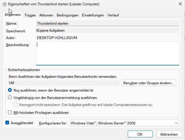

Ich würde gerne Thunderbird 1x pro Stunde über die Aufgabenplanung starten. Leider funktioniert der automatische Start aber einfach nicht. Wenn ich die Aufgabe aber manuell per Rechtsklick - Ausführen starte, öffnet sich Thunderbird direkt.
Woran liegt es, dass es nicht automatisch funktioniert?

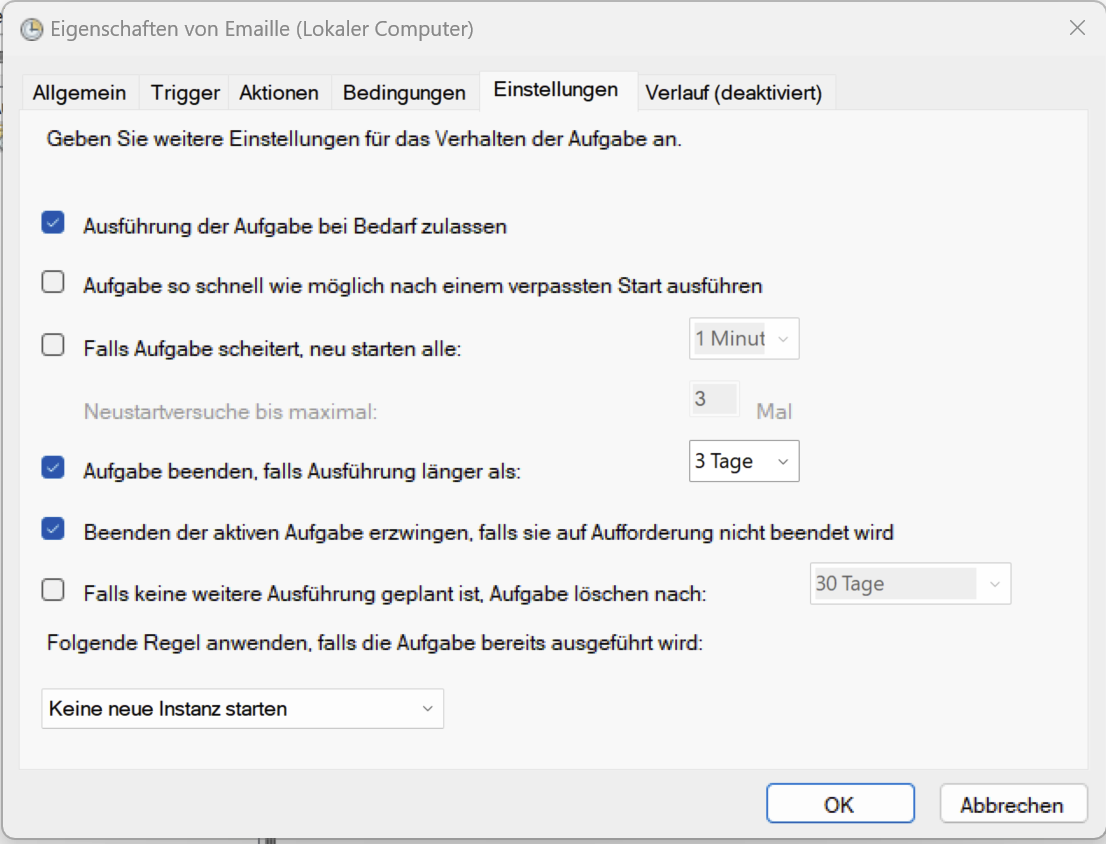

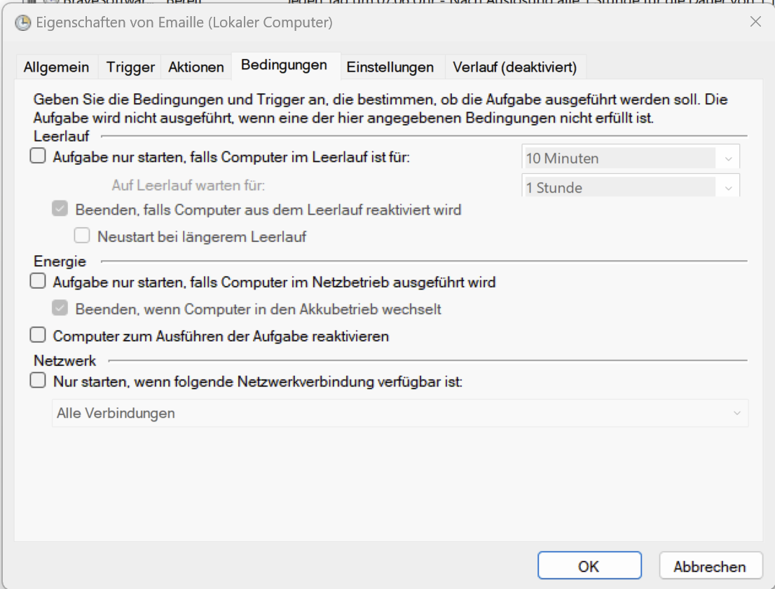

Ich habe die wichtigsten Einstellungen mal als Screenshot angehängt. Weitere Bedingungen oder Einschränkungen gibt es nicht.

Versuchs mal mit dem Haken bei "Mit höchsten Privilegien starten". Klingt nach einem Berechtigungsproblem

Danke für eure Hilfe, jetzt hat es tatsächlich funktioniert. Habe kurz nach dem Posten selbst gesehen, dass ich die Option "ausgeblendet" angehakt hatte und Thunderbird deshalb wohl nicht gestartet ist (auch nicht ausgeblendet).

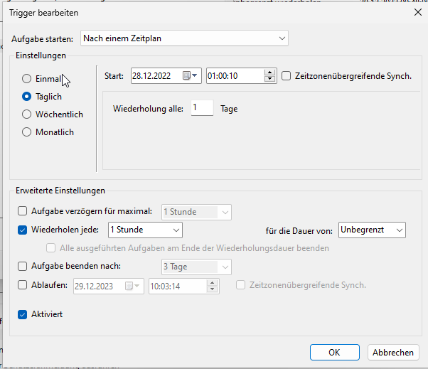

Ich muss mich leider korrigieren, die automatische Ausführung funktioniert weiterhin nicht.
Die Aufgabe hätte jetzt z. B. um 13:00 Uhr ausgeführt werden müssen, aber Thunderbird ist leider nicht gestartet. Im Verlauf ist um 13:00 Uhr leider auch überhaupt nichts zu sehen. Als nächste Ausführung wird mir nun 14:00 Uhr angezeigt, aber ich gehe davon aus, dass um 14:00 Uhr nun wieder nichts passieren wird. Der User "VM" ist eingeloggt.
Hat jemand eine Erklärung dafür?
Wie gesagt wird Thunderbird gestartet, wenn ich die Aufgabe manuell starte.

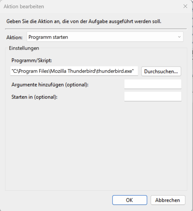

Seis drum. Kannste mal ein paar Screenshots ranhängen von der Taskplaner-Config ? Alles in Anführungszeichen ? Ausführen in ? Etc ?
Ansonsten, was Du noch probieren kannst: "Starten in" (bei der Verknüpfung steht ja auch Ausführen in "..." und dann der Ordnerpfad (bringt evtl. nix)

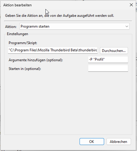

Screenshots zu den Einstellungen habe ich oben ja schon eingefügt.

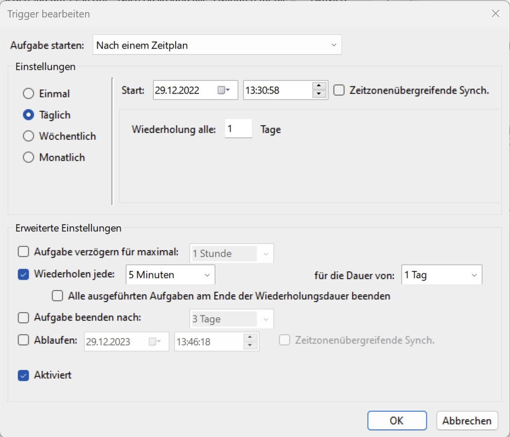

Was mich hier im Verlauf etwas wundert ist, dass ich beim Task für das Beenden von Thunderbird jede Stunde den Eintrag "Die Aufgabenplanung hat die Instanz "..." der Aufgabe "\Eigene Aufgaben\Taskkill Thunderbird" aufgrund einer Zeitauslöserbedingung gestartet." erhalte, aber der beim Task für das Starten von Thunderbird nie kommt und er dementsprechend auch nicht ausgeführt wird.
Aus irgendeinem Grund wird die Aufgabe einfach nicht getriggert obwohl sie bis auf den Namen und die Aktion identisch sind.
Ich habe beide Tasks auch mal angehängt falls ihr sie euch anschauen wollt.

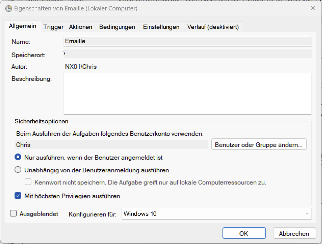

Also bei mir funktionierts jetzt auch ohne Batchdatei. Der einzige Unterschied ist "Mit höchsten Privilegien ausführen" und Konfigurieren für "Windows 10".
Batch-Dateien übrigens (hatte ich vergessen zu erwähnen) müssen mit cmd.exe aufgerufen werden und die Datei als Parameter übergeben werden (war zumindest bei W Server 2016 so)
