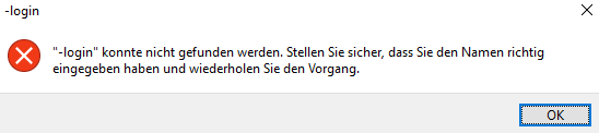

hi, ich nutze folgende Batch:
D:\Steam\Steam.exe -login USERNAME PASSWORT
exit
Jedoch springt die Batch ja erst in die 2. Zeile, wenn Steam beendet wurde. So geht es nicht, weil er dann sagt, dass "-login" nicht gefunden wurde:
Start D:\Steam\Steam.exe -login USERNAME PASSWORT
exit
Mit call statt start geht es ebenfalls nicht.
Na wenn Steam.exe den Parameter nicht nimmt, dann schau nochmal dort in die Referenz, was die wo für wollen :daumen:
Was die konkrete Frage angeht, in Batch "start" davorschreiben und beachten, daß der erste Parameter der Fenstername ist. Also im Zweifel

Danke euch!
Mit start D:\Steam\Steam.exe -login USERNAME PASSWORT kommt das hier:
o0Julia0o schrieb:
Mit
start "" D:\Steam\Steam.exe -login USERNAME PASSWORT
geht es nun :)
