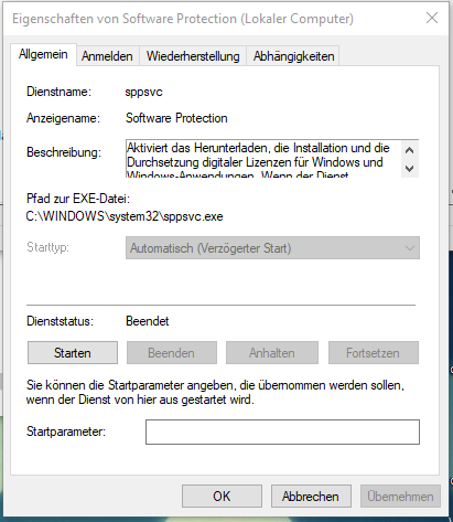

Hast du ein Screenshot von dem Dienst Wie z.B.:
Du kannst auch mal den Dienstenamen probiert um den dienst starten zu lassen oder alternativ mal mit dem Befehl "sc"
