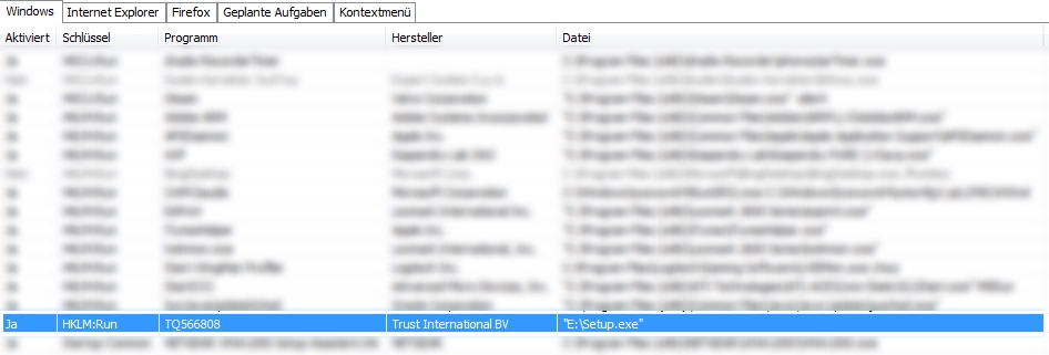

Programm TQ566808 im Verzeichnis E:\Setup.exe - wieder ein Virus?
Der V.scanner scannt die exe auch nicht
Was könnte ein V.Scanner denn mit dem Eintrag e:\setup anfangen?

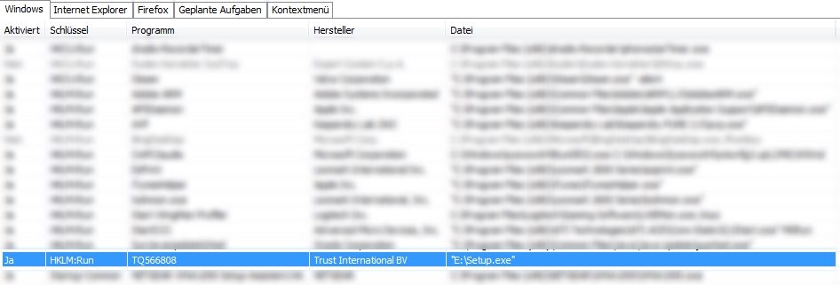

Und dann schaute ich wieder in den CCleaner ... und schau mal einer an:
Unser Programm mit dem Namen TQ566808 im Verzeichnis E:\Setup.exe ist wieder da!
Wer sieht aber den Unterschied zur Grafik oben? Diesmal steht der Hersteller dabei! "Trust International BV" Das weist auf den Hersteller der Grafikkarte hin und damit ganz klar, dass dieser Eintrag davon kommt.
Aber: Warum stand da vorher der Herausgeber nicht dabei? Weil das ein Virus war, der sich als Grakatreiber getarnt hat? So wie die Viren, die sich als "svchost.exe" ausgeben?
Kein Virus? Vorher stand da aber kein Hersteller dabei! Kann es dann nicht wie bei svchost.exe sein, dass es ein gleichnamiger Virus war? Und wie kommen dann so viele Google-Suchergebnisse auf die Idee das sei ein Virus?
