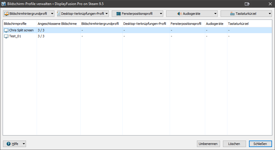

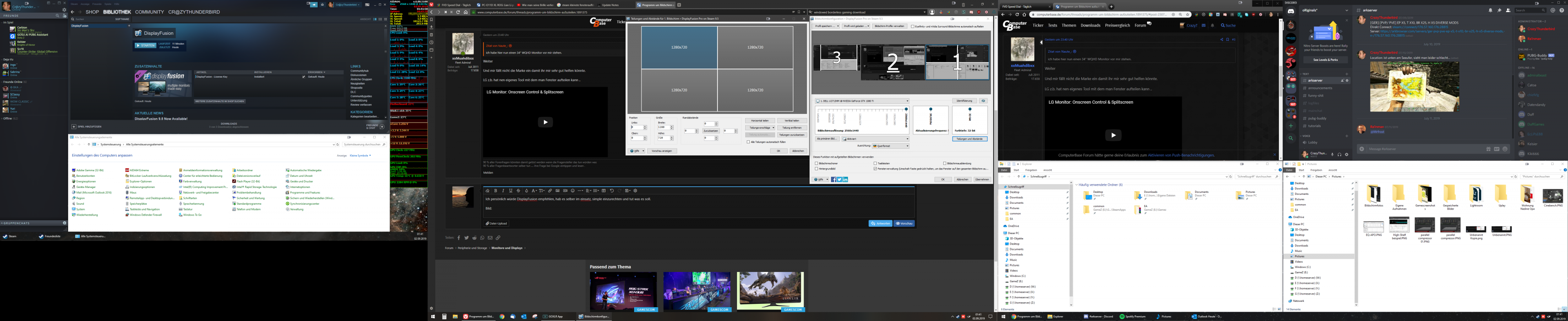

Ich persönlich würde DisplayFusion empfehlen, hab es selber im einsatz, simple einzurechten, tut was es soll und ist recht günstig in der Anschaffung (Lifetime-Lizenz).
Bild:
817294
Umschalten der modi kannst du folgendermaßen:
817295
Ich denke das bild sagt mehr als 1000 Worte ;)
Wenn du fragen hast: Immer raus ^^ sofern du dich für die Software entscheidest!

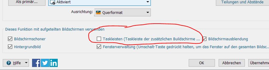

Ich möchte eine große lange Taskleiste. Leider haut er mir diesen Haken immer wieder rein. Hast du das auch?

Hinzu kommt, dass er mir bei Profil 3 immer wieder die Taskleiste in die Mitte setzt und ich den Haken bei "Taskleisten" wie oben schon im Bild gezeigt manuell raus nehmen muss.
Das macht er im übrigen auch bei Profil 2.
Sobald ich zwischen den Profilen hin und her wechsel, vergisst er einfach meine Einstellungen.
