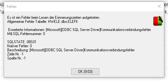

Hallo Forumsmitglieder,
ich weiß nicht, ob ich mit meiner Frage hier richtig bin, habe aber kein anderes Thema gefunden.
Also mein Problem steht ja bereits im Titel.
Es handelt sich um den SQL Server 2014 auf einem Windows Server 2012 R2 Foundation.
Die Workstations sind alle Windows 10.
In unregelmäßigen Abständen kommt dann dieser Fehler hier:
Netzwerkprobleme am Server können ausgeschlossen werden, es wurde eine neue Netzwerkkarte eingebaut und auch mit den aktuellsten Treibern versehen.
Verkabelung wurde auch schon getauscht.
Da auch immer alle Clients gleichzeitig diese Meldung bekommen, gehe ich davon aus, dass das Problem am Server besteht.
Weiß jemand mehr?

Fehler im Netzwerk .. Doppelt IP Vergabe z.B.; Firewall falsch konfiguriert ...
Der SQL ist auf für SQL zertifiziert? Habe hier selbst erlebt, dass es genügend Probleme gibt mit Hardware die nicht für Ihren Zweck ausgelegt ist. Gerade Raid Controller Treiber spielen da auch eine Rolle.
Was sagen denn die Logfiles vom SQL Server dazu findet sich dort eine Fehlermeldung wenn ja kannst du die uns bitte Posten?
Guck doch mal ins Ereignisprotokoll. Evtl. auch zu wenig Ram oder der MSSQL-Dienst startet neu?

Netzwerk funktioniert sonst alles, auch die ODBC Verbindung zum Server konnte hergestellt werden.
IPs werden über einen DHCP vergeben und die Firewall ist an jedem Client auf den SQL Server angepasst, also TCP 1433 und UDP 1434.
Hardware wurde vom Softwarehersteller mitgeliefert und sollte genau auf den Zweck ausgelegt sein.
Sonst noch irgendjemand ne Idee?
Hast Du die Möglichkeit den Server auf einen anderen Switch zu packen oder wenigstens die Ports zu wechseln? Paket Drops am Switch können ein Problem werden bei großen Transactions.
Ergänzung: Läuft der Server auf der Maschine nativ oder virtuell?
@Sephe Ereignislog sagt unteranderem folgendes:
The SQL Server Network Interface library could not register the Service Principal Name (SPN) [ MSSQLSvc/Server2 ] for the SQL Server service. Windows return code: 0xffffffff, state: 63. Failure to register a SPN might cause integrated authentication to use NTLM instead of Kerberos. This is an informational message. Further action is only required if Kerberos authentication is required by authentication policies and if the SPN has not been manually registered.

Was ist, wenn du die Software auf dem Server startest, so dass Datenbank + Anwendung vom gleichen PC ausgeführt werden.
Gibt es dann auch den Fehler?
Wenn die Anwendung vom Server aus gestartet wird, dann funktioniert alles einwandfrei und ohne Fehler!
