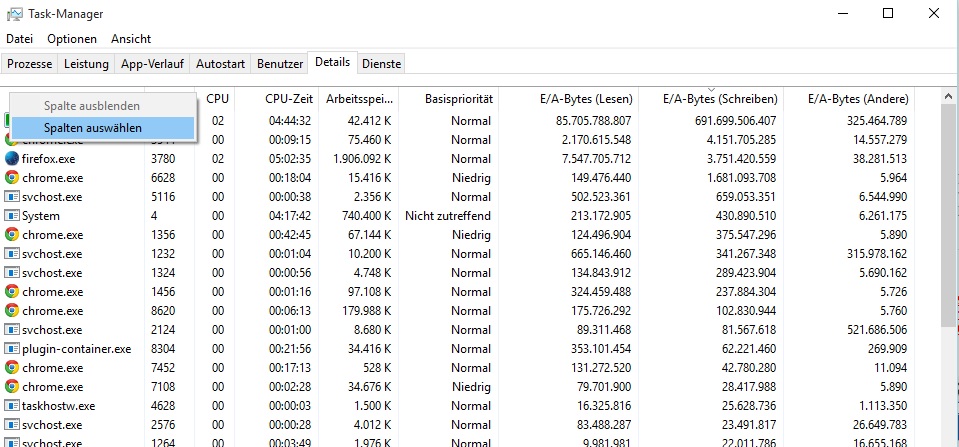

Der Taskmanager kann das Anzeigen, mit rechts Klick & dann "Spalten Auswählen".

ProcessMonitor kann das ziemlich detailliert. bringt aber wohl nicht viel,da so viele Prozesse auf die Festplatte zuggreifen, dass man da eigentlich nicht wirklich herausfindet, wer denn die hohe Schreibleistung verursacht. Ich tippe mal auf Auslagerungsdatei/Hiberfil (für Ruhezustand). Wenn du wenig Ram hast, wird die AUslagerungsdatei oft beschrieben, hast du viel Ram und nutzt den Ruhezustand häufig (dabei wird dir jedes mal der komplette Ram in die hiberfil.sys geschrieben) ist man auch ziemlich schnell bei vielen geschriebenen Bytes.
