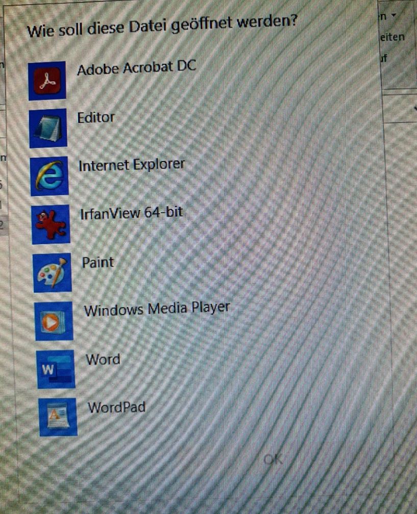

sobald Windows hochgefahren ist und ich den Desktop sehe, öffnet sich dieses Fenster wo man auswählen kann, mit welchem Programm eine Datei geöffnet werden soll. Das verschwindet dann sofort wieder von alleine.
Ich habe keine Ahnung warum das passiert? Was genau versucht Windows da zu öffnen? Das passiert seit etwa einer Woche, zuverlässig und nachstellbar bei jedem einzelnen Start/Neustart.
Ideen?
Danke euch!

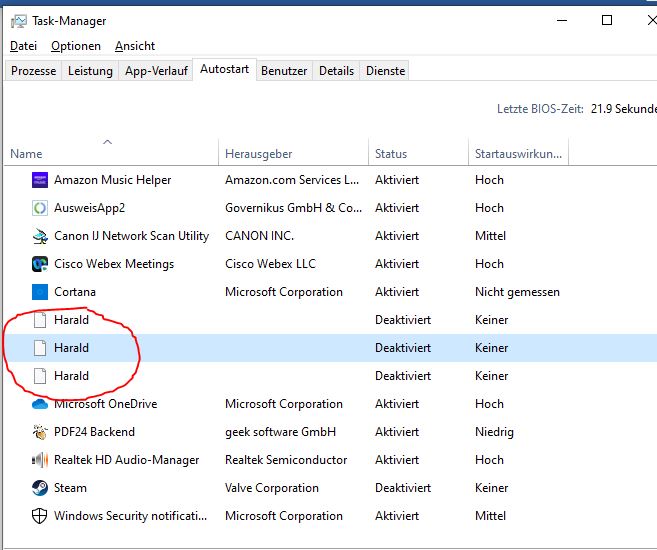

Danke für die Antworten!
Ich habe im Autostart eine kleine Datei mit meinem Usernamen gefunden, die liegt auf C unter User einfach so rum, ohne Datei-Endung. Die habe ich deaktiviert und nun kommt dieses Fenster beim Start nicht mehr.
Was ist das denn? Hoffe ich zerschieße damit jetzt nichts.
Ich hab eigentlich regelmäßig Virenscanner usw. am Start, würde mich wundern wenn ich da Malware oder so hätte.
Grüße
AutoRuns sagt dir wo die Datei ist. Verabreiche sie einem Online-Virenscanner.
Und - von wo aus wird die Datei gestartet? Was impliziert: wie kam der Aufruf da hin?
CN8
Virenscanner konnte nichts feststellen.
Die Datei liegt unter C:\Users und heißt wie mein Username, ohne Datei-Endung.
Der Taskmanager zeigt sie mir 3x an, alle 3 jetzt deaktiviert.
Screenshot (mit der DRUCK-Taste), oder genaue Beschreibung davon?
Sind das z. B. die "Standard-Apps", oder "Standard-Apps nach Dateityp"? Ist etwas vorselektiert?
Wenn die Datei wirklich keine Endung hat, dann kann Windows auch kein Programm wählen, mit dem sie ausgeführt werden kann. Daher der Dialog.
Wenn du sie jetzt schon im Autostart deaktiviert hast, kannst du sie auch löschen. Oder umbenennen, verschieben, ... sicherheitshalber. Da sie schon dreimal eingetragen ist, kommt sie vielleicht eh von alleine wieder neu hinzu, bis du rausgefunden hast woher das kommt.

Anbei das Fenster das sich öffnet.
Mittlerweile habe ich auch verstanden, dass da zu Recht kommt weil eine Datei geöffnet werden soll, die keine Datei-Endung hat.
Die Frage ist - warum liegt die Datei da rum, was tut die und wieso ist die im Autostart?
Ich pfeife auf dieses Tool weil es nichts taugt. Wenigstens für den Autostart.
Wieso es im Autostart ist ist mindestens genauso alarmierend.
Aber: wo zum Kuckuck liegt es, wenn es dreimal (3-mal!!) im Autostart ausgeschaltet werden kann/muss? Das vermehrt sich doch nicht wie die Karnickel, und vllt. ergibt sich sogar ein Wann als die Einträge erfolgten.
Meine Meinung ist profan: so eine Datei ohne Endung, mit zufällig deinem Unser-Namen und dann 3-mal im Autostart ergibt unterm Strich: System Virenverseucht.
Kann sein dass das Müll ist mit Stinkefinger und dass etwas, das getan werden wollte, längst getan ist - Kyptobombe, Datenklau… Aber das glaube ich kaum.
