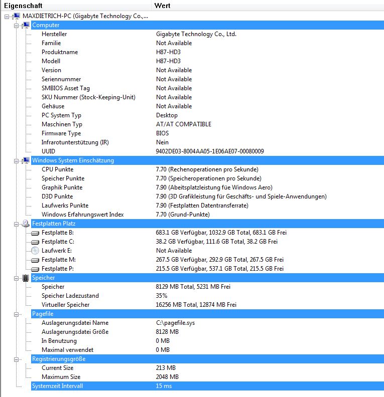

Habe mal mit SIW2013 ein Hardware Screenshot gemacht.
