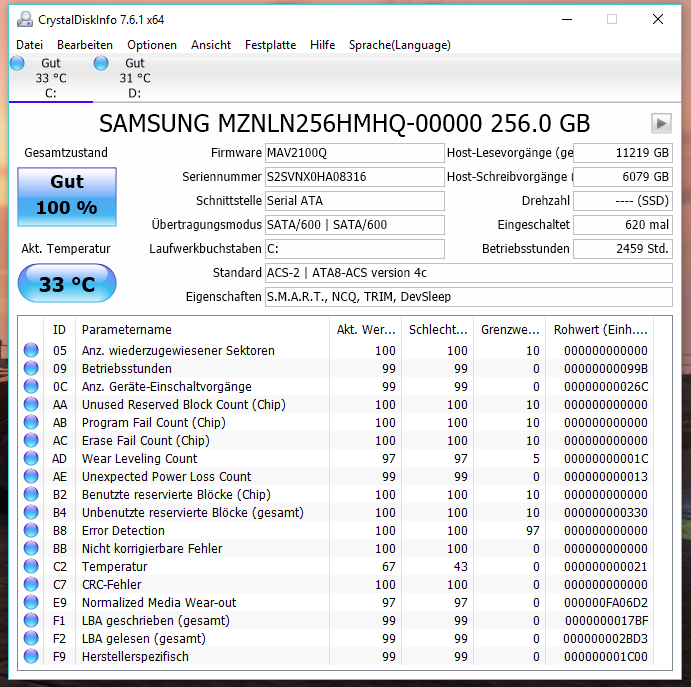

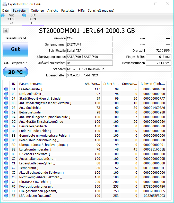

1x bitte von beiden Platten einen Screenshot von crystaldiskinfo

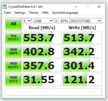

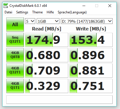

Hier sind die Bilder noch von den festplatten
nicht Crystaldiskmark, sondern INFO
https://www.heise.de/download/product/crystaldiskinfo-59349 <<< portable Version nehmen, die ist nicht adware verseucht
LC Power LC6550 v2.3 .... warum holen sich alle eigentlich einen Powerrechner geizen bei der wichtigsten Komponente .... Wenn die Platten fehlerfrei sind, dann solltest du das NT mal testweise gegen ein qualitativ besseres tauschen
So?

also festplatten sind iO, wenn die Fehler anhalten, solltest du dann wenn es an die Komponenten geht, zuerst ein anderes NT testen
