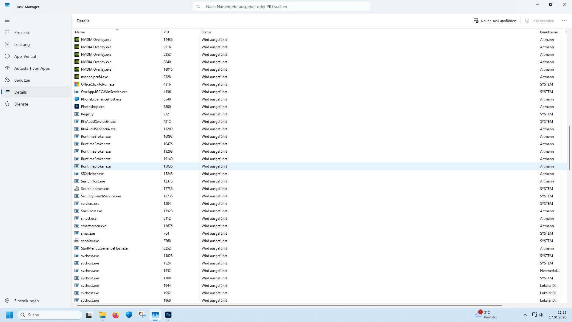

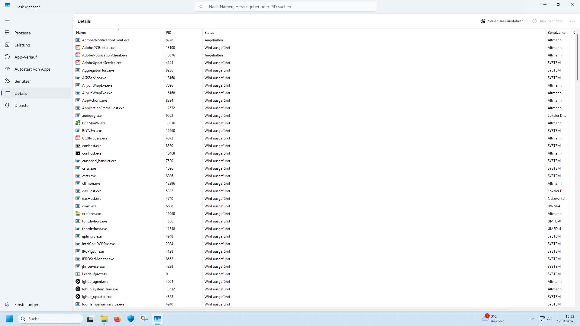

Was genau meinst Du damit? Dazu bitte mal Screenshots von Taskmanager-Details um zu sehen, was alles im Hintergrund läuft.

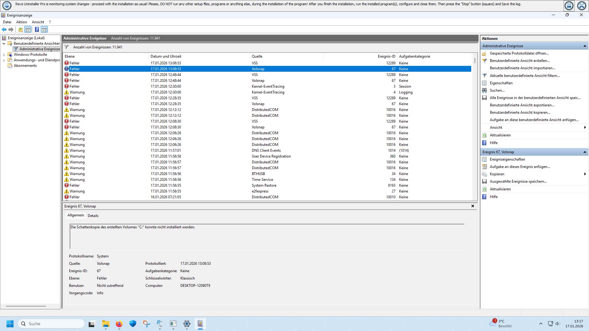

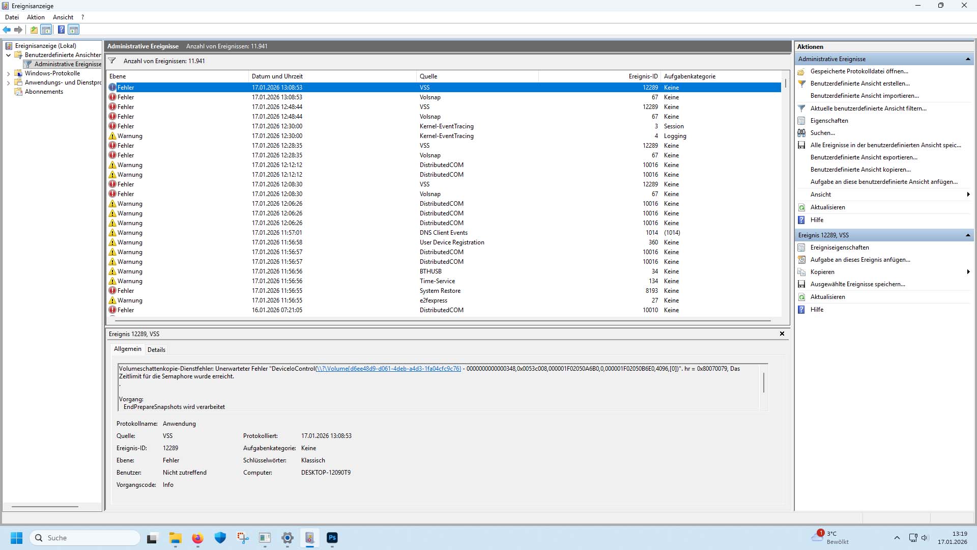

Habe mal die installation angeklickt und die 2 Ereignisse hier kopiert

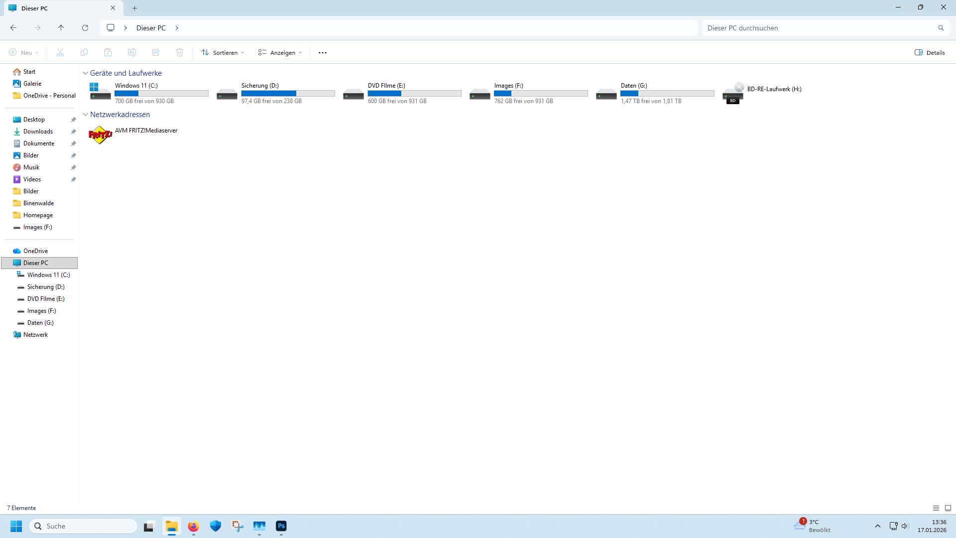

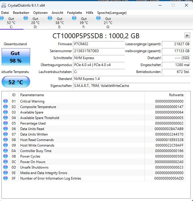

Bei der Hardware-Auflistung fehlt die SSD.
Füllstand bitte auch.
Am Besten ein CDI-Screenshot.

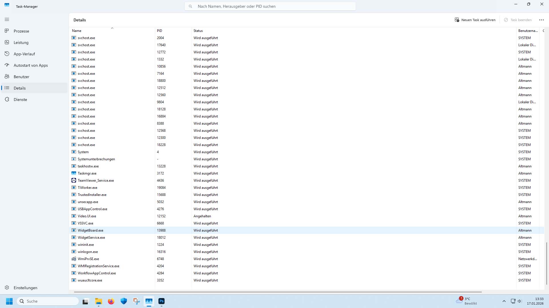

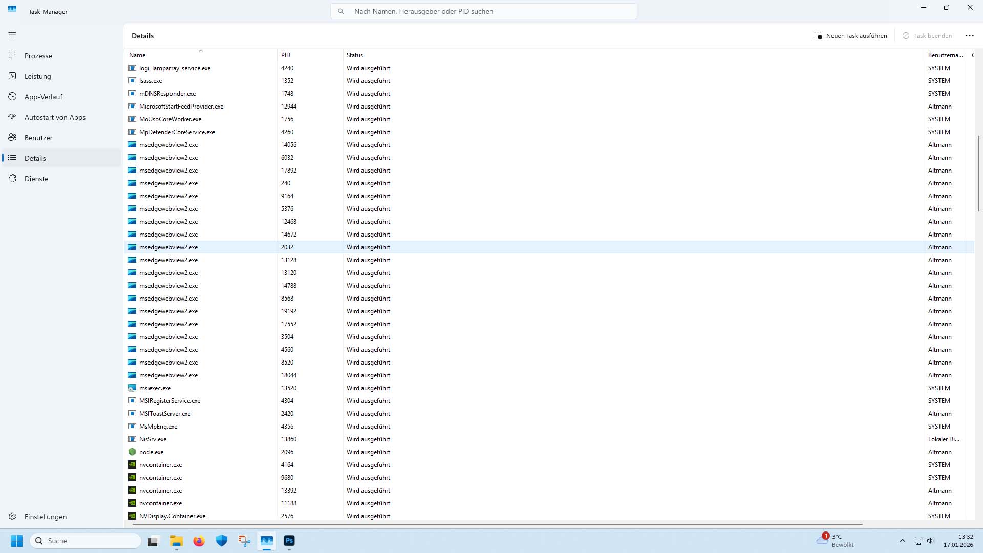

Hier die Details vom Taskmanager
Hardware Füllstände

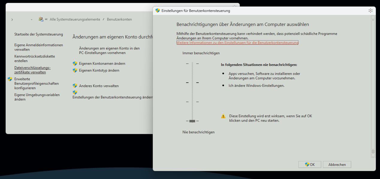

Mal eine andere Frage... Wie sieht es bei dir in der UAC Einstellung aus??
Systemsteuerung --> Benutzerkonten --> Einstellungen der Benutzerkontensteuerung ändern
Da auch hier meine Frage nach den Einträgen im EventLog ignoriert werden, werde ich mich hiermit rausnehmen. Gutes Gelingen noch...

Benutzerkonto von Stanndart auf nie benachrichtigen geändert.
installation geht trotzdem nicht
Habe ich doch unter Fehler1 und Fehler2 als Bild angehangen
Die gespeicherte Log Datei läßt er nicht zu , das ich die hier als Datei hochladen kann.
Windows SSD M2 HD Info - da wo das Betriebssystem drauf ist
