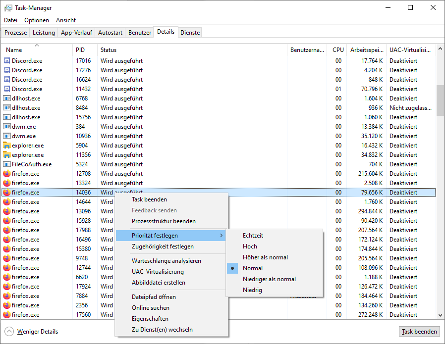

Also ich habe niedrig und normal. Das macht Windows so wie es nötig ist.
Schaut euch mal die die Prozesse von euren Browser mal an.

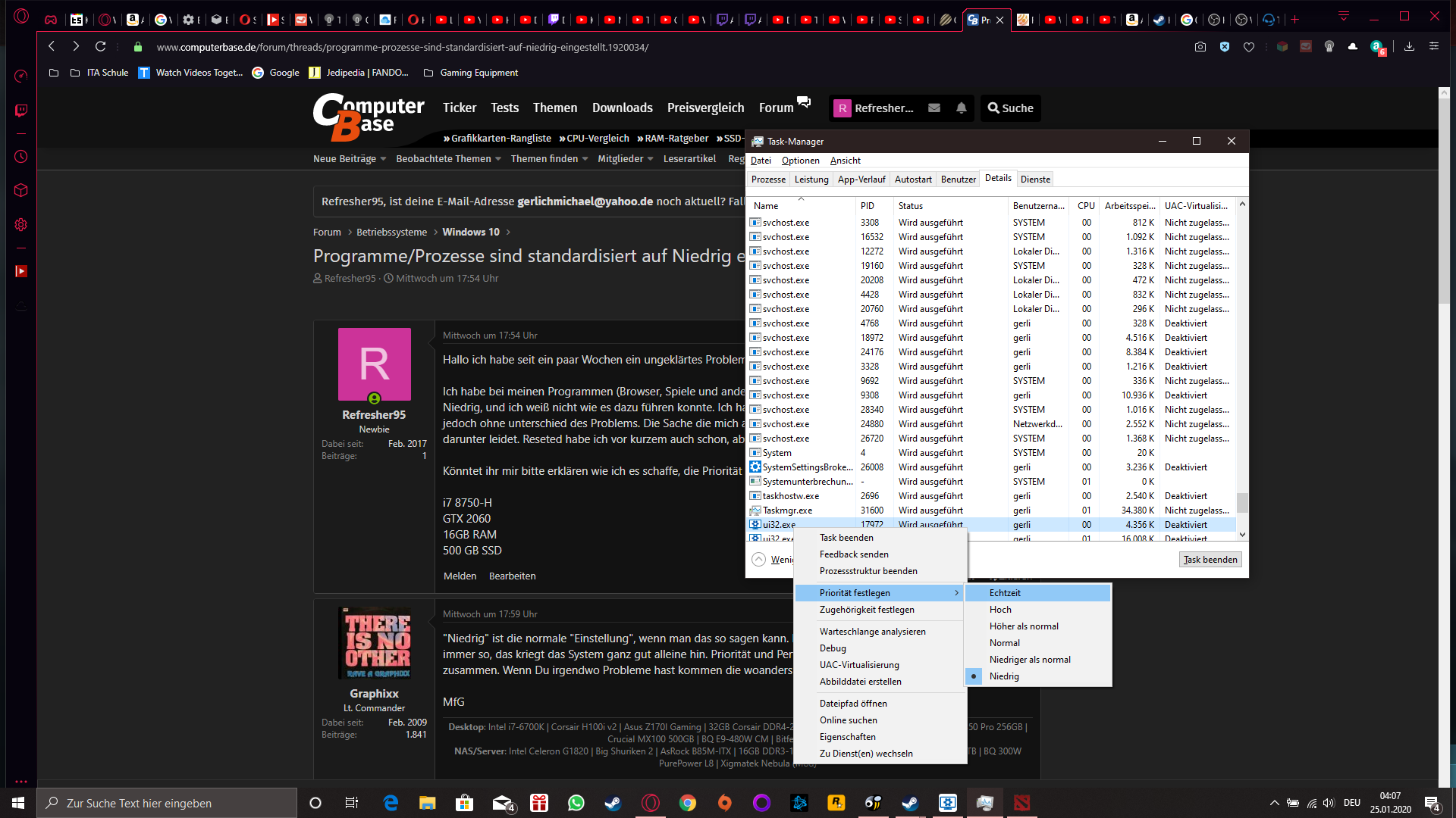

Naja schön zu wissen, aber ich meinte doch den Task-Manager vom OS selber (Win10) nicht vom Browser.
Das was ich mit "Browser" meinte war nur ein Beispiel der Programme (wie z.B. Spiele oder Player)

ui32.exe ist entweder ein Virus oder gehört zur Steam Hintergrundverwaltung, nicht zu Windows 10. Muss das mit höherer Priorität laufen?
Wie schon angemerkt, können Programme auch selbst festlegen, mit welcher Priorität sie laufen wollen. Beschreib' doch mal dein Performanceproblem genauer. Was ist langsam? Wie sieht die Auslastung im Reiter "Leistung" aus?
"ui32.exe" ist lediglich die Wallpaper Engine.
