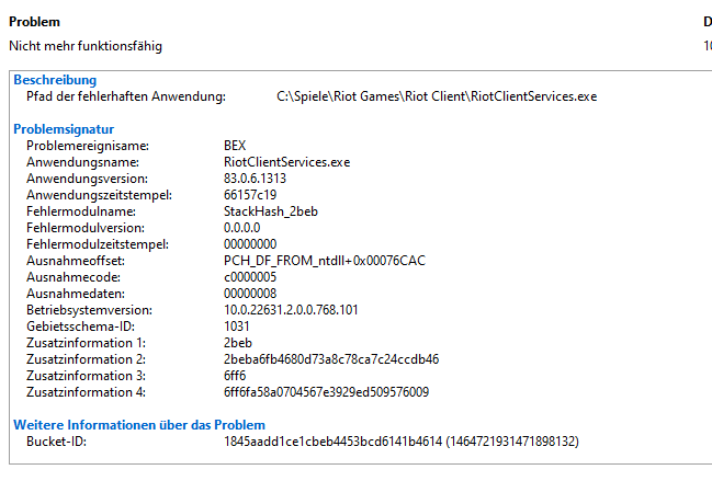

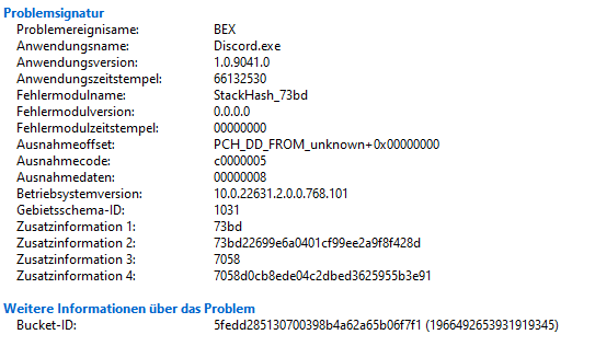

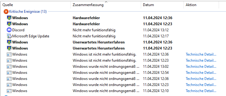

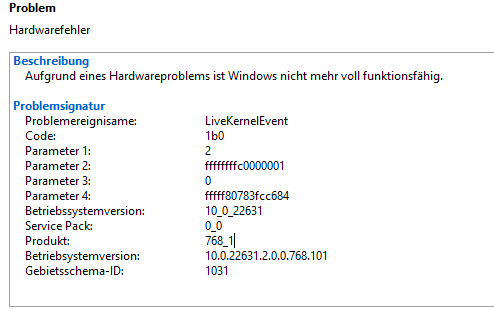

Hallo, ich habe hier ein paar Screenshots von meiner Ereignissanzeige :
