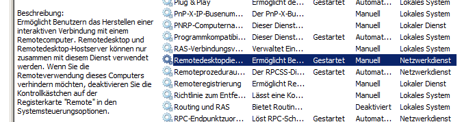

Edit: Im Anhang ist mal ein Screenshot des Dienste-Fensters mit dem Remotedesktop-Dienst. Dieser ist ordnungsgemäß gestartet, ich befürchte aber trotzdem, dass der Remotedesktop trotz des Patches immer noch nicht aktiviert wurde. Auf meinem Desktop-PC ohne Patch, ist dieser Dienst nämlich auch vorhanden.
Selbst wenn ich mich über localhost direkt auf dem Server verbinden will, geht das nicht, an den Ports kann es also nicht liegen.
