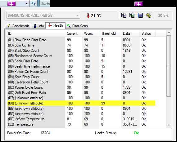

HDTune installieren > Reiter Health > Screenshot > hier hochladen.

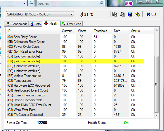

das hatte ich auch grade bei dieser Festplatte. hab irgentwo gelesen, dass das ein Fehler ist der bei der 750er F1 nach einiger Zeit sehr häufig auftritt. Also schnell neue Platte kaufen und gucken was noch zu retten ist.
habe HD Tune instaliert und Sreen shot gemacht hier Bitte .
Bin gerade auch dabei Error scan zumachen kann ich jha dann auch mal posten
8901 Lesefehler (01) zugleich unkorrigierbare Fehler (BB), 2 schwebende Sektoren (C5), deren Defekt noch nicht verifiziert ist, 25 UDMA-CRC Fehler (C7), meist ein Kabelproblem (locker od. defekt),
Interessant ist auch TA Counter detected, hier womöglich herstellerspezifisch als C9, das sollte eigentlich die Soft Read Error Rate sein.
E3 währe Torque Amplification Count Number (Number of attempts to compensate for platter speed variations).
1) Backup der wichtigen Daten
2) Teste mit Samsungs ES-Tools: http://www.samsung.com/global/business/hdd/support/downloads/support_in_es.html
