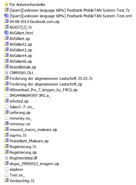

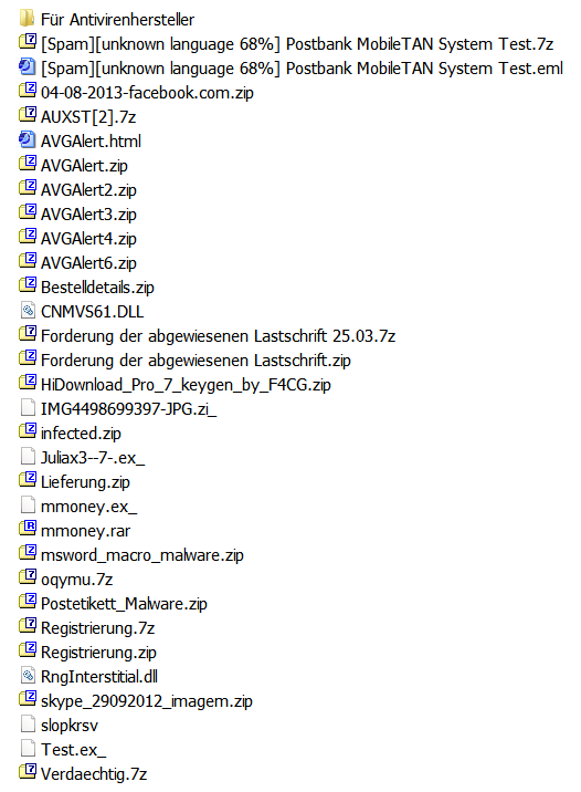

Nicht nur vielleicht. Das kann ich sogar definitiv bestätigen. Ich habe hier eine nette Malwaresammlung, denn eine Zeit lang ließ ich mir sowas von Bekannten und Freunden zwecks Untersuchung und Dokumentation zuschicken. Bei mir kommst du mit deiner Paranoia an den Richtigen, Schätzelein.
