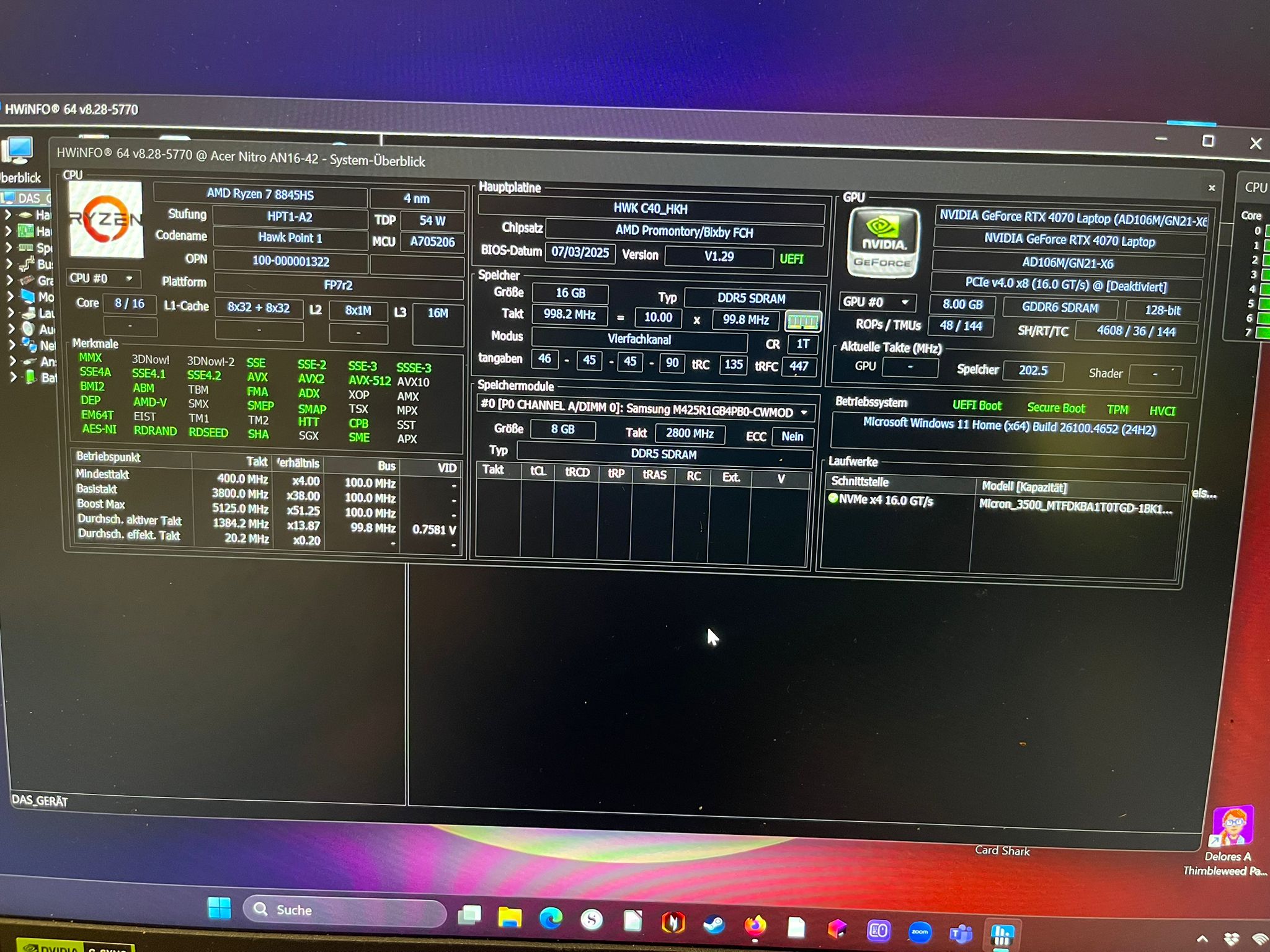

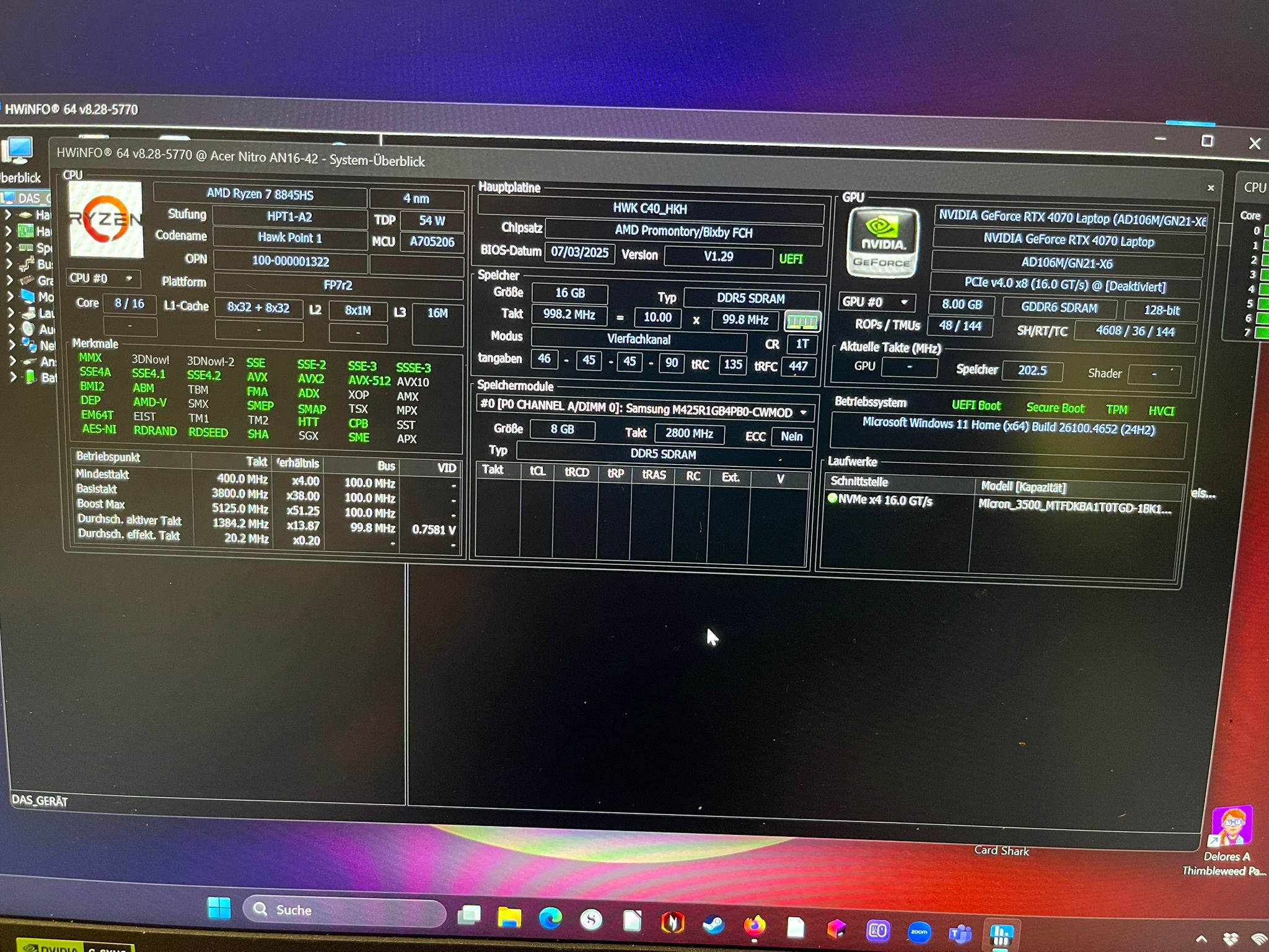

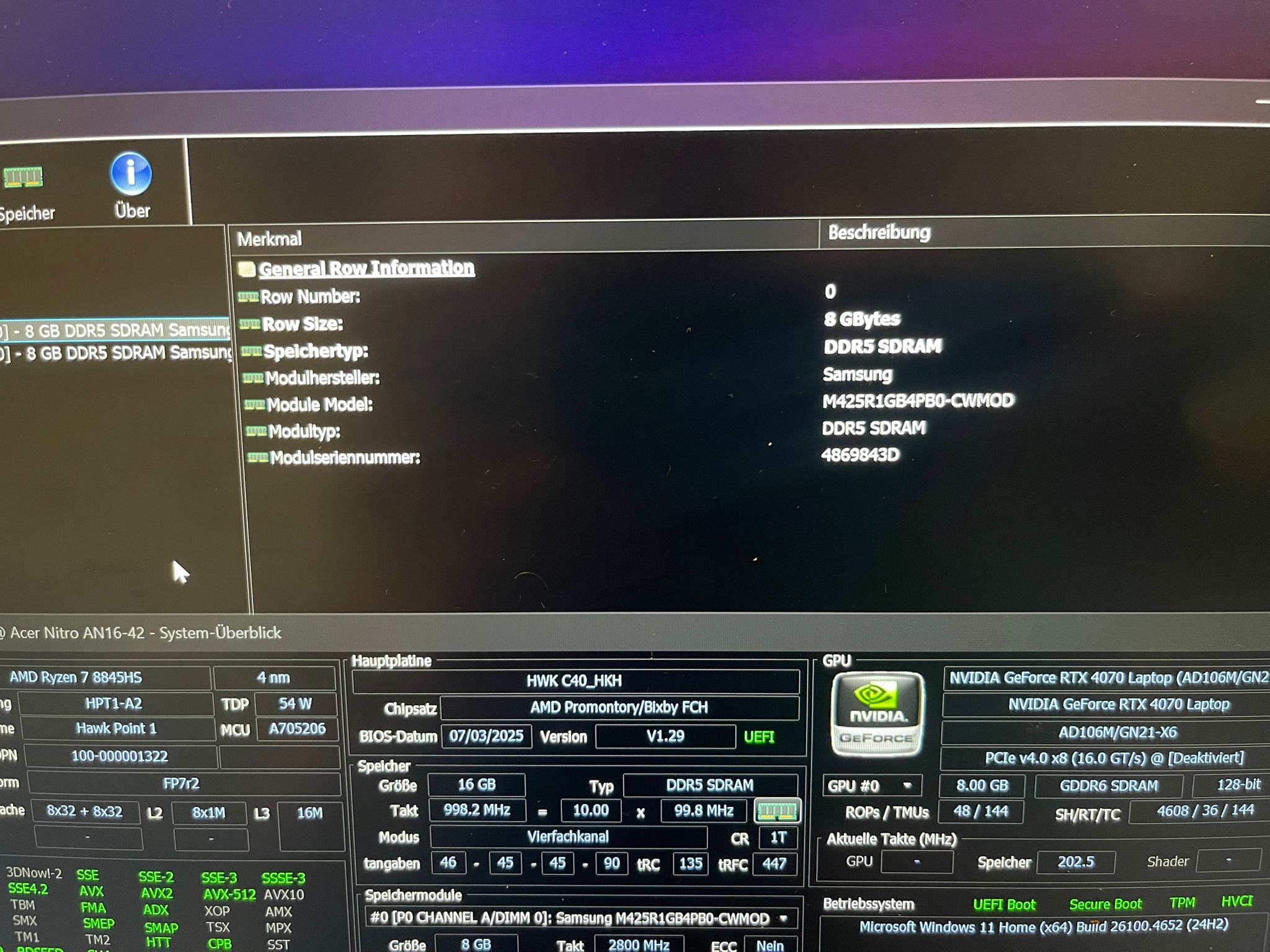

Was zeigt HW.Info unter RAM beim alten RAM an? Eine längere Nr./Buchstaben Kombination. Darüber können wir konkreter herausfinden welche Ram-"Bausteine" verbaut sind und welche raussuchen die diesen möglichst ähnlich sind.

Ich häng mal zwei Bilder an wegen den ram Infos.

Eine Whitelist würdest du auch im BIOS nicht finden, sowas ist - wenn überhaupt - nur in irgendwelchen Handbüchern (PDF) der Hersteller dokumentiert. Für RAM habe ich das aber bzgl. (kaufbaren) Notebooks in den letzten 10 Jahren noch nie gehört.
Die Nr. ist auf dem "Ram2" Bild unter "Module Model" gelistet, Google die doch mal und wir suchen ein Kit raus was vom gleichen Hersteller kommt und noch weitere ähnliche Eigenschaften hat.

Modul-Model Nr: M425R1GB4PB0-CWMOD

https://geizhals.de/samsung-so-dimm-ddr5-v108141.html
Hier siehst du eine Übersicht über die "Familie" der Module, die Kapazitätsunterschiede in GB ergeben sich durch mehr Bestückung der Riegel mit Speicher-Chips (schwarze Rechtecke auf der grünen Platine), ist besonders gut ersichtlich beim Unterschied zwischen den beiden 8GB Modulen (4x Rechtecke) zu den 16GB Modulen (8 Rechtecke). Die 32GB Module haben 8 Chips auf beiden Seiten.
Die 32GB Versionen dieser Riegel sind also am nächsten mit den von Asus zugekauften "verwandt", die Wahrscheinlichkeit, dass die funktionieren ist also am höchsten. Mit 93€ pro Riegel aber sehr teuer.
