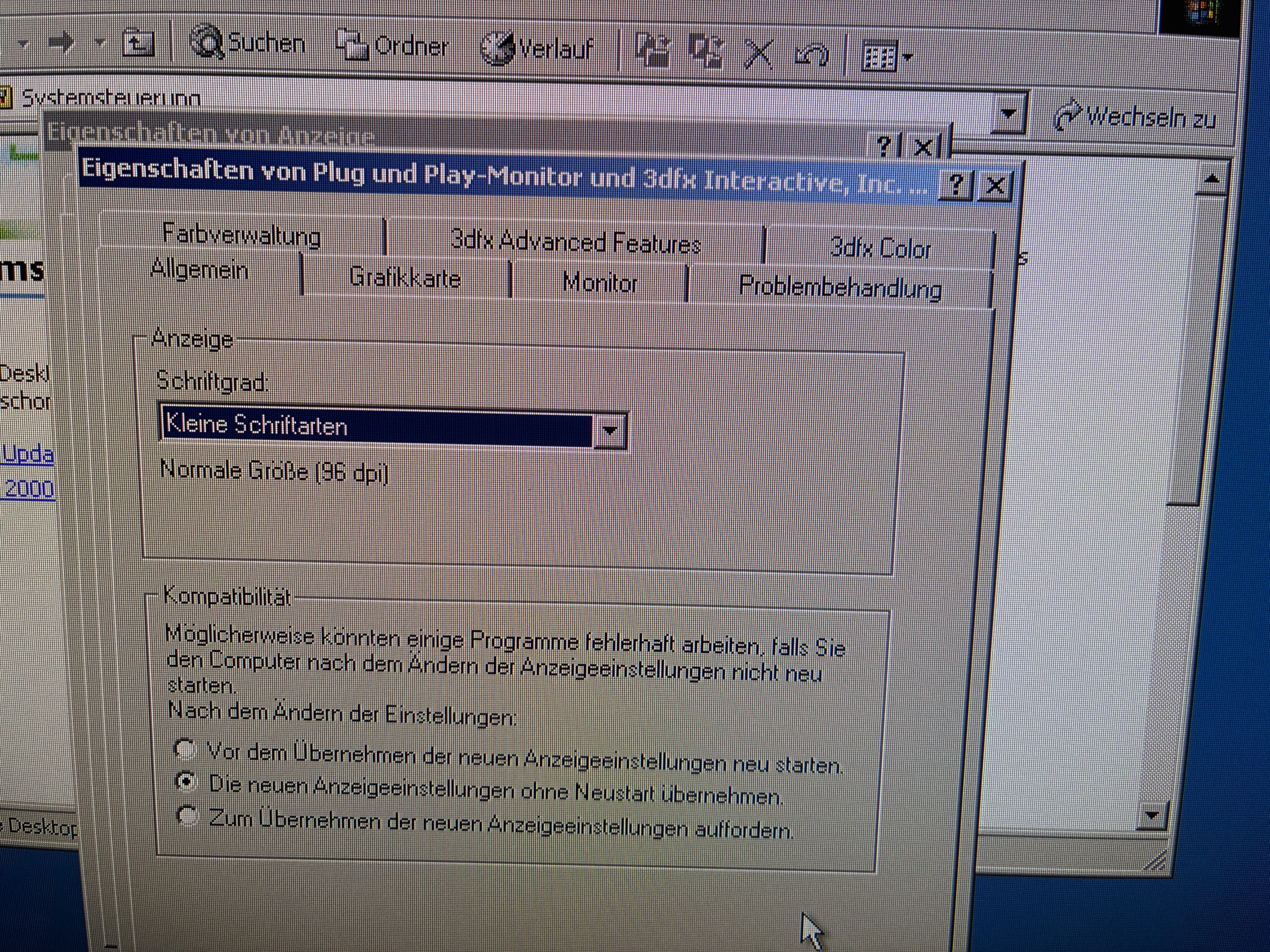

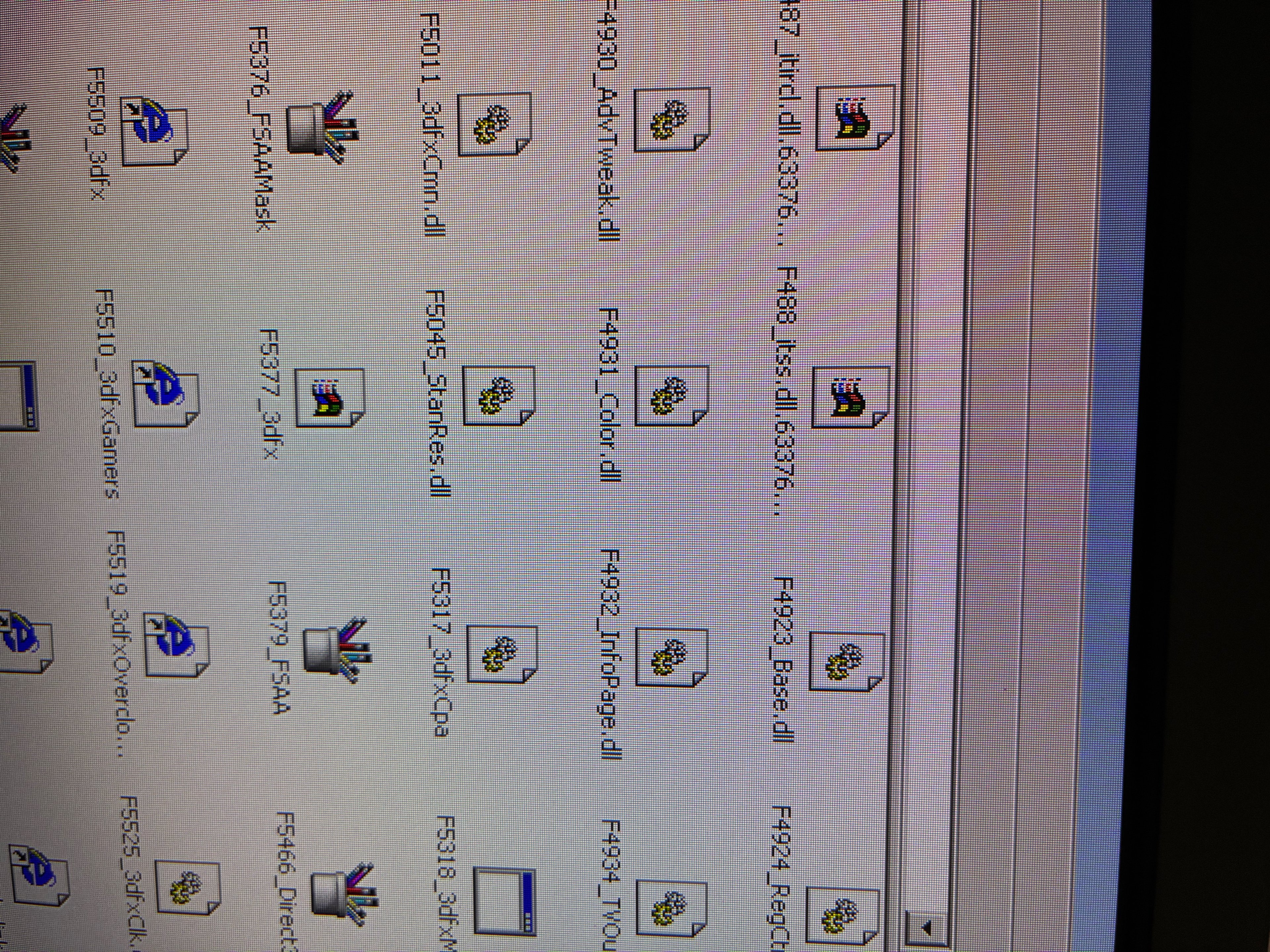

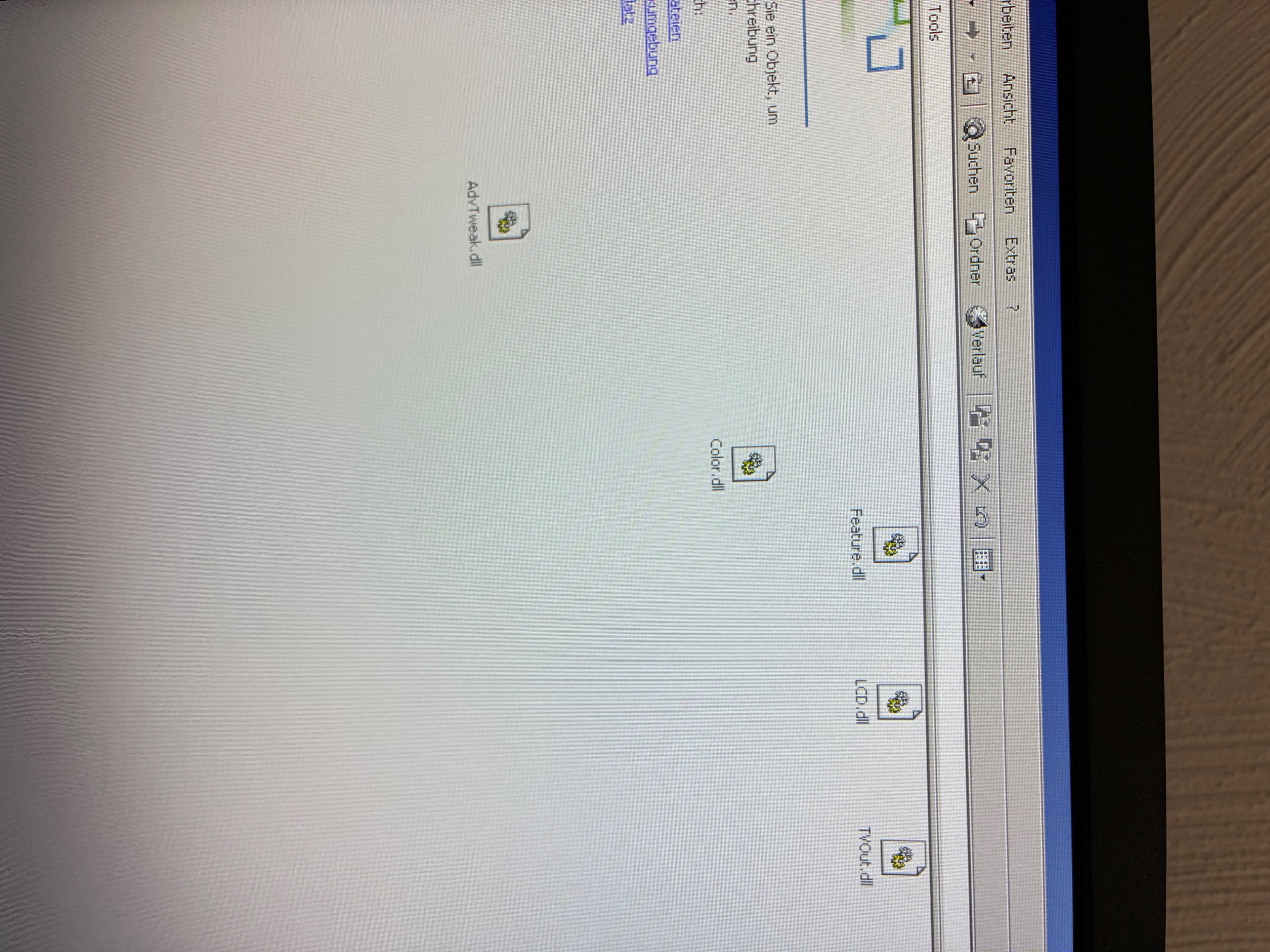

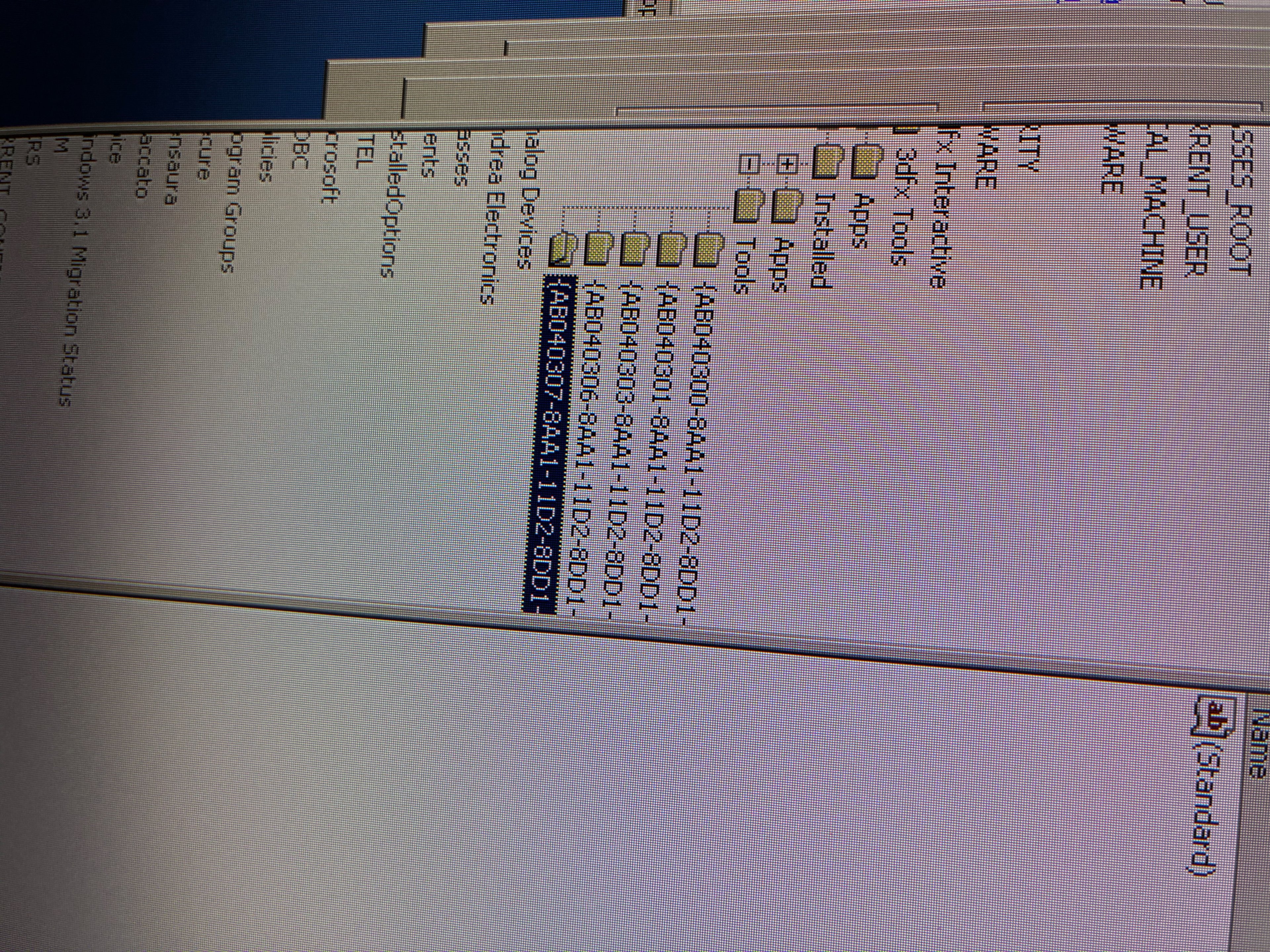

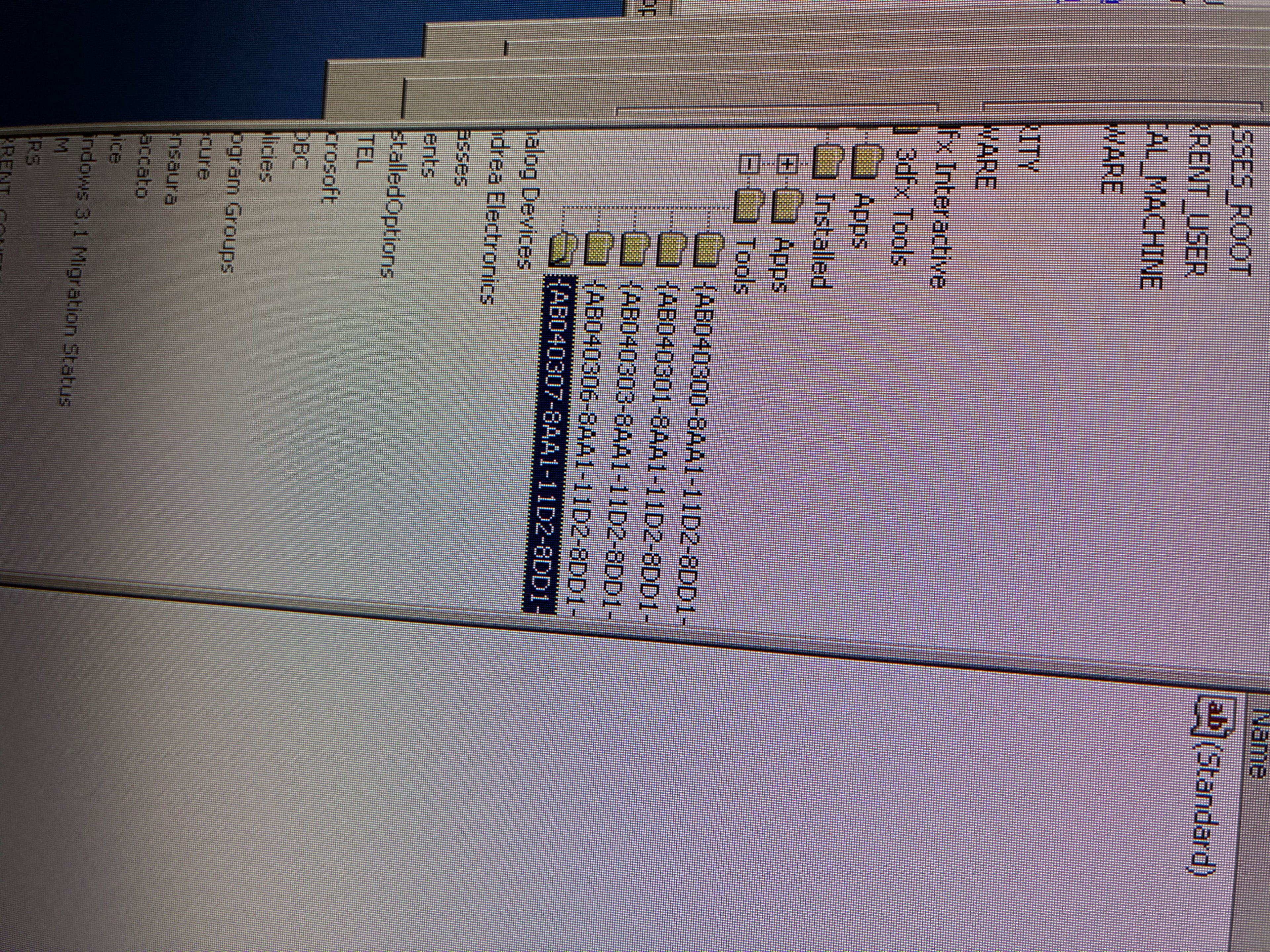

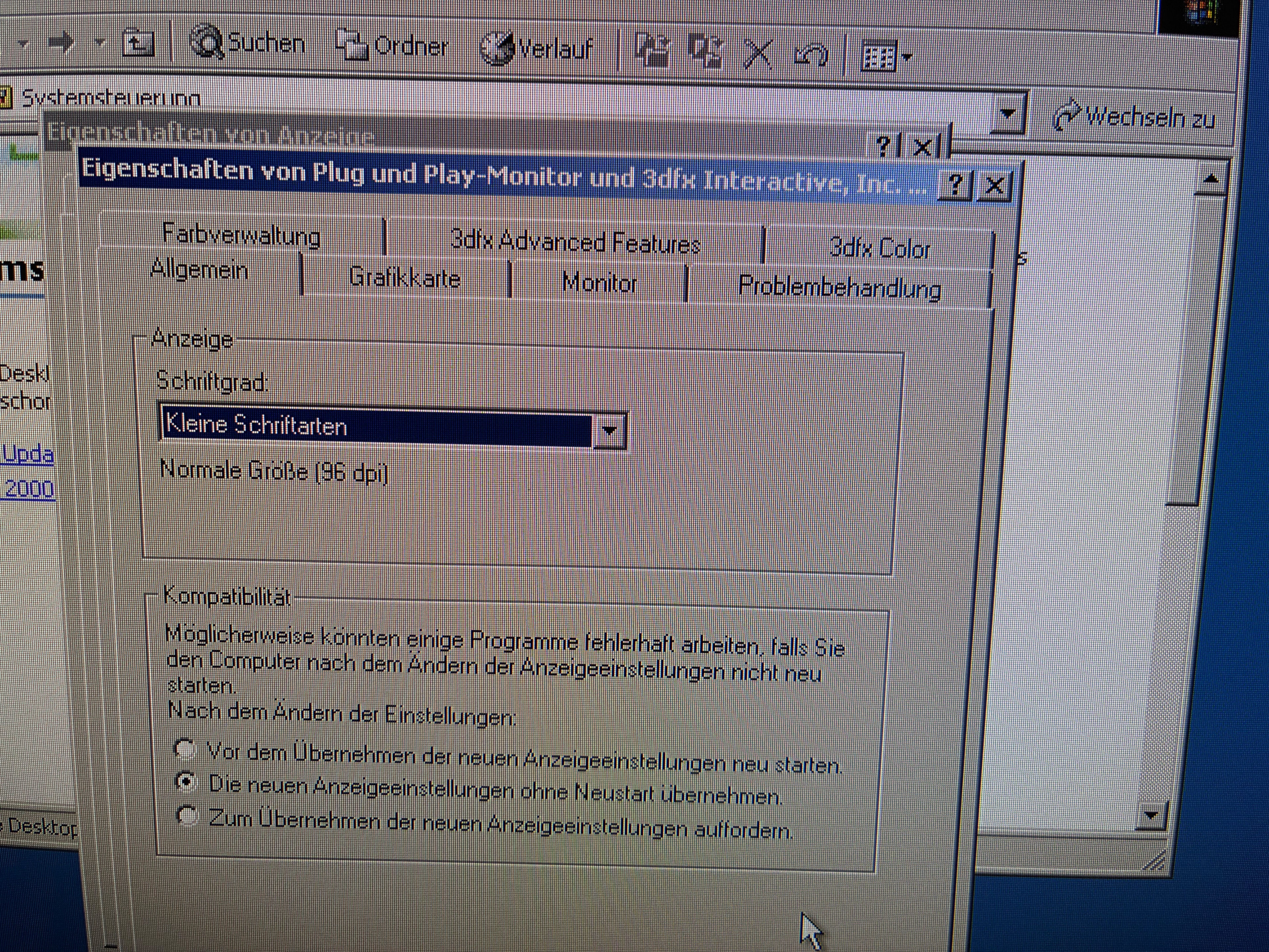

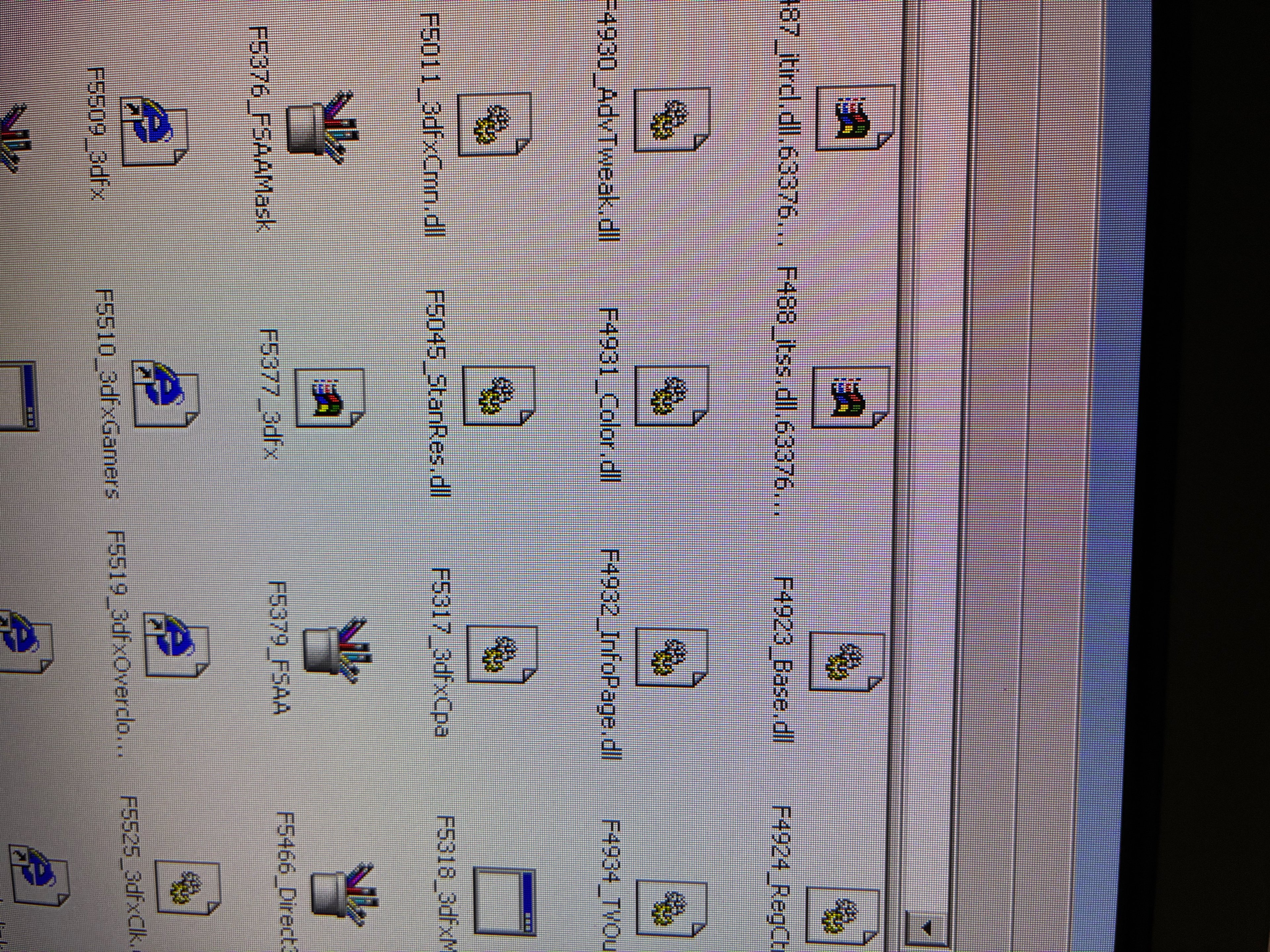

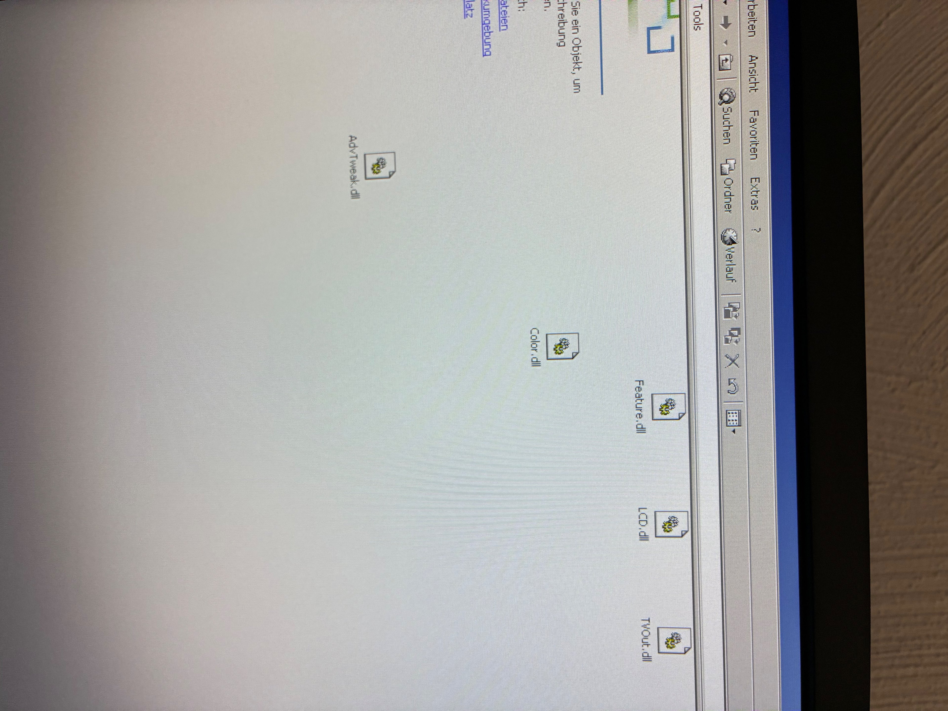

Ich suche jemanden, der sich mit oben genannten Sachen auskennt. Es geht speziell um eine Änderung bei uralten Grafik,treiber der Firma 3dfx. Das Problem meine ich schon lokalisiert zu haben, jedoch fehlen mir die Kenntnisse, um die Änderungen vorzunehmen. Es müsste jetzt speziell jemand sein der sich mal die Windows 98 und Windows 2000 Treiber anschaut. Anhand dessen kann ich den Unterschied denjenigen auch erklären. Ich wäre auch bereit, einen gewissen Betrag zu zahlen.
Kurz zum Problem:
Damals gab es die so genannten 3dfx Tools. In der Systemsteuerung bekam man dann unter Windows 98 verschiedene Tabs, darunter auch einen so genannten Info Tab. Unter Windows 2000 fehlt dieser. Dieser müsste also wieder integriert werden.
Herausgefunden habe ich zum Beispiel schon, dass die 3dfx Tools grundsätzlich identisch für beide Betriebssysteme sind. Allerdings sieht man das die Info. DLL unter Windows 2000 nicht mit installiert wird beziehungsweise nicht vorhanden ist und somit auch vermutlich in der Registry der Eintrag fehlt

Keine Fotos bittte, Screenshots machen.
Reaktionen: konkretor, BeBur, arvan und eine weitere Person
Und das dritte Bild auch noch um 90° nach rechts drehen, damit es zu den anderen passt.
Reaktionen: konkretor, kali-hi, MarroniJohny und 3 andere

Die Bilder dreht er mir immer beim hochladen vom Smartphone obwohl sie richtig fotografiert sind und auch richtig angezeigt werden. Screenshot machen ist schlecht, da der Rechner, auf dem das ganze läuft keine Internetverbindung hat. Sorry

Sorry. Die Treiber sind unterschiedlich. Ich hab nur mal beide erwähnt, dass sich derjenige welcher sich der Sache annimmt ein Bild machen kann und sieht das die Tools sich nicht unterscheiden. in jedem Treiber Ordner findet sich 3dfx Tools bzw. ein Ordner data mit den ganzen dlls. Und diese 3dfx Tools sind grundsätzlich identisch. Auch die dlls. Es ist schwer zu erklären. Telefonisch oder über Video wäre wohl einfacher
Was heißt "in jedem Treiber Ordner findet sich 3dfx Tools"?
Ah, okay, die "3dfx Tools.msi". Die finde ich aber nur in 10700, ohne die Treiber zu installieren.
