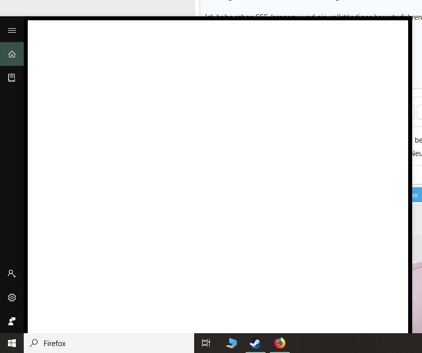

die Programmsuche in der Taskleiste zeigt mir seit heute nur ein leeres weißes Fenster. Wie bekomme ich das wieder weg?
Ich habe schon SFC /scannow und ein vollständiges herunterfahren durchgeführt.
Melde dich mal mit einem anderen User an, wenn es damit geht, hat es dir wohl das Profil verhauen.
Mit einem eben neu erstellten Benutzer funktioniert es. Hast du eine Idee, wie ich den Fehler auf meinem Konto beheben kann?
Bei Google habe ich nichts konkretes gefunden.
Ich denke das wird schwierig... Wirst wohl um ein neues Profil nicht herumkommen
Bisschen übers Ziel aber sollte funktionierten
Get-AppxPackage -allusers | foreach {Add-AppxPackage -register "$($_.InstallLocation)\appxmanifest.xml" -DisableDevelopmentMode}
via Powershell absetzen (als Admin ausführen), danach Windows Neustart durchführen oder neu anmelden.
Reaktionen: altavilla und Christian1297
Was genau bewirkt dieser Befehl?
Hat das Problem aber schon mal behoben. Danke euch allen für die Hilfe.
Reaktionen: wickedgonewild
Es werden alle WindowsApps repariert (das Starmenü sowie die Einstellungen etc. zählen als solche). Das kann man auch granular machen, also für jede App einzeln. Man kann mit diesem Befehl (siehe oben) aber im Prinzip nix verkehrt machen :).
