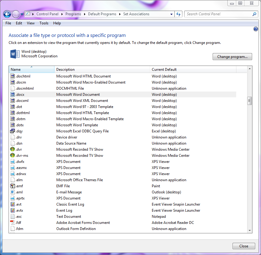

Es gibt nur eine Partition, auf der alles installiert ist. Hier ist ein Screenshot von den Dateityp-Zuweisungen:
Man sieht, dass die Dateien dem richtigen Programm zugewiesen sind (weswegen sie auch funktionieren), aber es wird einfach nicht korrekt angezeigt - allerdings nicht bei sämtlichen Dateiendungen.

Fast jedes Icon hat unter Eigenschaften "Anderes Symbol...", versuchs mal den Pfad zu ändern.
Da es aber mehrere Icons betrifft, ist vermutlich etwas anderes faul, vielleicht Berechtigungsprobleme.
Ich würde sagen, Word ist nicht korrekt installiert - dann eine Officereparatur durchführen. Oder es wurde versucht das Wordsymbol durch ein selbst definiertes zu ersetzen, was schief ging. Dann eben diese Änderung rückgängig machen.
