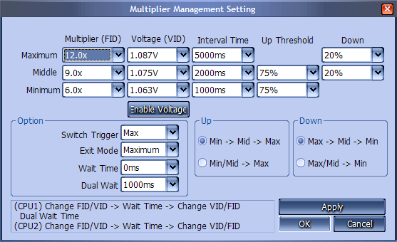

Ganz untätig war ich von anfang an nicht. Die Spannung senke ich von 1.375V auf 1.087V.
