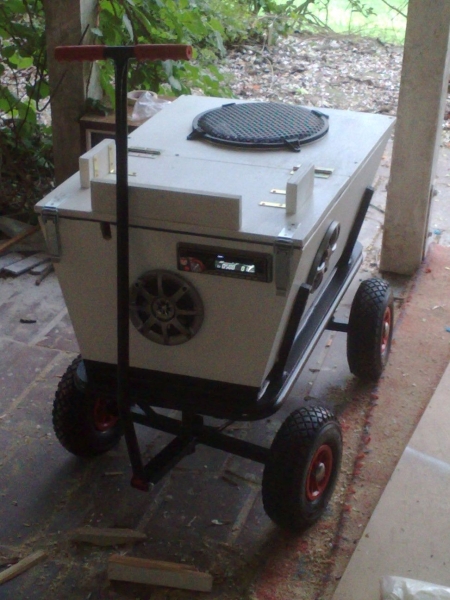

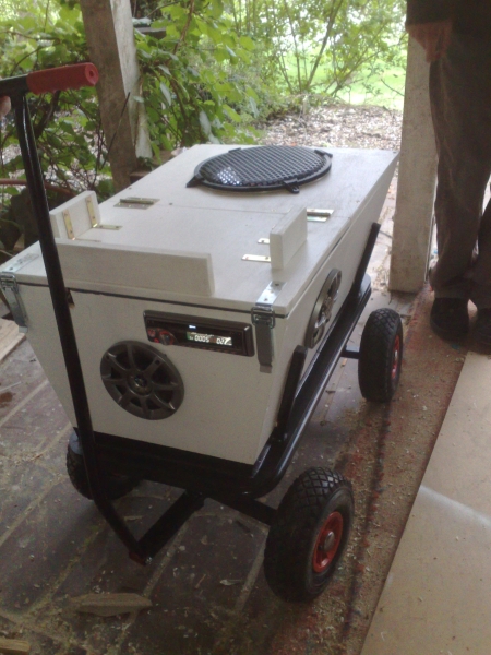

Hier mal die neuesten Bilder vom gesamten Wagen.

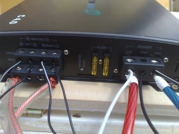

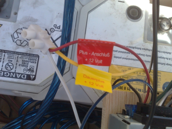

Das Ground vom Radio ist Verbunden mit (-) der Endstufe
ground-jpg.138135
Das Plus liegt natürlich auch am Radio und an der Endstufe
plus-jpg.138136
Hier die Übersicht
anschluesse-jpg.138137

Die Aussetzer sind jetzt immer da. Also sobald ich einschalte und aufdrehe springt die Endstufe an/aus wie gesagt selbst ohne Sub.

und: laut dem 3. bild verschenkst du beim subwoofer die hälfte der leistung! da sollte noch eine kabelbrücke rein.
Die meisten Amps erkennen den Brückenbetrieb und benötigen keine Brücke. Ausnahmen bestätigen die Regel;-) Einfach im Handbuch schauen.
Das mit der Kabelbrücke solltest du lassen, wenn du nicht ganz sicher bist, dass der Amp das benötigt. Hab ich im Car-Hifi bereich bisher auch noch nicht gesehen...

Wenn ich sehe wie das Minus Kabel an der Batterie befestigt ist bekomm ich angst. Habt ihr keine Polklemmen oder wenigstens Kabelschuhe? Kein Wunder das die Endstufe am anfang nicht wollte.
Naja, Polklemmen haben wir wie du siehst keine aber das Kabel ist schon mit einem Kabelschuh an der Batterie. Habe es aber jetzt nochmal schöner angeschlossen. Sah schon schrecklich aus :(
