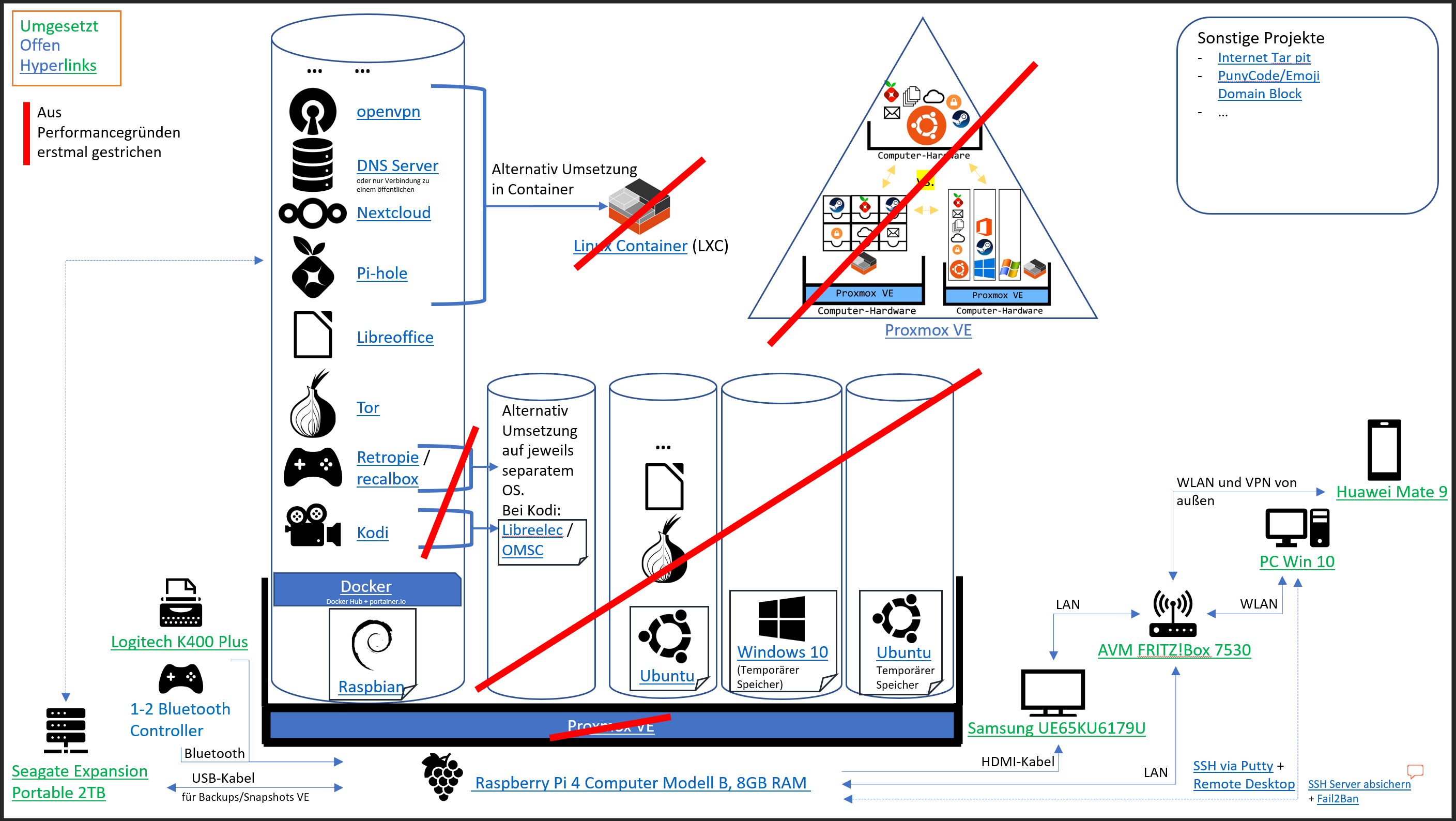

Nochmal ein kleines Update:
1&1 Festnetz
Thakis schrieb:
Also PiHole setzt man ja vor allem für Blocken von Werbung ein.
Was die Zensur-via-DNS angeht genügt es eigentlich, wenn man einfach einen freien DNS-Server einsetzt. Man kann natürlich auch selbst im LAN ein DNS-Server einsetzen der entweder direkt die Root-Zone-DNS-Server befragt oder halt forwarding auf nen freien DNS-Server (z.B. digitalcourage.de oder digitale-gesellschaft.ch oder Quad9 ) macht. Entscheidet man sich dafür einen eigenen DNS-Server zu nutzen, braucht man natürlich nicht noch extra PiHole, sondern kann auch damit blocken.
Setzt man auf PiHole kann man damit aber auch Zensur-via-DNS umgehen indem man den entsprechend konfiguriert.
Wie gesagt: PiHole ist nix weiter als ein lokaler DNS-Server. Es wäre sozusagen doppelt gemoppelt wenn man BEIDES einsetzt.
Thakis schrieb:
Höre ich zum ersten Mal. Werde ich mir mal anschauen.
Ist halt deutlich schlanker und auch schneller als OpenVPN. Allerdings muss man manche Sachen da "zu Fuß" machen (hat zum Beispiel kein Push-Route wie OpenVPN). Wireguard finde ich aber insgesamt trotzdem die angenehmere Lösung.
Thakis schrieb:
NextCloud sollte doch eig. auch gehen oder wo sollte das das Problem sein?
Im kleinen Rahmen reicht es natürlich. Insbesondere mit der SSD.
Man sollte jetzt kein Geschwindigkeitswunder erwarten, aber es dürfte mit akzeptabler Geschwindigkeit laufen.

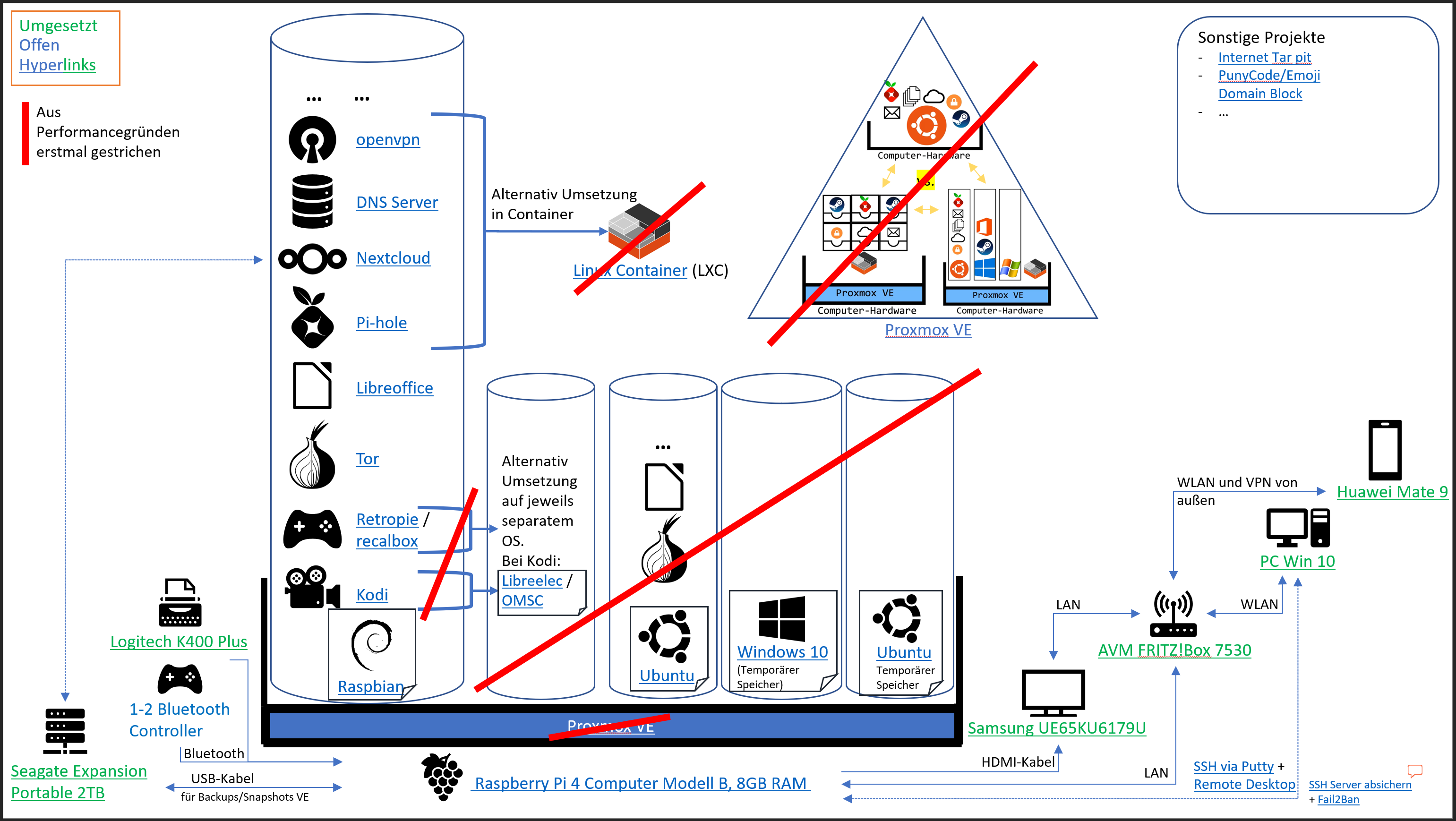

Aktueller Stand:
Ja, mach einige mit dem PI. Andreas Spiess macht wirklich gute Videos, habe schon einiges gelernt.
1&1 Festnetz
Du hast in deiner Übersicht da ja noch einen Desktop PC mit Win10 gelistet. Je nach dessen Ausstattung kann man auch damit zum Üben ein paar VMs erstellen und rumprobieren.
Im Zweifel ganz easy mit Hyper-V. Bei größeren Spielereien vorher nen Snapshot machen und im Anschluss zurückrollen.
So könntest du dich ganz ohne Hardwarekauf entspannt rantasten. Bei den meisten Desktop-PCs heute merkt man kaum bis gar nicht, dass da noch was nebenher läuft. Einzig der RAM Verbrauch steigt halt ein wenig.

macht nachfolgende Überlegung Sinn oder könnte ich effizienter an die Sache rangehen:
  1. Proxmox installieren
  2. darauf VM mit Raspberry Pi OS aufsetzen
  3. So tun/verhalten, als würde ich nun direkt mein zukünftiges Raspberry bedienen und
  4. die Anwendungen als Container oder direkt auf der VM installieren
  5. wenn alles klappt und ich nicht die Nerven verloren habe ein Raspberry kaufen und die Einstellungen der Raspberry Pi OS-VM auf den Pi übernehmen.
fünfter Punkt, wenn überhaupt möglich.
kamanu schrieb:
Nenn mich paranoid - aber ich öffne ungern Office-Dokumente fremder Personen aus dem Internet
Das ist kein Office-Dokument. Also ja. Es ist ein Office-Dokument aber es kommt nicht als Office-Dokument zu Dir, sondern der Microsoft-Server macht da vorher HTML und Javascript draus. Was Du siehst, ist also letztlich eine normale Webseite im Power-Point-Style.
Raspberry Pi OS darauf installieren wird nicht funktionieren.
Proxmox setzt auf KVM und KVM kann nur x86-Code ausführen. Raspberry Pi OS ist aber für ARM kompiliert.
Du kannst aber theoretisch ein normales Debian nehmen. Raspberry Pi OS ist ja nix anderes als ein angepasstes Debian. Und daher fühlt das sich ziemlich ähnlich an.
Die Alternative: Zum Virtualisieren QEMU nehmen. Mit QEMU kannst Du Dir tatsächlich einen virtuellen Raspberry Pi zusammen bauen und dann halt auch das Orginal Raspberry Pi OS nehmen und das dann später auch 1:1 als Image auf einen reellen Pi umziehen ohne viel anpassen und basteln zu müssen.
Erfahrungsgemäß hat man da aber so viel im System rumgepfuscht (und dabei auch viel gelernt), das man lieber mit einem frischen System startet und die Daten importiert.
Im Prinzip geht das (also selbst von Debian auf Raspberry Pi OS). Der Teufel steckt aber wie so oft im Detail. Dateien wirst Du kopieren können. Datenbanken (wie bei nextcloud verwendet) würde ich aber eher via Dump/Restore umziehen.
Der Rest so grob wie in Posting #27 beschrieben. Du musst aber davon ausgehen, das Du da hier und da nacharbeiten musst.
