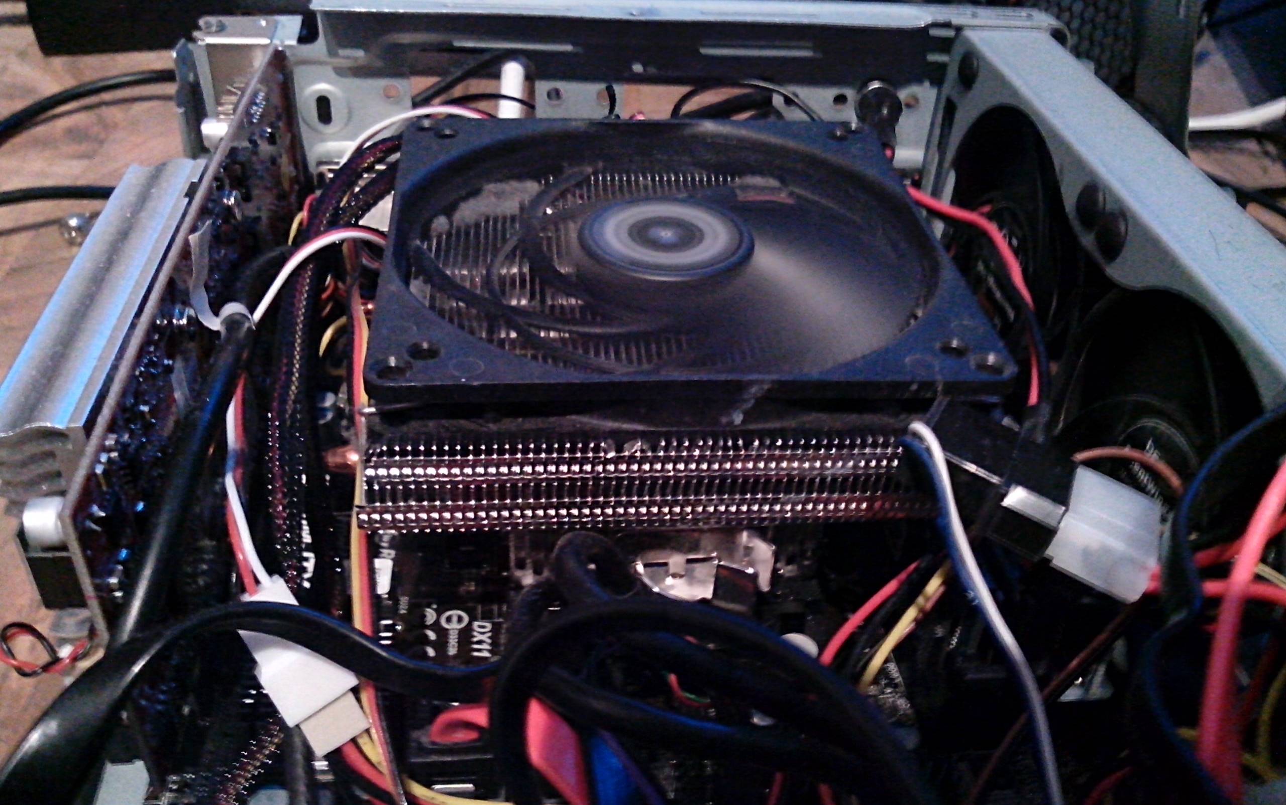

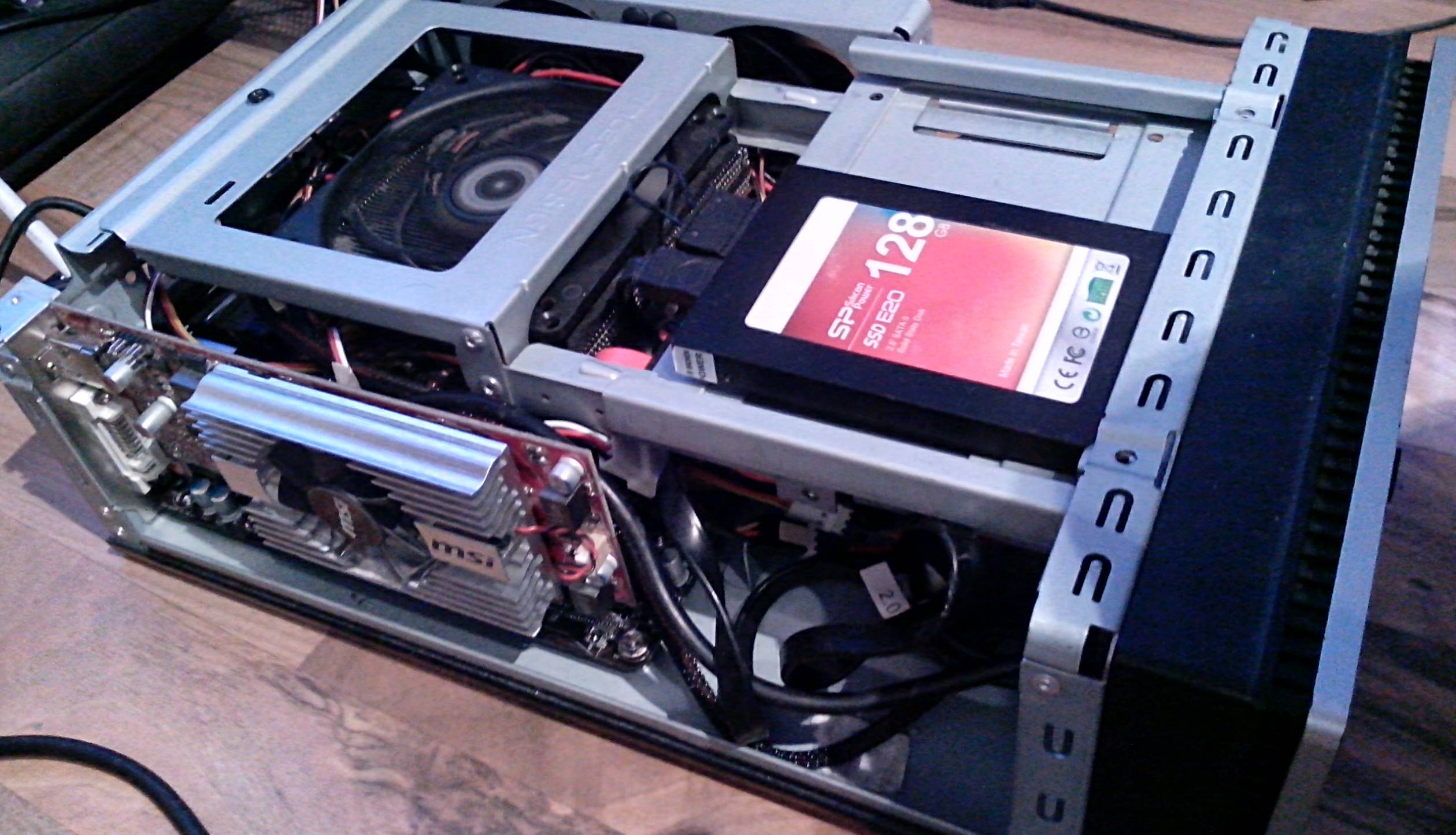

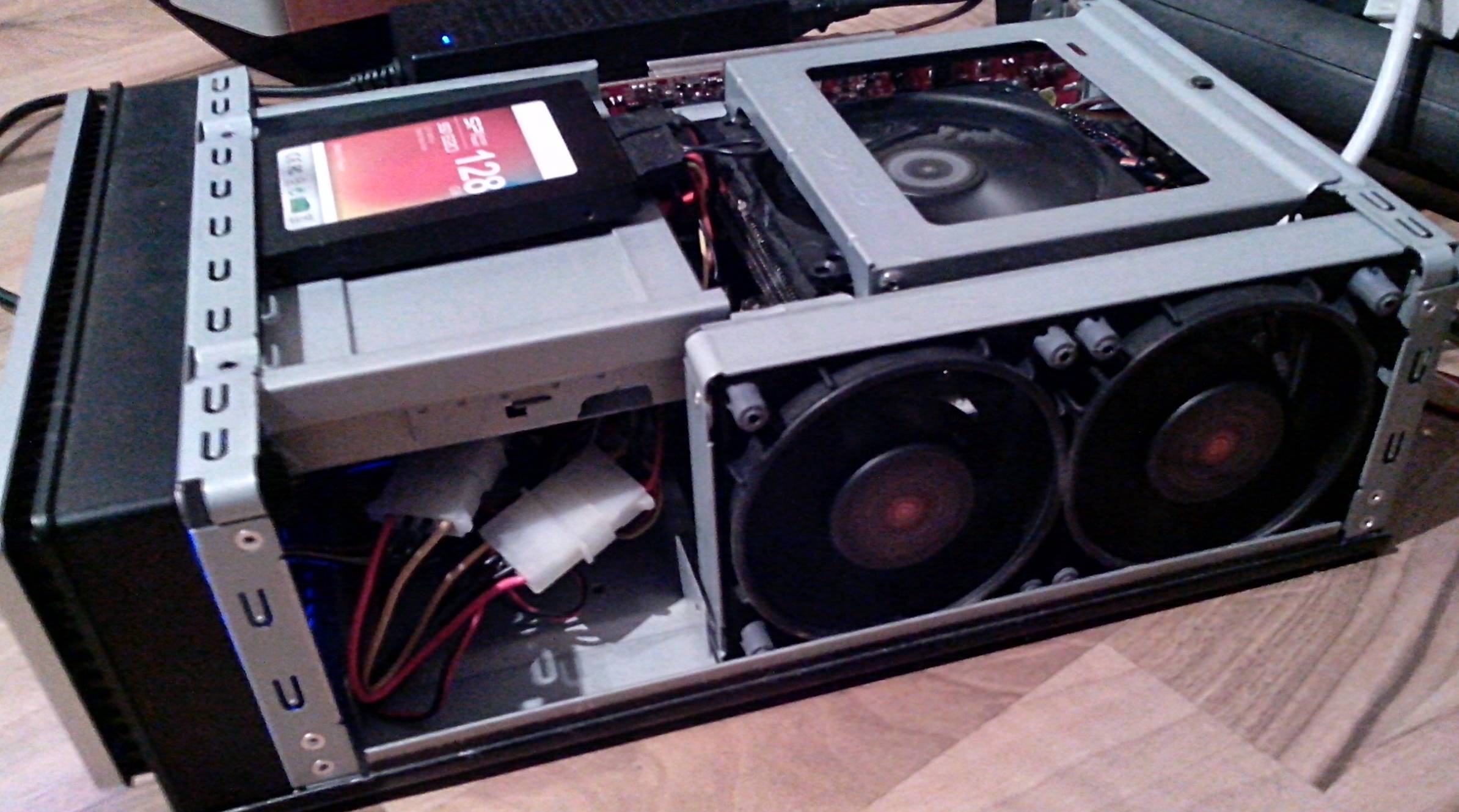

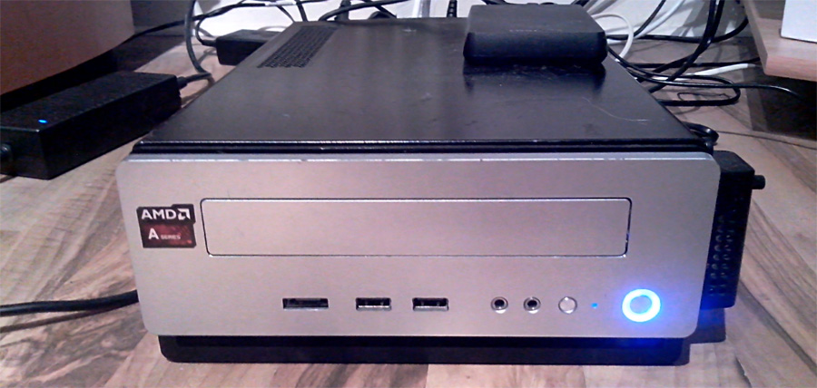

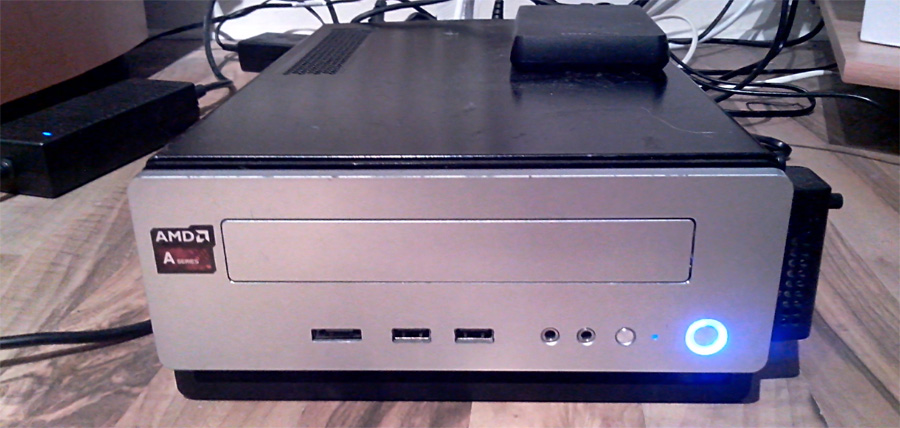

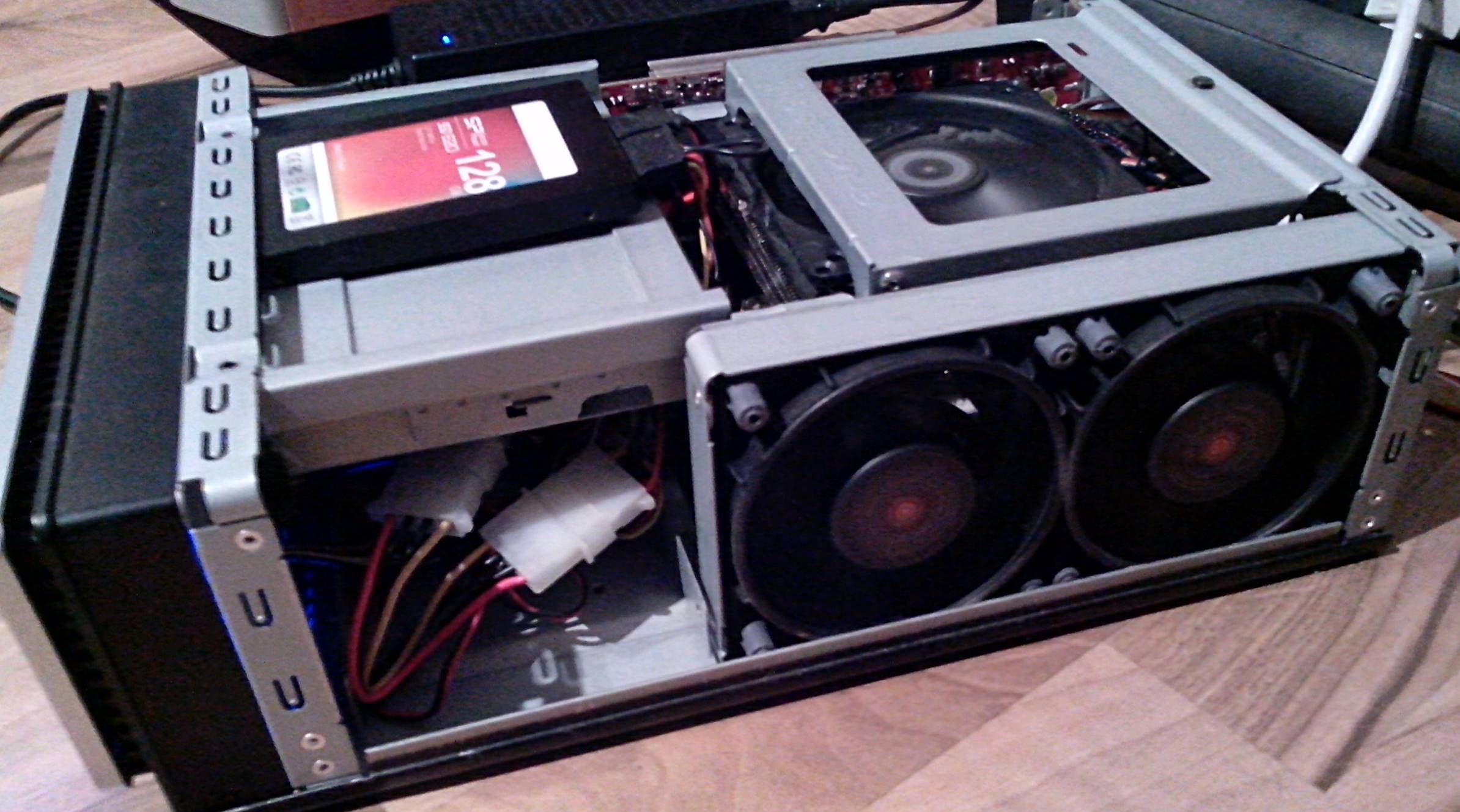

Gehäuseansicht außen:

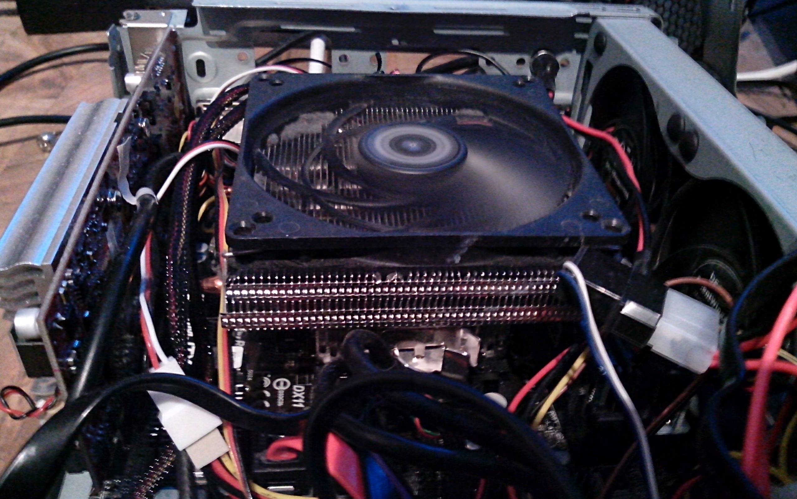

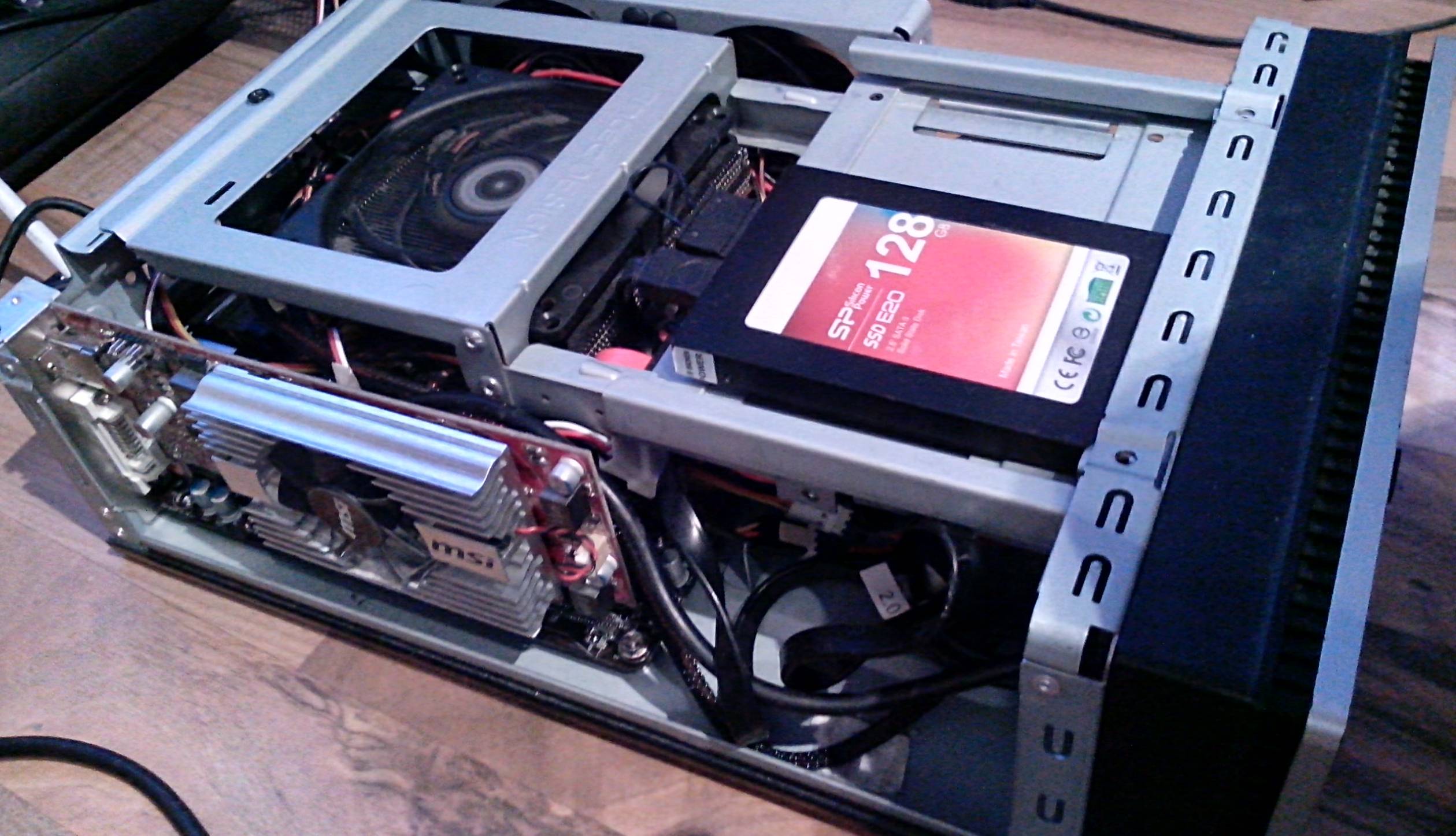

Innenansichten:

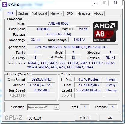

Undervolting:
Vor Allem die Stromzufuhr stellt einen vor eine Herausforderung, da der zu dem 150 Watt-Netzteil mitgelieferte DC-Adapter maximal 120 Watt zulässt. Alleine die CPU hat eine Verlustleistung von 65 Watt.

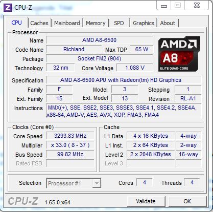

Also habe ich mich im undervolten der CPU probiert - mit nennenswertem Erfolg.
Die standardmäßige Spannung der APU liegt bei 1,25 Volt. In einem Test las ich, dass sich diese auf 1,1875 herabsinken lies, ohne dass sich Probleme einstellen. Das war mir aber noch nicht genug, deshalb stellte ich die Prozessorfrequenz von 3500 Mhz auf 3300 Mhz herunter und senkte die Spanung auf 1,0875 ab. Eine Einsparung von immerhin 13%. Die Herabsenkung auf 3300 Mhz waren vonnöten, um diese Spannungswerte einstellen zu können, ohne dass mit Instabilität des Systems gerechnet werden muss. Außerdem versagt bei falschem Underclocking/Undervolting die Cool'n'Quiet-Funktion. Mit diesen Werten ist diese aber noch gewährleistet. Ein weiterer Vorteil ist, dass die CPU nicht mehr so heiß wird. Der Kühler kann somit auf kaum hörbare 1400 RPM heruntergeschraubt werden, ohne dass 52°C überschritten werden.
Werte in CPU-Z:

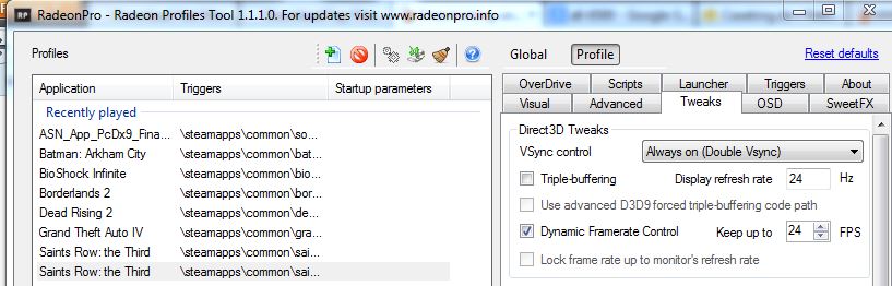

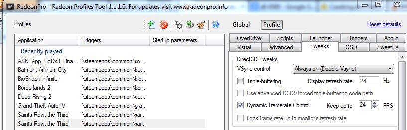

Einerseits kann ich eine nicht offiziell unterstützte "Dual Graphics"-Funktion nutzen, indem ich die IGP der APU (Radeon™ HD 8570D) mit der Radeon HD 7750 kombiniere. Um das bekannte Problem der Mikro-Ruckler zu bewältigen, benutze ich die Software "RadeonPro", mit der ich eine doppelte Vertikale Synchronisation eingestellt habe. Da mein Fernseher "24p-Smooth Film" unterstützt, setze ich die angestrebte Herz-Rate sowie die maximale FPS auf 24 - durch diese Smoothing-Funktion sehen die Bewegungen (entgegen vieler Behauptungen) weich aus und gleichen Gaming bei 60 FPS. So kann ich auch Titel auf hohen Details ruckelfrei spielen, die sonst nicht flüssig laufen würden. Noch ein Vorteil von RadeonPro: Es aktiviert die Radeon Overdrive-Funktionen, die der Catalyst eigentlich bei eingeschalteten Dual Graphics deaktiviert. So kann die Grafikkarte etwas übertaktet werden - was hinsichtlich meines Energieverbrauchs nicht bedenklich ist, da ich bereits bei der CPU Undervolting vorgenommen habe.
Die Grafikkarte hat nebenbei bemerkt einen anderen Kühler bekommen: Da der Kühler von Club3D zu laut war, habe ich ihn durch einen Kühler einer MSI6570LP2G ersetzt- geringfügig höhere Temperaturwerte, höhere Drehzahl, aber noch immer leiser als der Club3D-Original-Lüfter.
Ansicht beim Programm RadeonPro:

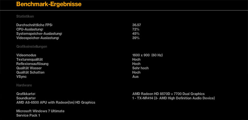

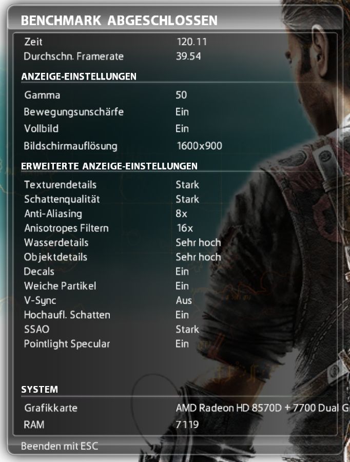

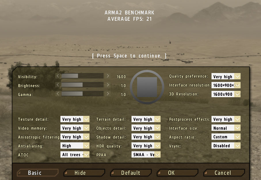

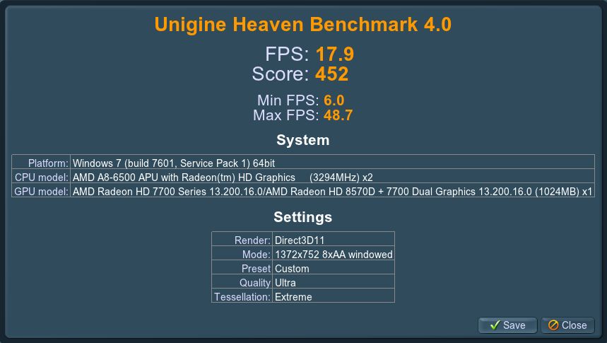

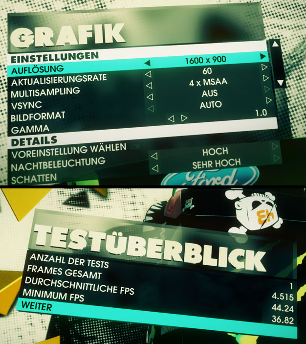

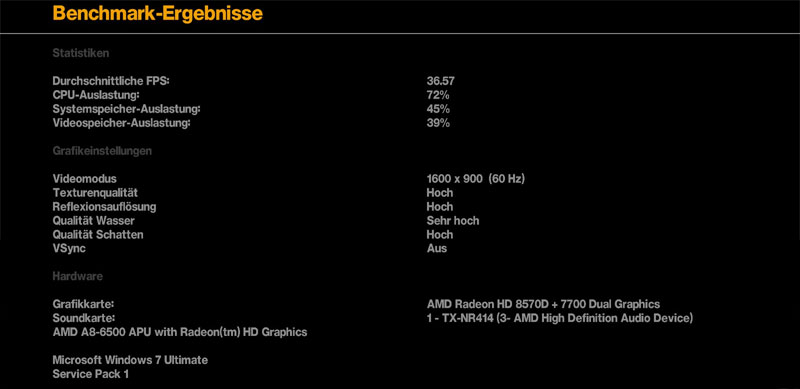

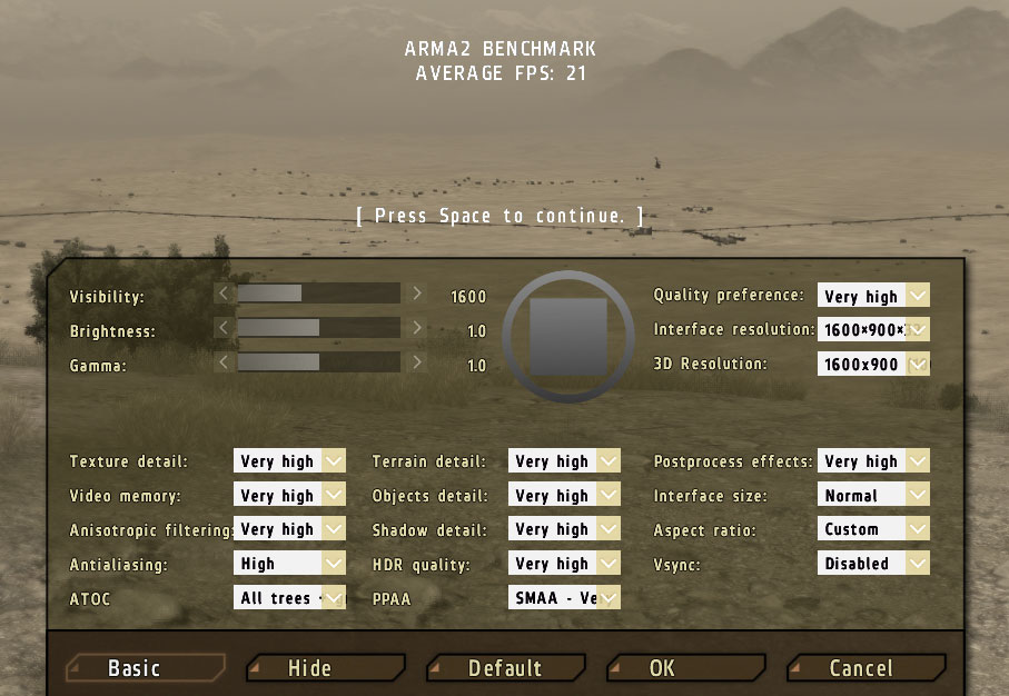

Benchmark-Ergebnisse:
GTA IV: 36.57 FPS
ARMA II: 21 FPS

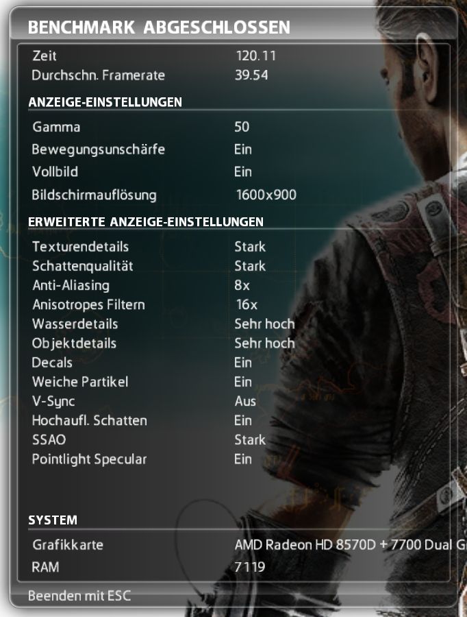

Just Cause 2: 39.54 FPS

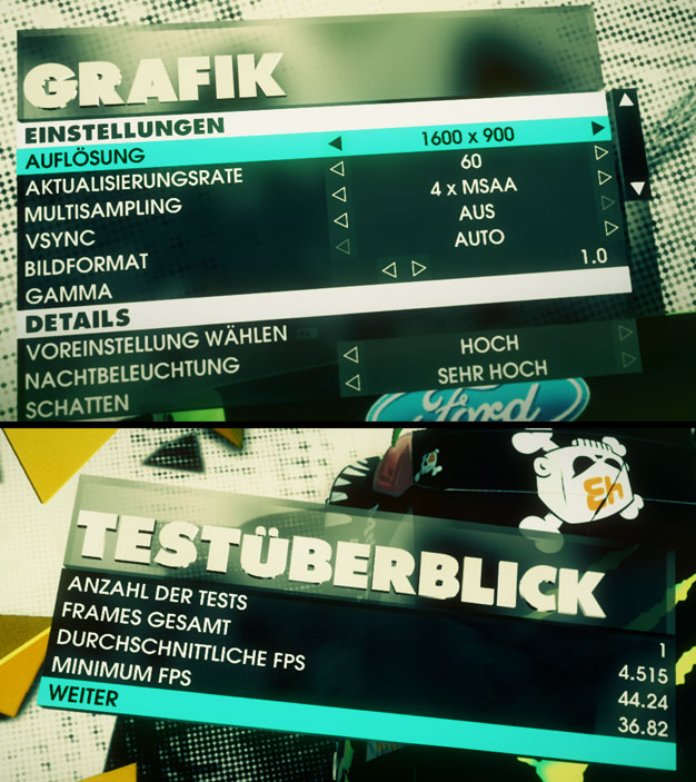

Dirt 3: 44.24 FPS
Unigine Heaven Benchmark: 17.9 FPS

Hat etwas gedauert, aber jetzt habe ich die ersten Benchmark-Ergebnisse mal in den ersten Post geschrieben. Bald folgen noch weitere. Nehme sonst auch Wünsche entgegen.

Und dann in den Benchmarks eine Auflösung von z.B. 1372x752 verwenden? :confused_alt:
Nur mal so:
1. Heaven ist kein Spiel, sondern ein Benchmark
2. Ich habe die von Unigine vorgegebenen "Extreme-Preset"-Einstellungen verwendet. Dass die nicht unbedingt 4K-Auflösung haben, ist nicht mein Verschulden.
OK, danke, dass wusste ich nicht. Hatte mich nur gewundert, warum das im Fenster läuft.

EDIT: Könntest du einmal Fotos vom Inneren des PCs machen?
EDIT2: http://www.youtube.com/watch?v=yT6JyDt2f20
Minimax83 schrieb:
Hast du dir die Teile so extra gekauft, von Freunden bekommen, oder waren alle Teile bereits vorhanden?
AMD A8-6500 APU = 85 Euro
Club 3D Radeon HD 7750 = 82 Euro
Ich hatte alles nach und nach gekauft. Die CPU hab ich diesen Sommer im Mindstar Sale für 60 € bekommen. Die Grafikkarte hab ich 2012 für knapp 100 € erstanden (Low Profile-Karten sind teuer).
Ich werde demnächst Fotos vom Inneren hinzufügen.
So. Fotos sind hinzugefügt. Für weitere Vorschläge (andere Benchmarks, Fotos, Konfigurationsdetails, etc.) und Tipps bin ich immer offen.
