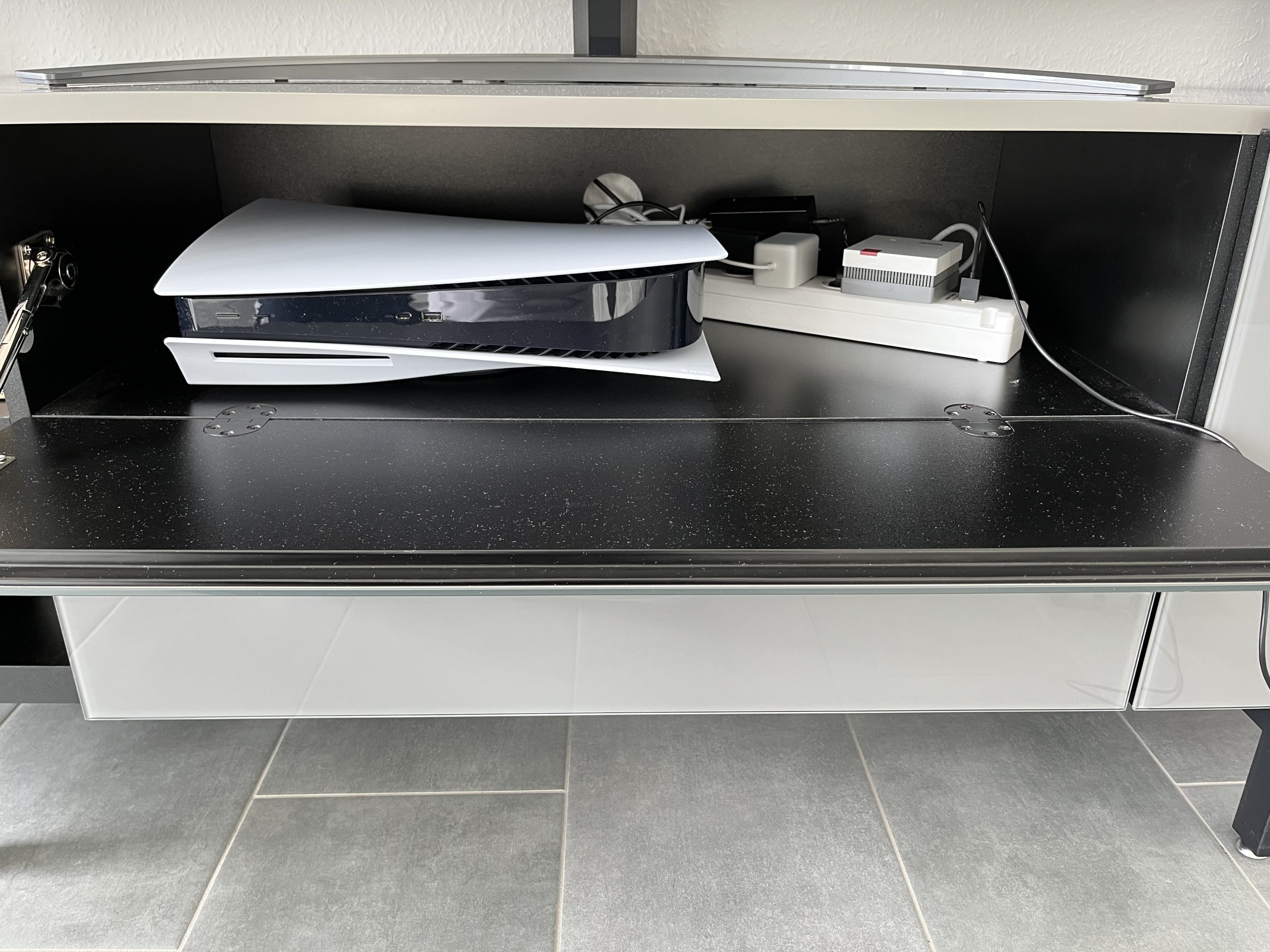

wie bereits ersichtlich möchte ich mir einen PC zum Spielen bauen. Eine Besonderheit hat die ganze Geschichte. Es muss das HTPC Case Silverstone SST-GD09B-C oder das 10B-C sein.
Das Case hat die Maße:
Breite: 440 mm x Höhe: 170 mm x Tiefe: 358 mm
und muss in ein Sideboard passen mit den Maßen: Breite: 790 mm x Höhe: 195 mm x Tiefe: 400mm.
Bild im Anhang. Das mit der Steckdosenleiste usw.. würde ich dann natürlich irgendwie anders gestalten. Die PlayStation kommt auch weg.
Von den Maßen her passt das ja da rein. Die Tiefe ist recht knapp und mit den ganzen Kabeln dürfte es schwierig werden. Da würde ich dann alle benötigten Kabel in angewinkelter Form kaufen. Ebenfalls knapp ist die Höhe. Allerdings würde das Case einen Airflow von Rechts nach Links oder Links nach Rechts haben. Dort ist meiner Meinung nach ausreichend Platz.
Ich habe mal mithilfe des Gaming PC Guides hier mal bei Alternate eine Konfiguration zusammengestellt.
https://www.alternate.de/configurat...xODgyMjkyLDE3OTc0MzAsMTg5Njc4OCwxNzkxNTc3XQ==
Ich gehe mal davon aus, dass die ganzen Komponenten passen, da sich sonst der Konfigurator mit einem Fehler melden würde bzw. mir nur passende Komponenten anzeigt.
Gibt es irgendwelche Einwände, Bedenken, Bottlenecks oder Verbesserungen eurerseits?!?!
