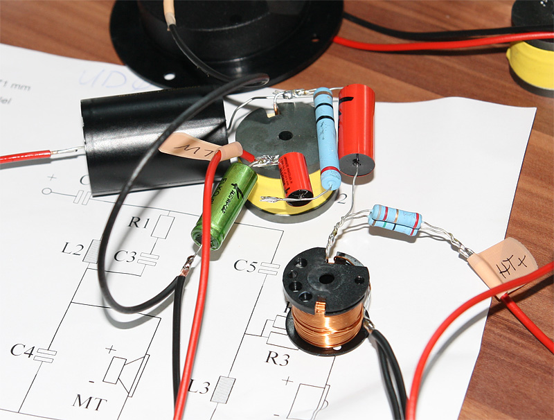

Um die Weiche habe ich mich noch nich gekümmert. Muss ich aber, denn ich habe kein Plan wie die Dinger zusammen kommen. Da wird mir wohl einer von euch helfen müssen. ... Genug text... Bilder!

Welches Bauteil auf der Weiche ist falsch? Ich habs gelötet und die 3 Treiber machen das was sie sollen. Obs richtig ist weiß ich nicht, auf jeden Fall trennt die Weiche.

Zeig mir mal ein Foto der fertigen Weiche.
So wie die Teile auf dem Papier liegen: Der lange Widerstand und der kleine Rote Kap gehören in Reihe gelötet, du hast sie parallel gelegt.

Okay, das sieht gut aus.
Ich habe den grünen Kap direkt an die kleine Spule (-) gelötet und den großen MKT ans Terminal geklebt und dort an Plus verlötet und mit der Zuleitung zur Weiche und dort an (+) der großen Spule. Dein Aufbau geht aber auch.
