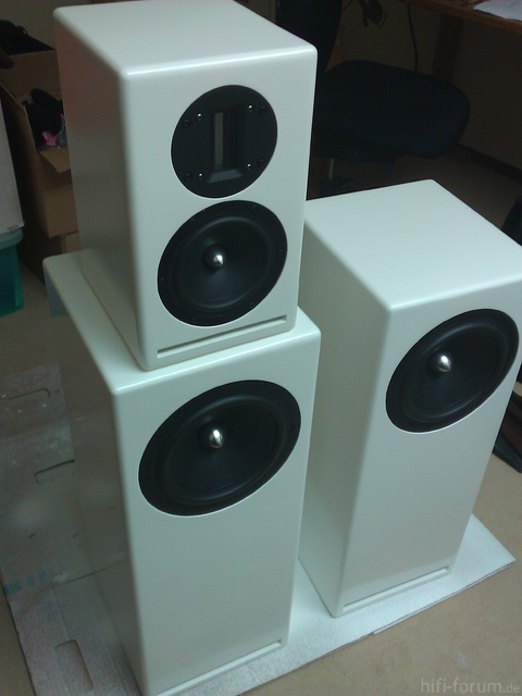

da die Miniaktivmonitore nun quasi abgeschlossen ist habe ich mal die Pakete für das Votaprojekt geöffnet und beäugt.
In diesen Projekt sollen 5 Lautsprecher gebaut werden für ein Heimkinosystem. Der Subwoofer dazu wird später in ein anderen Thread gebaut. Aktuell noch Dayton RSS315HF-4 12" mit Hypex DS4 Aktivmodul. Langweilt sich schon über nen Jahr unterm Bett :-( So richtig weiß ich noch nicht ob diese Lautsprecher das richtige für mich sind. Aber der werden wir in spätestens einen Jahr wissen :-) Denn viel Ahnung habe ich von der Materie noch nicht. Die Frontlautsprecher hören auf den Namen Vota 2 und bestehen aus einen 8" Tieftöner, 5"Mitteltöner und einen Bändchen. Also eine klassische 3 wege Box. Der 8" Tieftöner (Gradient Axis AXT 08) besitzt einen Sandgestrahlten, schwarz eloxierten Aludruckgusskorb. Fühlt sich sehr wertig an und sieht hochwertig aus. Der Magnet ist mit eine Gummimanchette umgeben. Kann sein das es sich dabei um ne Abschirmung handelt. Die Sicke besteht aus Gummi und die Membran aus einen äußerst leichten Papier Kevler mix. Mit 92db hat der Lautsprecher auch einen sehr guten Wirkungsgrad.
Der 5" Mitteltöner (Gradient Axis AXT 05) ist vom Aufbau gleich, bietet jedoch mit 89,3db etwas weniger Pegel. Dieses feine Teil fühlt sich auch besonders in kleinen Gehäusen wohl. Als Hochtöner kommt der Fountek Ribbon NeoCD 3.0 zum Einsatz. Innenliegend befindet sich die 3" Sandwichmembran aus Ribbon. Mit 93db gehört der NeoCD 3.0 zu den etwas Pegelfesteren Produkten. Darüber hinaus lässt sich das Bändchen sehr tief trennen was für den Center und den Effektlautsprecher sehr wichtig ist. Frequenzgang erstreckt sich von 1400hz-40000hz.
In der Summe dessen soll eine ausgewogene Pegelfeste Lautsprecherbox entstehen.
Als Center kommt ebenfalls das Fountek Bändchen zum Einsatz, inkl. 2Stk. der 5" Tiefmitteltöner der Gradient Axisserie. Diese Box hört auf den Namen Vota3. Als Effektlautsprecher reduziert sich die Bestückung auf 1Stk. AXT 05 und den NeoCD3.0
Als nächstes geht es an die Designfindung. Mittels der Cncfräse kann auch ruhig etwas aufwendiger gebaut werden. Auch hinsichtlich des Finish habe ich keine großen Schmerzen mehr. Das kleine Aktivmonitorprojekt war sehr hilfreich wodurch im jeden Fall auch furniert werden kann. Zur Einrichtung würde auch eine glänzende schwarze Plexiglasplatte passen. Die Blende des Hochtöners von den Aktivmonitoren ist ja aus diesen Material und sieht sehr gut aus. Zu der Zeit wo gefertigt werden kann (Winter) bin ich bestimmt in Sachen 3dfräsen schon ein ganzes Stück weiter gekommen. Allerdings muss sich diese Form dann auch furnieren lassen. Im Zweifelsfall muss eben aus den vollen gefräßt werden. Ist auch ok und werde ich dann wohl auch bevorzugen weil man dabei sehr viel Nerven und Zeit sparen würde. Sofern Furnier eingesetzt wird setze ich wieder auf Nussbaum weils zur Einrichtung passt. Die Vota 1 und 3 sind vom Aufbau recht klar. Die Vota 2 ist bei Udo Wohlgemuth ja zweiteilig. Das solls bei mir nicht sein. Auch hier soll eine zusammenhängende Box entstehen. Sicherlich aber mit 2 Kammern. Bei Acoustic Design habe ich auch mal ein Projekt gesehen mit großen Phasen an den Kanten. Das gefiel mir so gut das ich das an meinen Quickly 18 relaisiert habe. Sowas in der Art würde ich bei den Votaprojekt auch bevorzugen.

So, inzwischen ist auch klar wie die Gehäuse aussehen sollen. Im Grunde nichts wildes. Als Vorlage dienen mir meine kleinen Aktivmonitore und meine Quickly 18. Es wird eine normale rechteckige Box an der Front mit großzügigen Phasen. Das Gehäuse wird mit Nussbaum furniert. Das Brett mit den Lautsprechern wird mit schwarzen Plexiglas beklebt. Die Vota 2 wird einteilig. Ich werd in den nächsten Wochen mal alles vorkramen und anfangen mit zeichnen. Bin gespannt wie sich die Vota 2 so machen. Danach solls ein noch hochwertigeres Stereoprojekt geben. Da muss ich aber noch nach einen Bausatz suchen. Dazu dann aber später mehr.

Soviel wollt ich heute eigentlich gar nicht machen. Das Gehäuse an sich steht. Es fehlt nur noch die Massivholzblende. Das Gehäuse besteht aus 19mm MDF. Der Aufbau der Vota2 entspricht zu 100% Udos Bauvorschlag. Die integrierte Vota1 wurde auf die Breite der Vota 2 angepasst. Das Gehäuse wurde oben rechts noch etwas beschnitten um das gewonnene Volumen der Breite zu egalisieren. Darüber hinaus befinden sich 2 Designelemente aus schwarzen Plexiglas an den Seitenwänden. Es ist noch unklar wie ich die befestige. Womöglich mit Epoxydharz. Das Gehäuse hat die Maße 1011x249x300mm. Die Kammer des AXT08 hat 40. und die Kammer der Vota1 hat 8.5l. Das sei der Vollständigkeithalber noch erwähnt.
