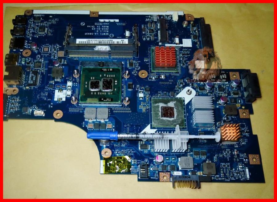

Ich werde folgende Modifikationen durchführen :

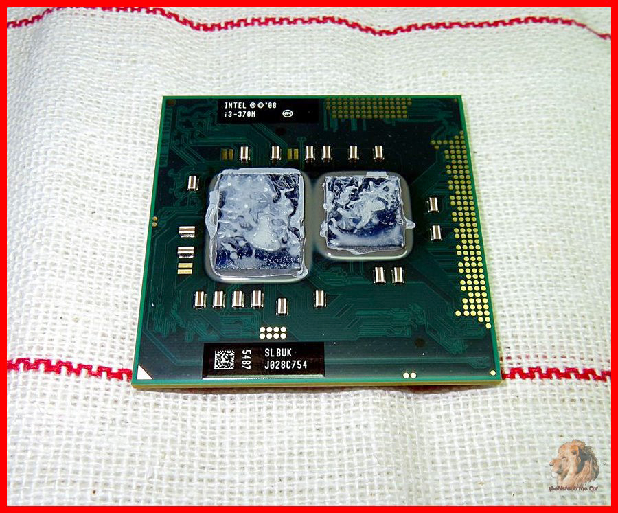

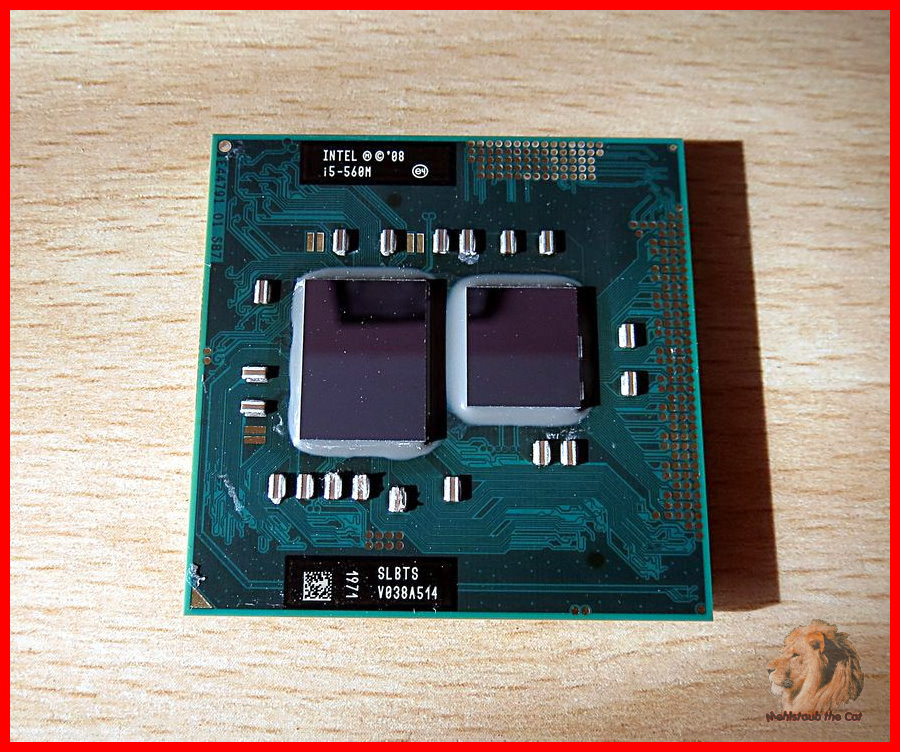

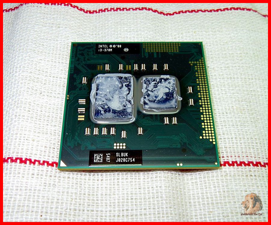

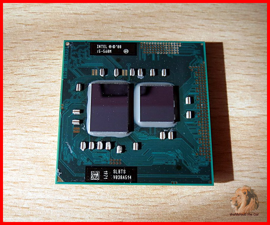

1. Prozessor aufrüsten !
Laut Datenblatt kann ich meinen i3 aufrüsten zu einem i5.
Habe einen i5-560M bei Ebay ersteigert.
001-prozessor-gekauft-jpg.371010
2. Arbeitsspeicher aufrüsten !
Ich kann pro Channel 4GB einsetzen, genau das habe ich vor.
Ich werde mir 2x4GB 1066MHz CL7 1,5v Samsung Arbeitsspeicher zulegen.
Besser wäre natürlich 1066MHz CL6 mit 1,5V aber ich finde keinen :)
Darüber hinaus habe ich vor mit CPU-Tweaker die Latenzen zu tweaken.
Aktuell werden die Latenzen zum zocken auf CL6 verschärft, das ganze ist Primestabil und klein wenig schneller.
Werde dann auch wieder eine RAM-DISK anlegen für den Browsercache etc. nur ein wenig größer als bisher.

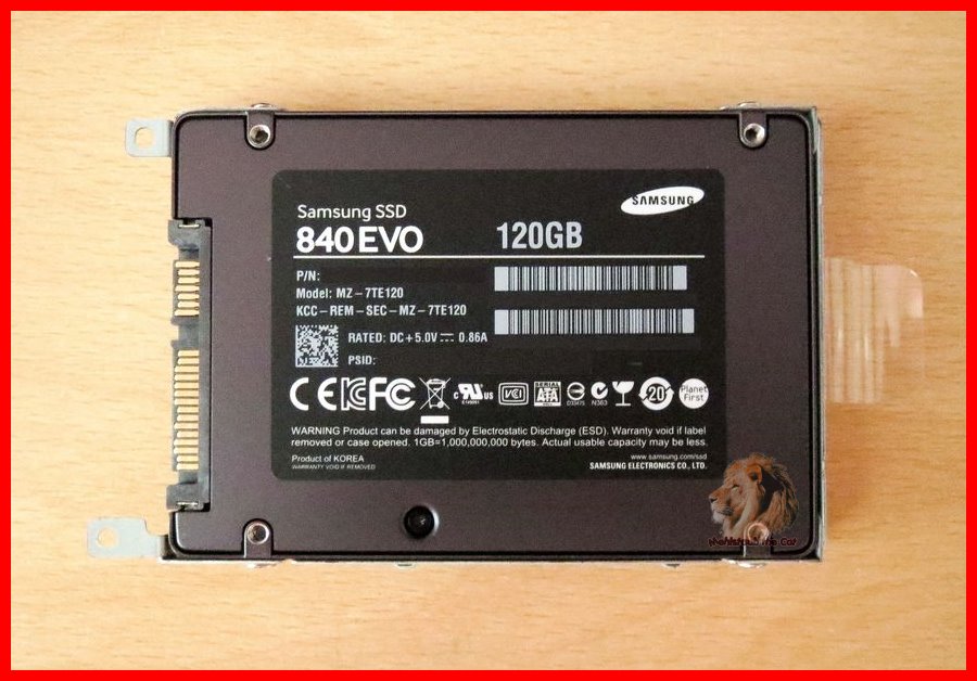

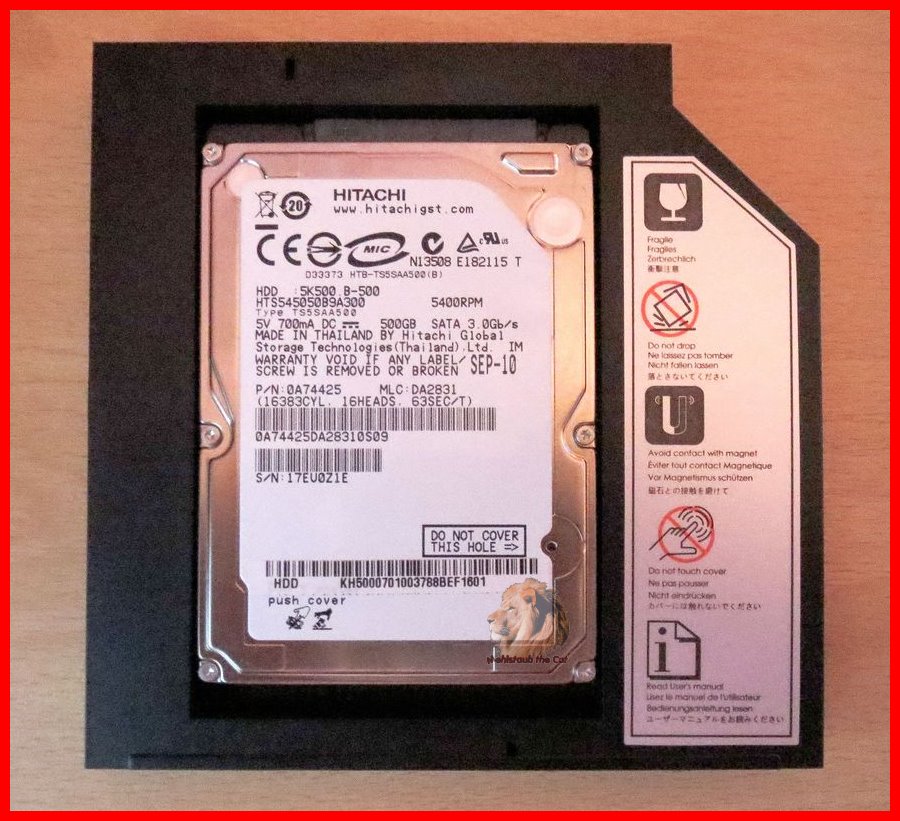

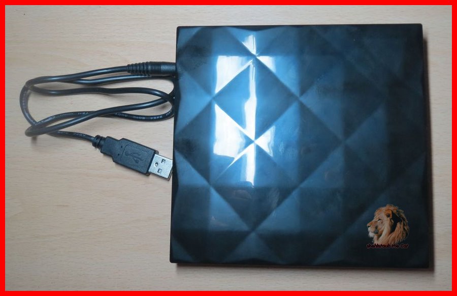

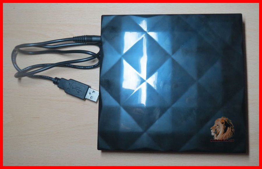

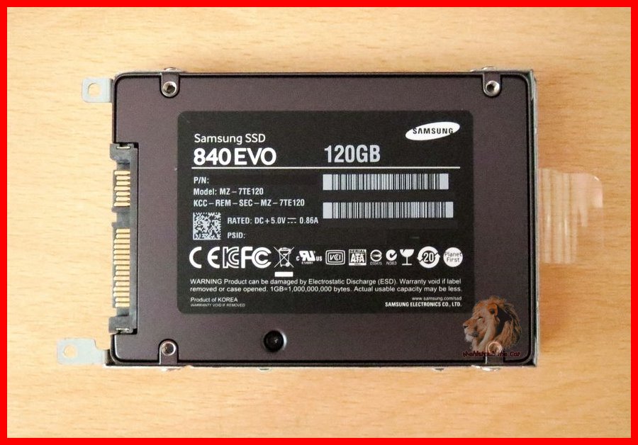

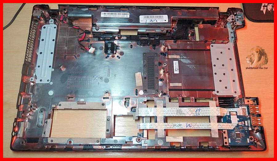

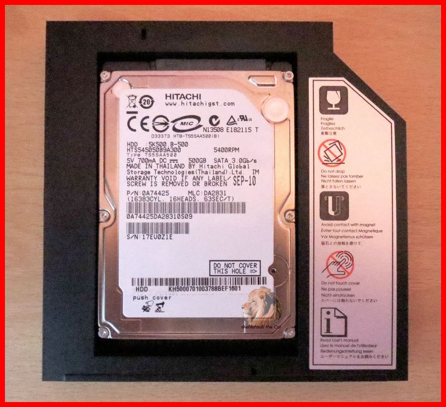

3. Umbau der Festplatte und Einbau einer SSD !
Die vorhanden Festplatte werde ich mit einem Adapter
http://www.mindfactory.de/product_info.php/Silverstone-TS06-ODD-Slimline-USB-2-0-schwarz_782726.html
in den DVD Slot verbannen und wenn das DVD Laufwerk benötigt wird wieder umstecken.
In den frei geworden Festplattenplatz kommt eine 120 / 128 GB SSD.
Der Chipsatz unterstützt laut Datenblatt "nur" SATA II,
aber ich werde trotzdem eine Samsung 840 Evo mit 120GB für ca. 86€ gönnen.

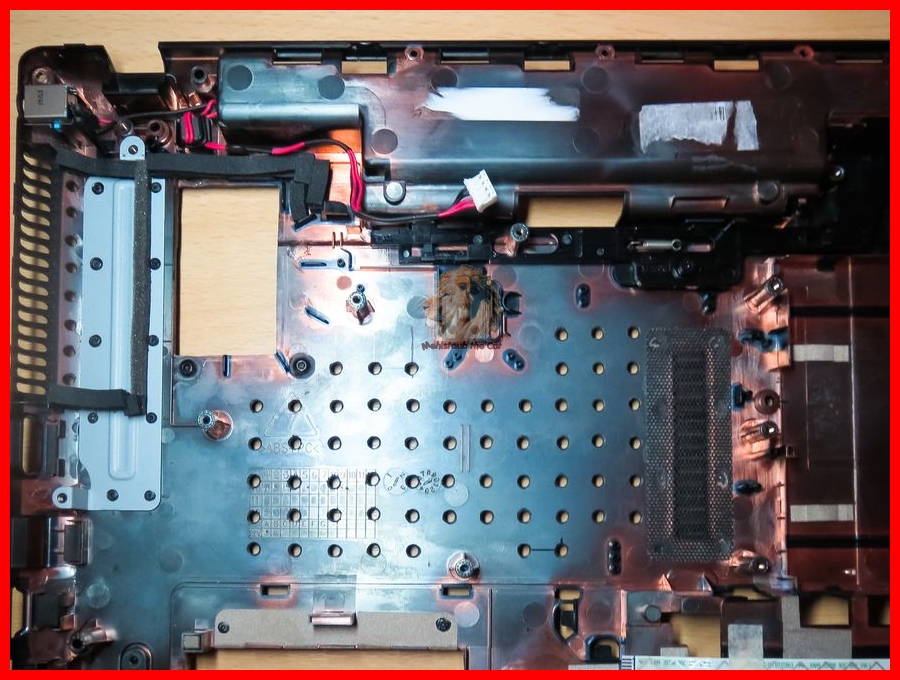

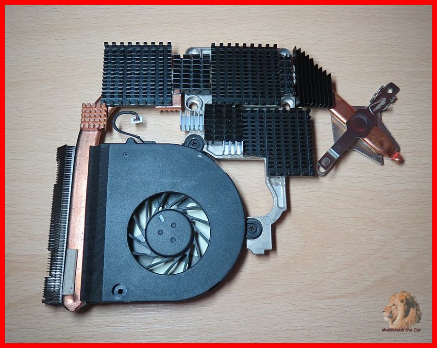

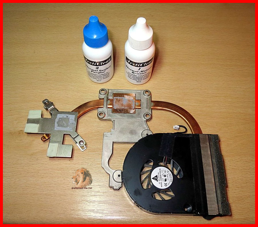

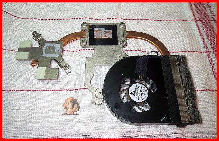

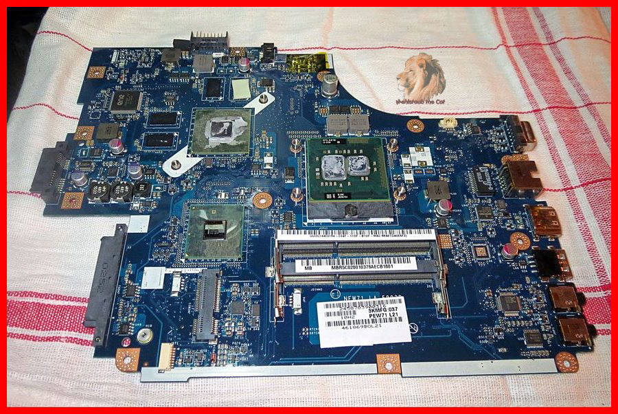

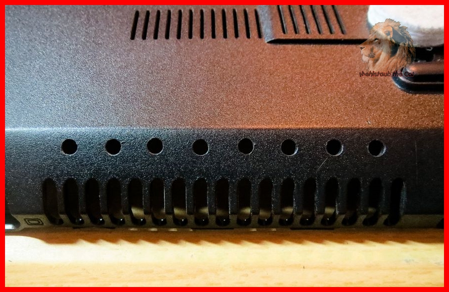

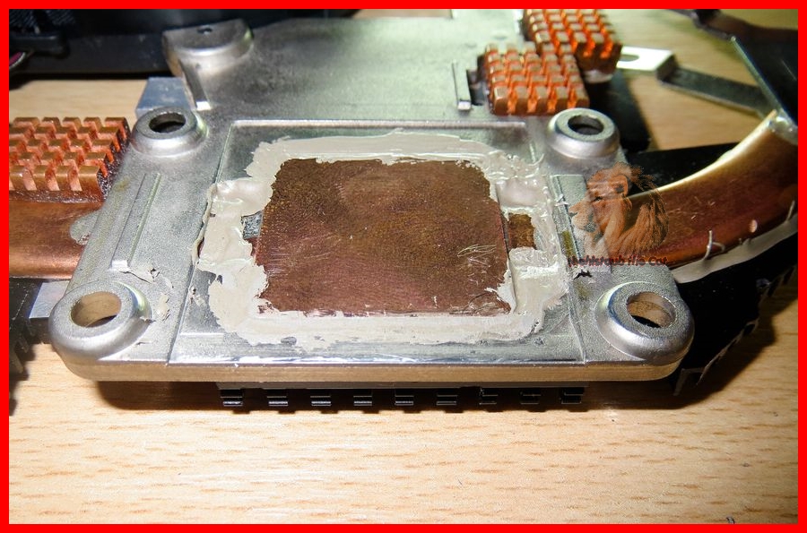

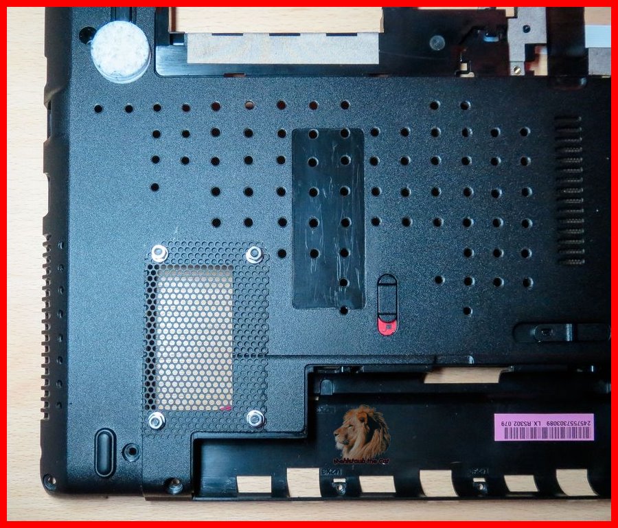

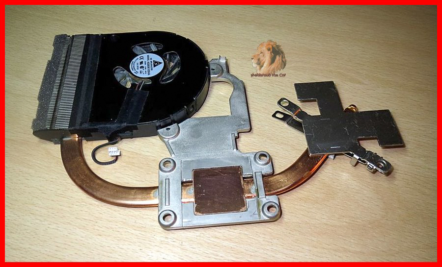

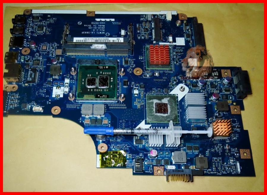

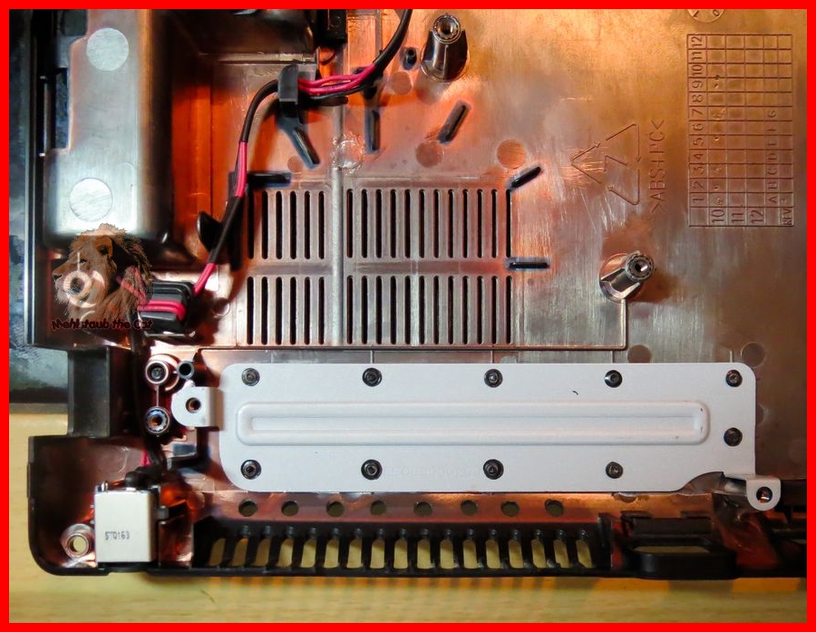

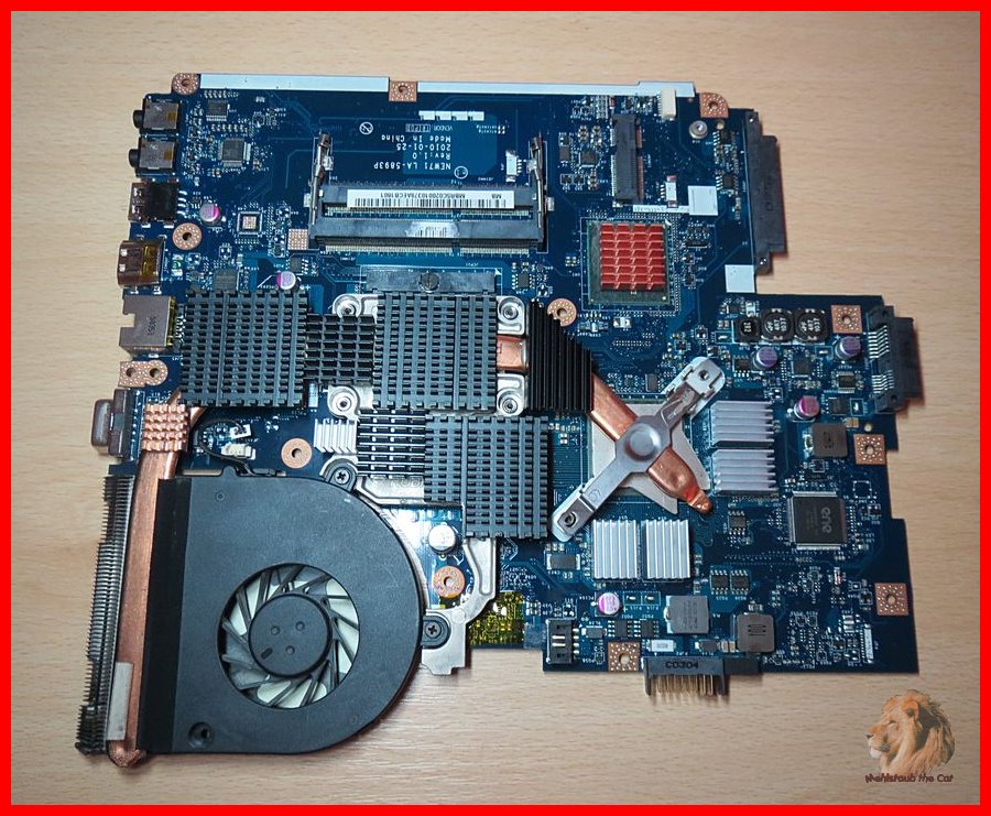

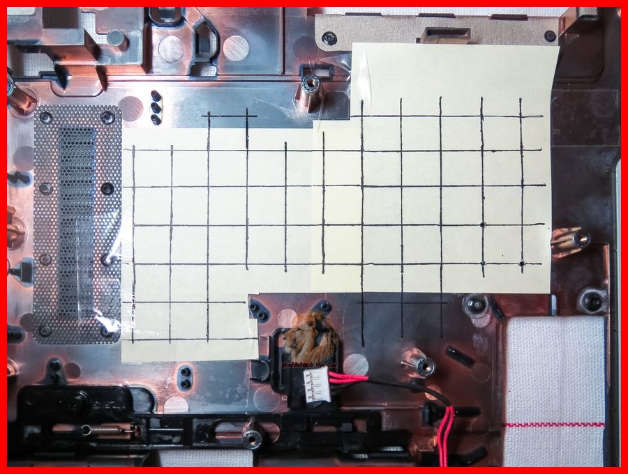

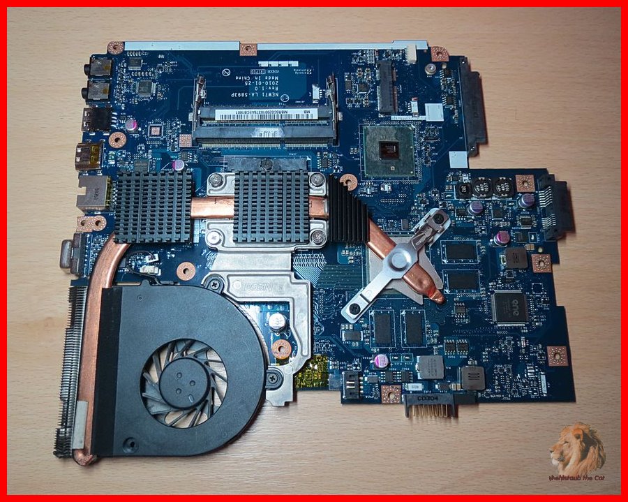

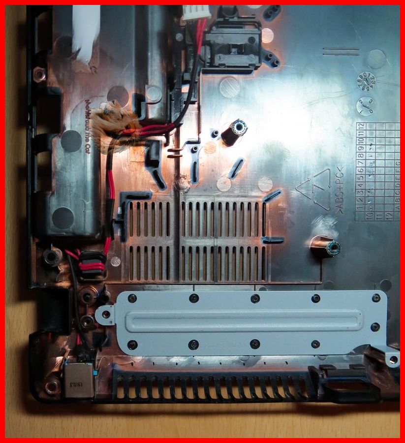

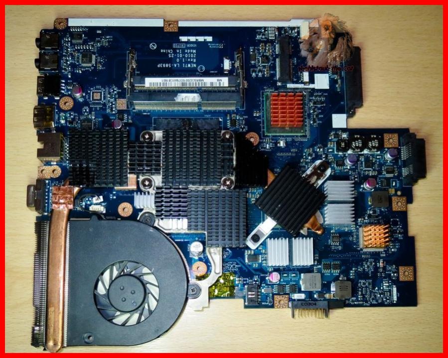

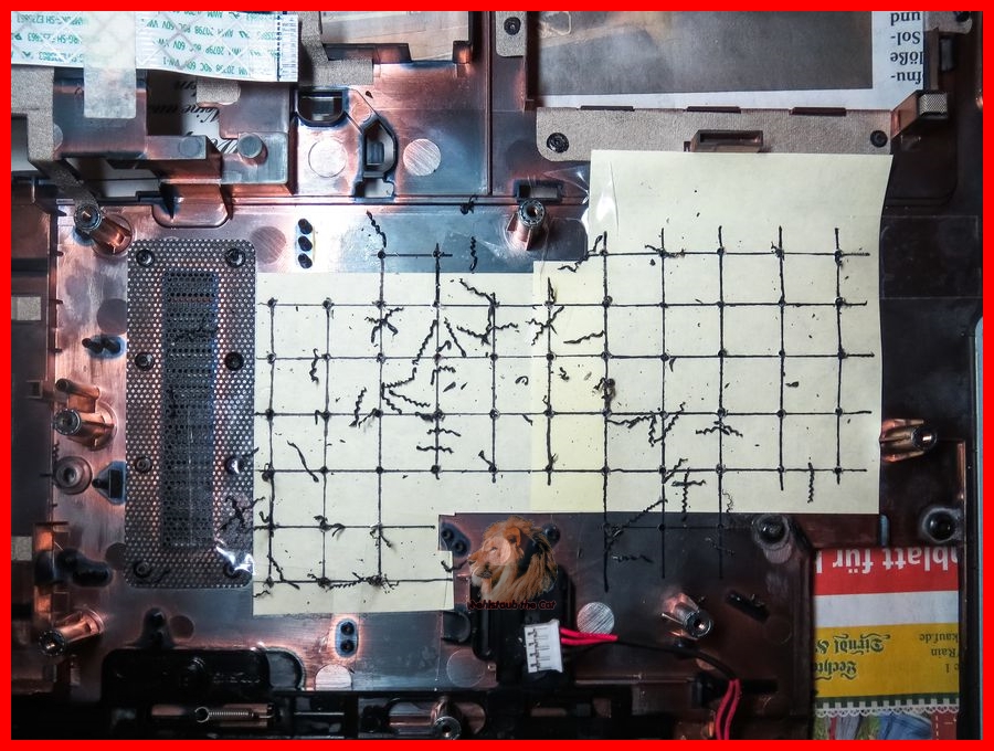

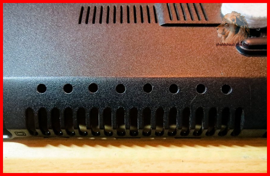

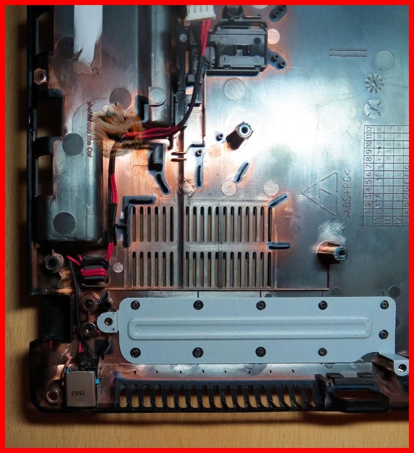

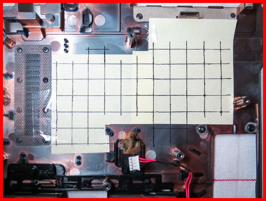

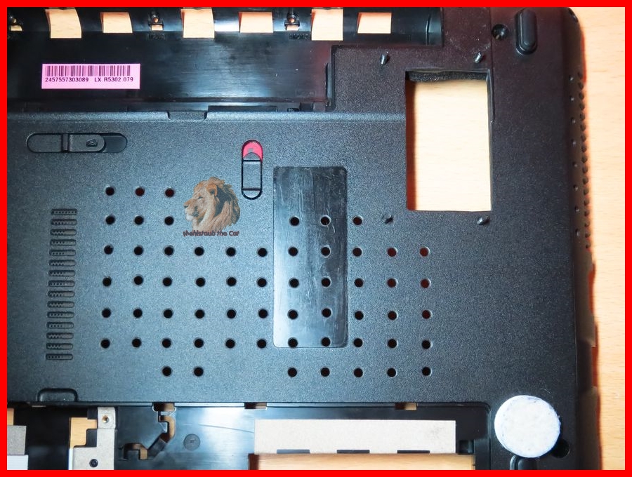

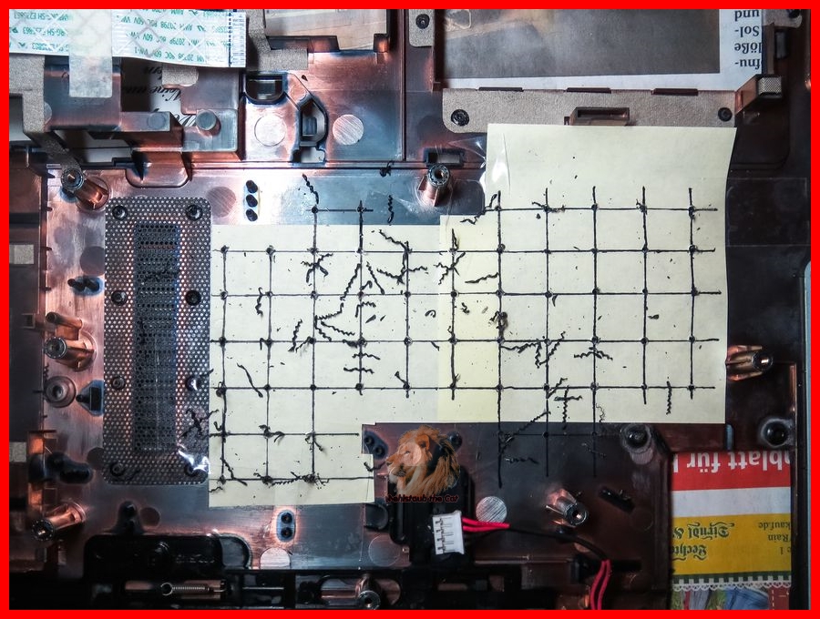

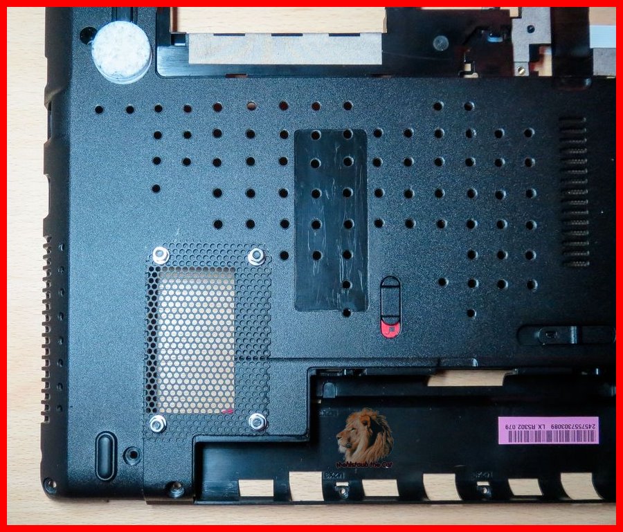

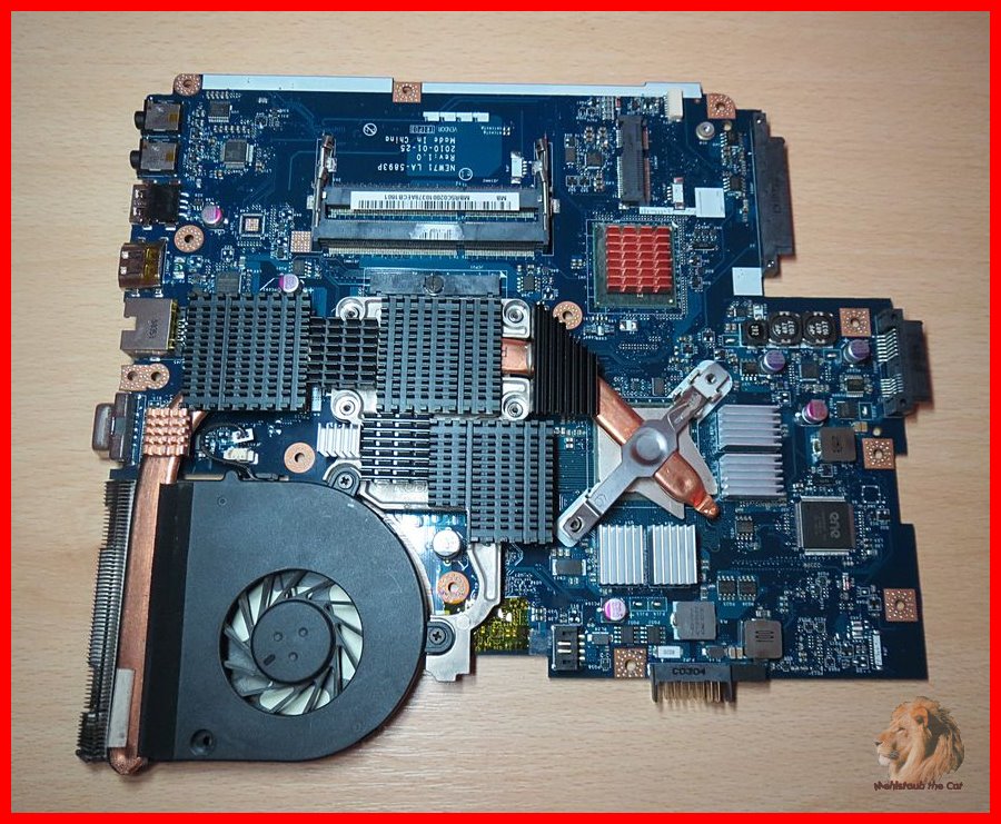

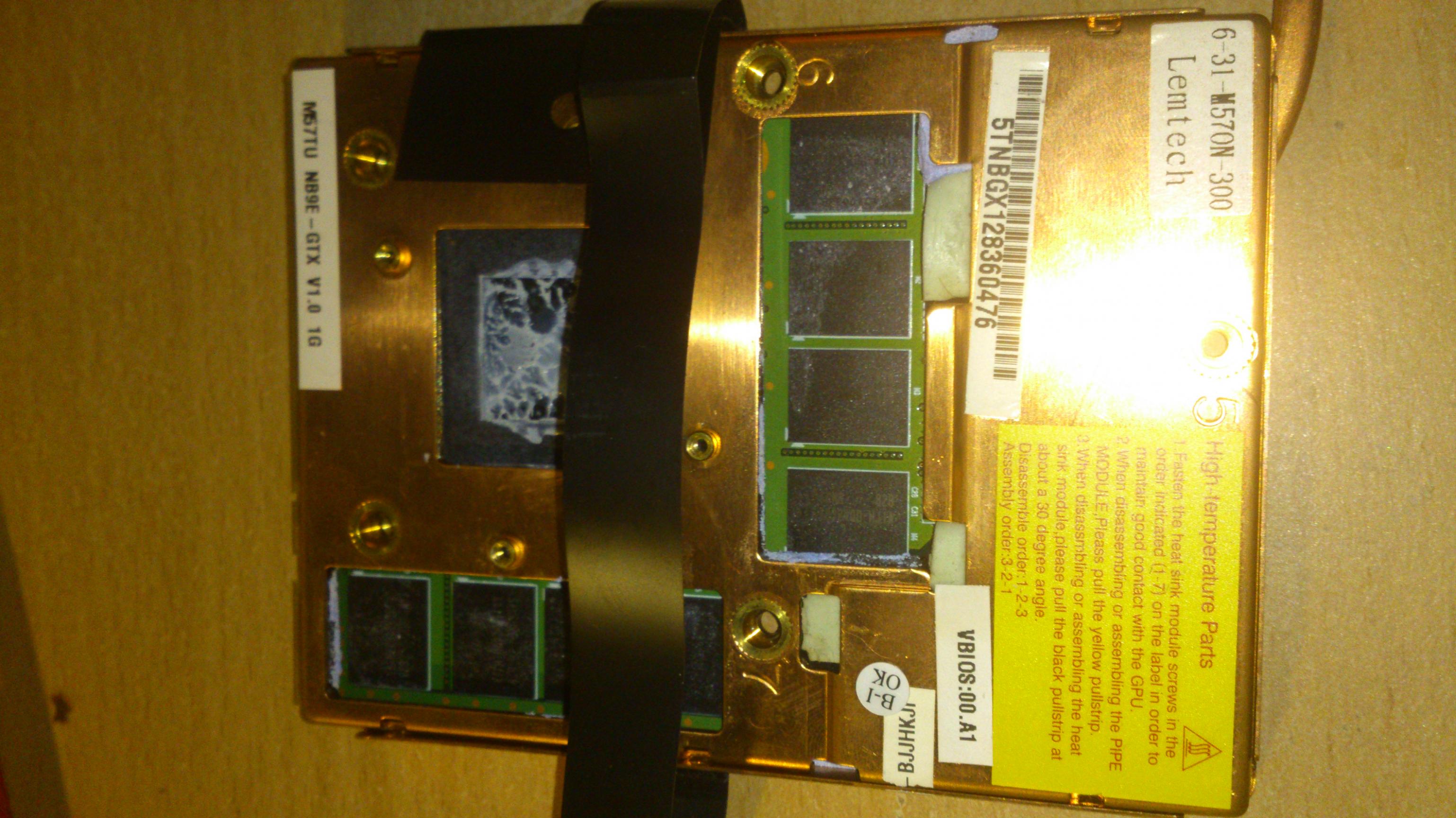

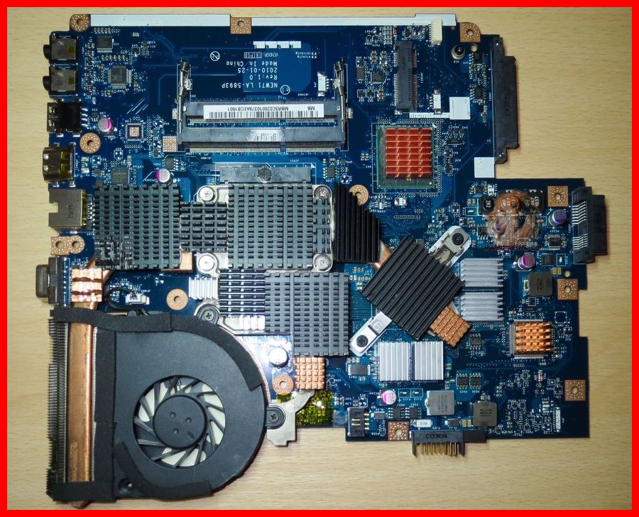

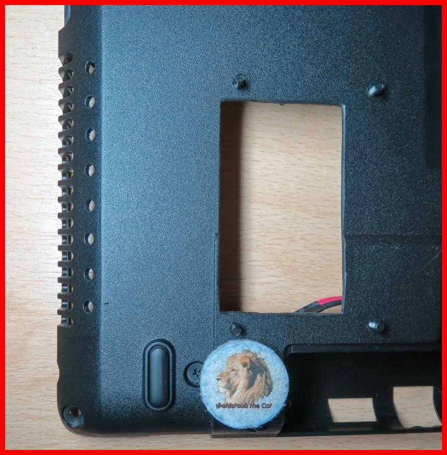

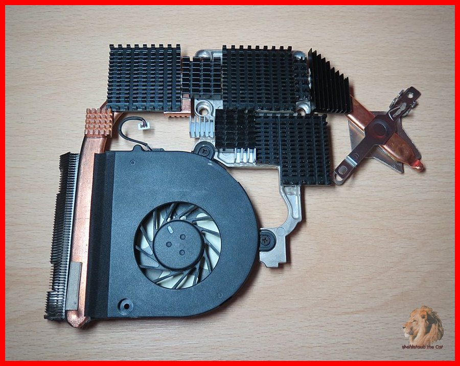

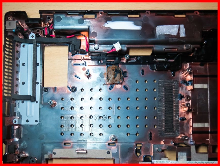

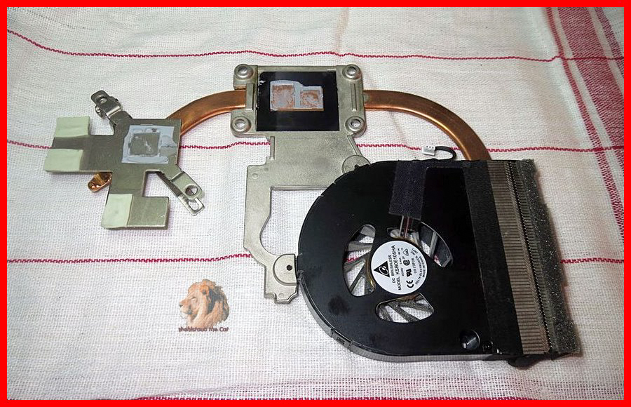

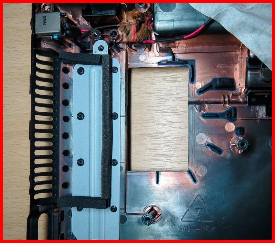

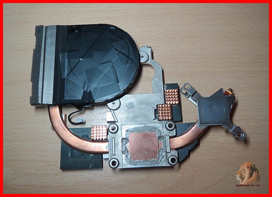

4. Umbau der Heatpipe Kühlung !
Hier kommt wieder meine verrückte Ader zum Vorschein ;)

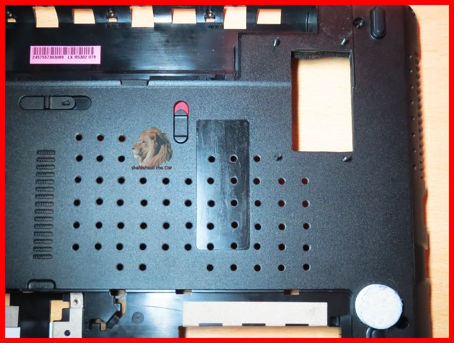

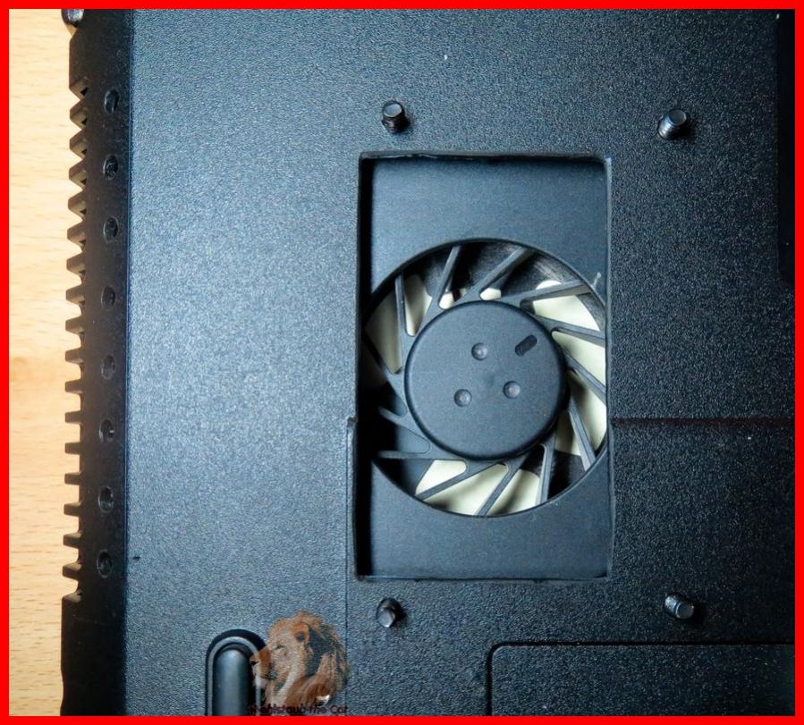

Es wir eine Headpipe Mod mit zusätzlicher Kühlfläche in Form von Alu und Kupferkühlern geben.
Diese Kühler werden mit speziellem zweikomponenten Wärmeleitkleber verklebt.
Und ich werde dazu an den heißen stellen CPU und GPU mit dem VRAM kleine Zusatz Löcher durch das Gehäuse Bohren,
damit frische Luft über die Kühlkörper strömen kann.
Diese Löcher werden exakt ausgemessen und positioniert für bestmögliche Zusatzkühlung.
Die Luft die sich im inneren erwärmt, wird über den vorhandenen Lüfter mit nach draußen befördert,
sollte daher kein Problem sein. Der Kunststoff über dem Lüfter Auslass werde ich ab dremeln,
damit ein klein wenig mehr Luft ungehindert aus dem Gehäuse geblasen werden kann.

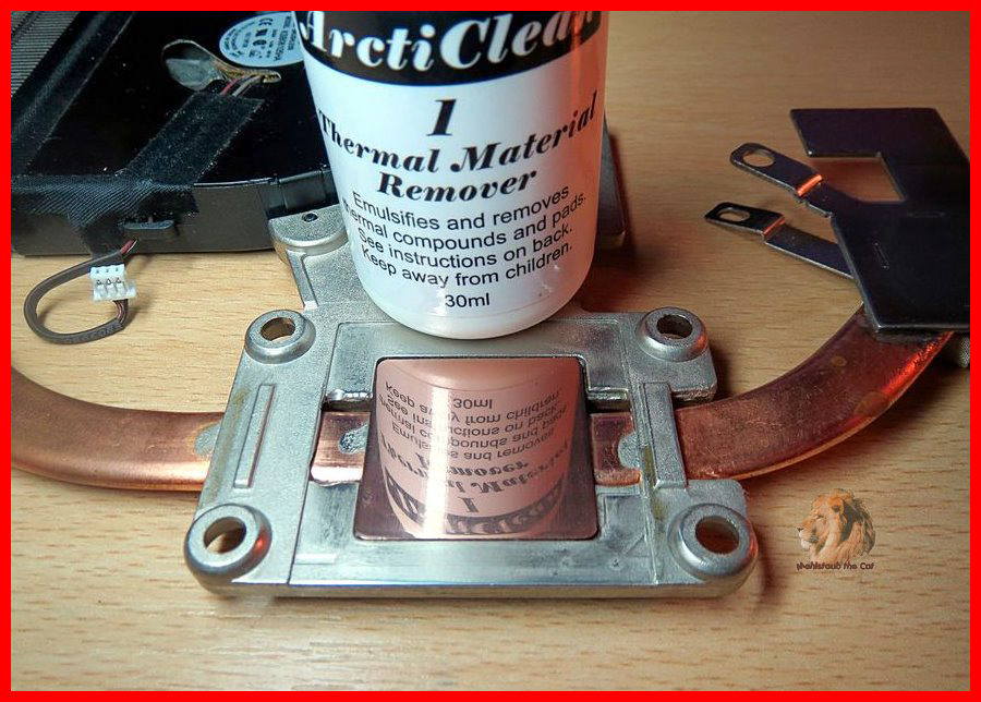

Es wird zusätzlich die Wärmeleitpaste geben Liquid Ultra ersetzt damit ein bestmöglicher Wärmeaustausch gewährleistet wird.
Ich erhoffe mir dadurch eine kältere CPU und GPU.
Wenn es klappt werde ich den GPU und VRAM Takt zum zocken wie bisher auch leicht erhöhen können.
Aktuell zocke ich mit 700MHz Chip 900MHz VRAM das ganze möchte ich soweit beibehalten nur wenn möglich leicht kühler. ;)
Leider ist es nicht möglich die CPU zu übertakten mit SetFSB oder andere Tools,
da auf diesem Notebook kein unterstützter Clock Generator verbaut wurde, man kann nicht alles haben. ;)
Dafür muss das CPU Update ausreichen.

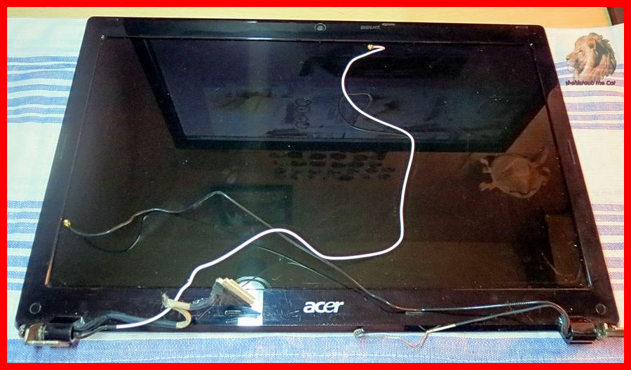

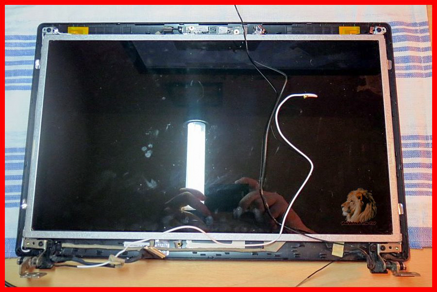

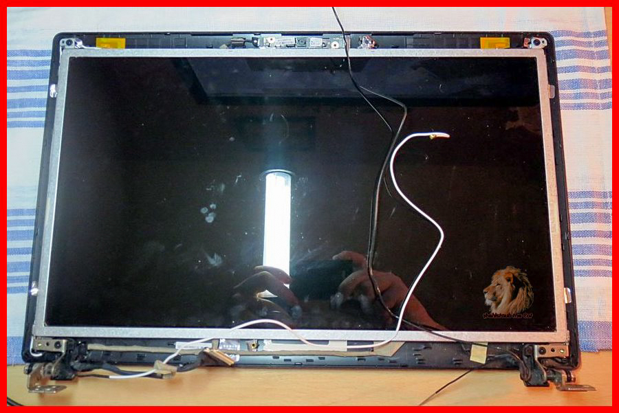

5. Ausbau oder abstöpseln von Bluetooth, Webcam und Mikrofon !
Ich fühle mich seit dem NSA Skandal beobachtet und abgehört daher werde ich die Webcam und das Mikrofon unschädlich machen,
Bluetooth benötige ich ebenso nicht.
Vielleicht spart das zusätzlich etwas Strom.

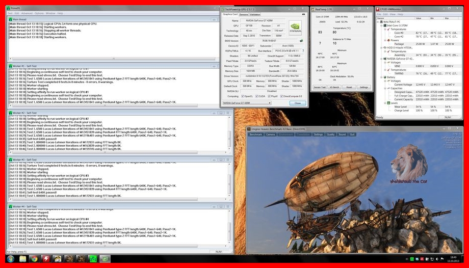

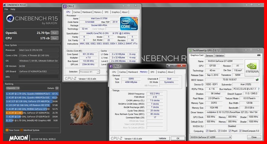

7. Benchmark Ergebnisse !
Ich werde vorher und naher Benchmark Ergebnisse zeigen mit Temperatur etc.
Dazu werde ich folgende Benchmarks verwenden :
Den neuen Cinebench 15 um die CPU Leistung zu ermitteln.
MaxxMEM² um die Speicherperformance festzustellen.
Den Heaven Benchmark 4.0 als Grafikbenchmark.

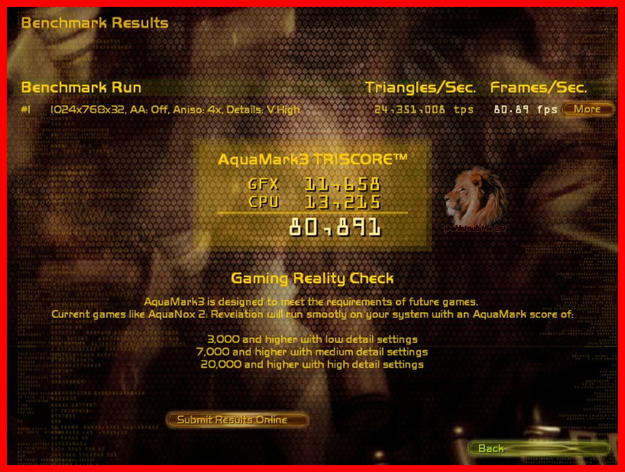

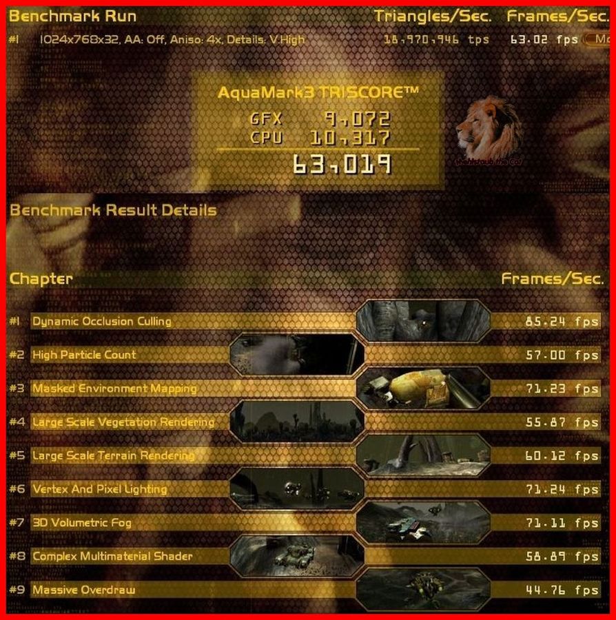

Als CPU und GPU Benchmark verwende ich den Aquamark 3.

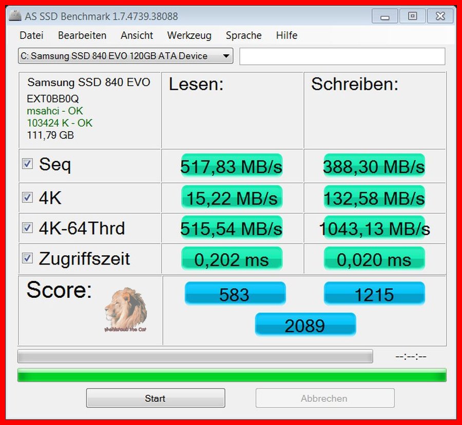

Die Festplattenperformance werde ich mit AS SSD Benchmark ermitteln.
Als Stabilität und Temperaturtest werde ich Prime 95 27.9 64bit verwenden.
Die erzeugen CPU Temperaturen werde ich mit Real Temp auslesen.
Die maximal Temperatur des Grafikchips wird mit HW Monitor ausgelesen.
Um die maximalen Systemtemperaturen zu erzeugen,
werde ich Prime und Heaven Benchmark parallel für 30min laufen lassen.
Als Latenztweakingtool kommt CPU Tweaker 2.0 zum Einsatz.
Zum ändern des Grafik / VRAM-taktes werde ich EVGA Precison X einsetzen.
Aktuelle Treiber:
Chipsatztreiber Intel 9.​4.​0.​1026
Grafiktreiber GeForce 327.23 WHQL
Jeder Benchmark wird zweimal durchlaufen lassen und das zweite Ergebnis wird gepostet !
Benchmark Ergebnisse vor dem Umbau :
Temperaturen Vollast Prime 95 + Heaven Benchmark
30min Prime 95 Small FFT´s Maxtemp CPU Core 1 85°C Core 2 82°C / Grafik 77°C / Raumtemperatur 22,6°C
prime-95-heaven-benchmarks-maxtemps-jpg.372443
Cinebench 15
cinebench-r15-jpg.372440

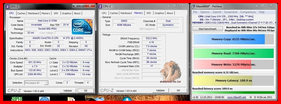

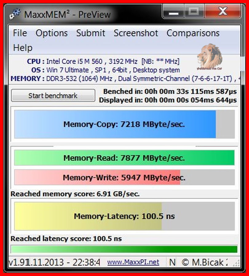

MaxxMEM²

Aquamark 3
aquamark-3-results-jpg.372626

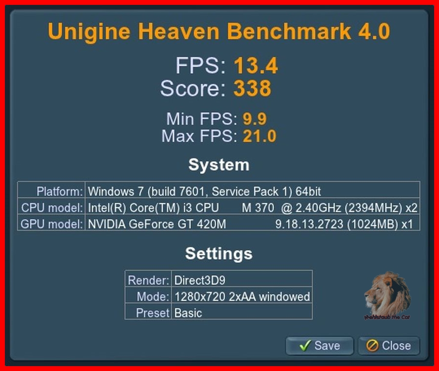

heaven-benchmark-4-0-jpg.372441
AS SSD Benchmark
as-sdd-benchmark-jpg.372444
Episches Ergebnis ;)

MaxxMEM²
011-maxxmem2-jpg.375305
Aquamark 3
aquamark-3-neu-jpg.375306

AS SSD Benchmark
010-ssd-benchmark-jpg.375304

Samsung 840 Evo SSD 120GB schon geliefert !

Auf Ebay einem i5-560M ersteigern. schon geliefert !

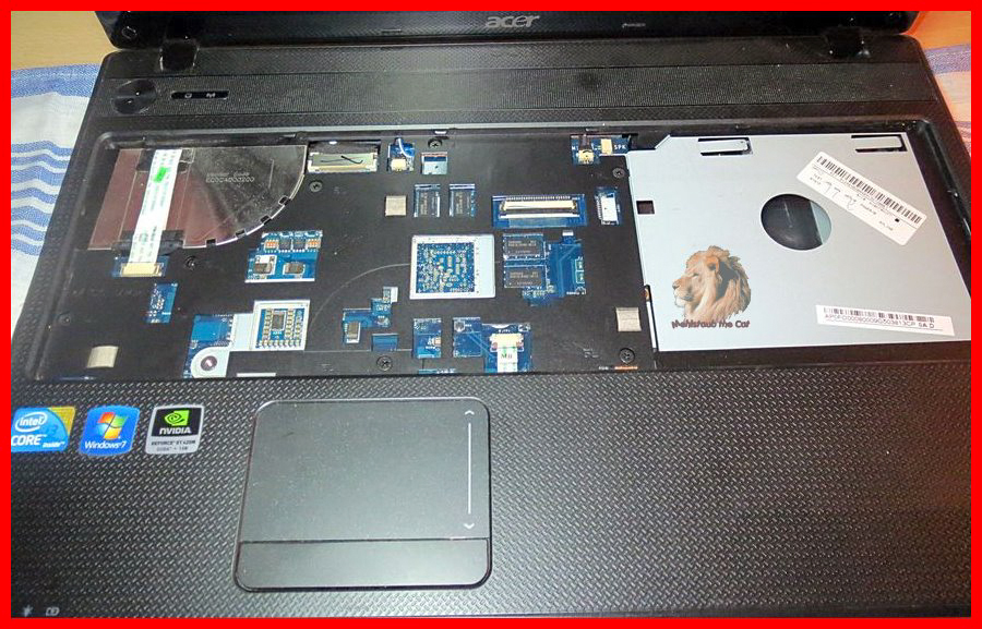

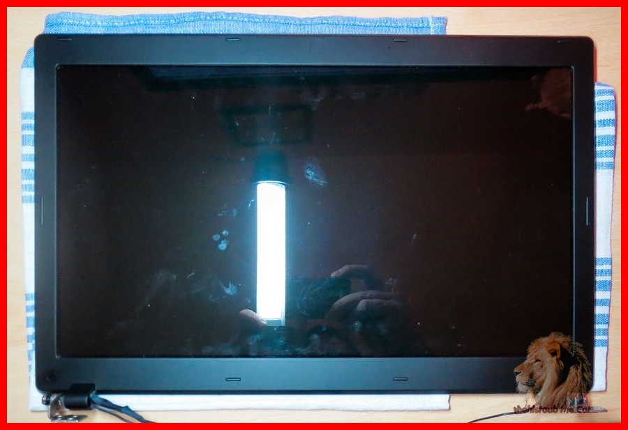

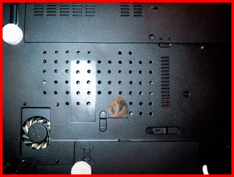

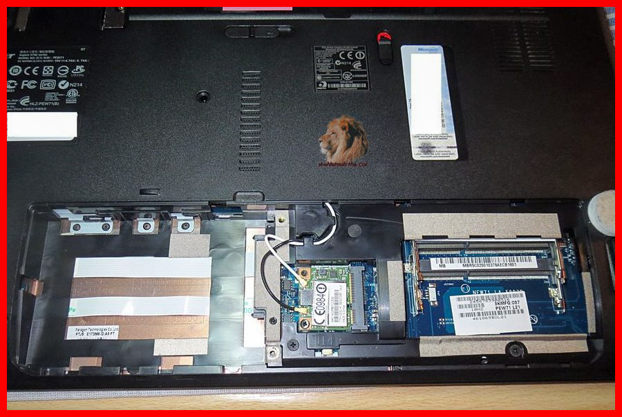

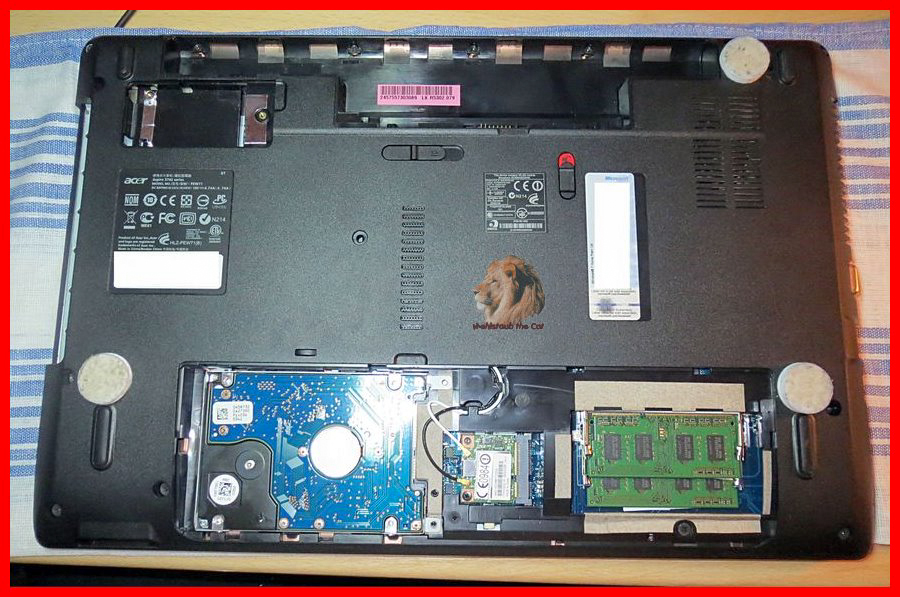

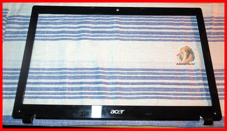

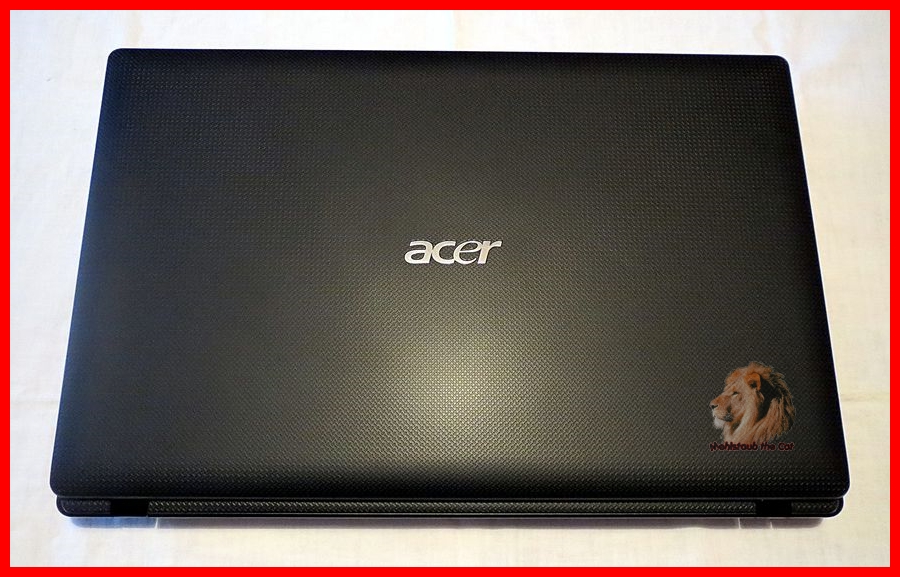

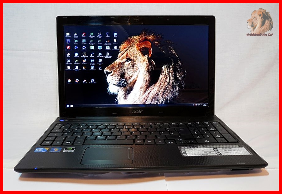

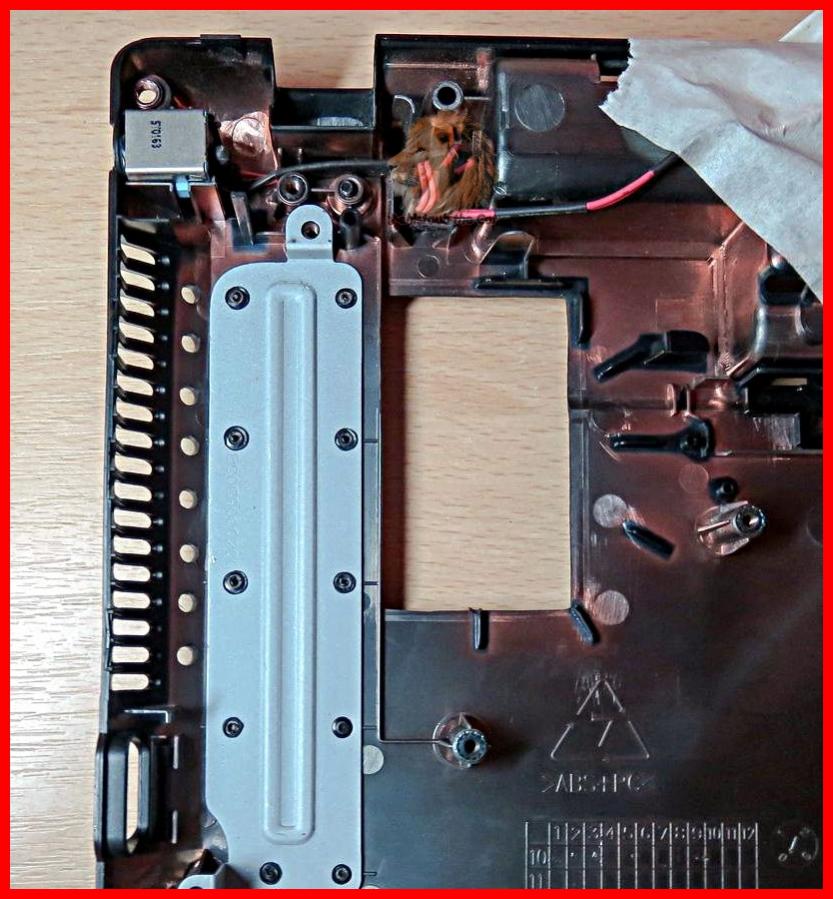

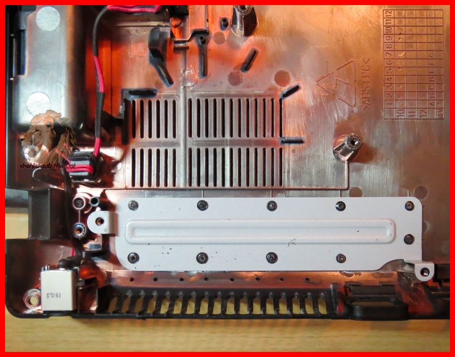

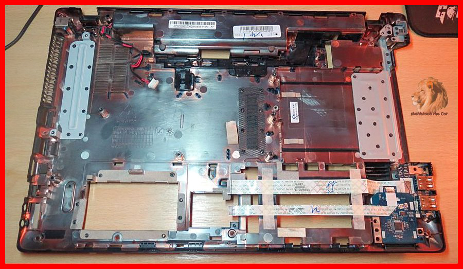

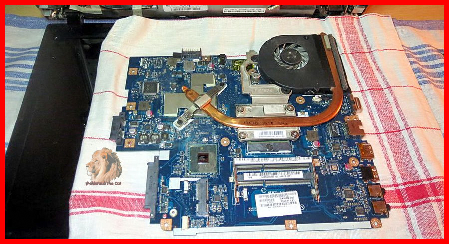

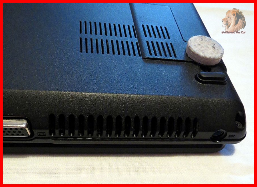

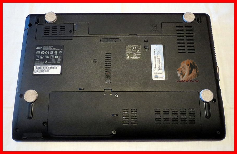

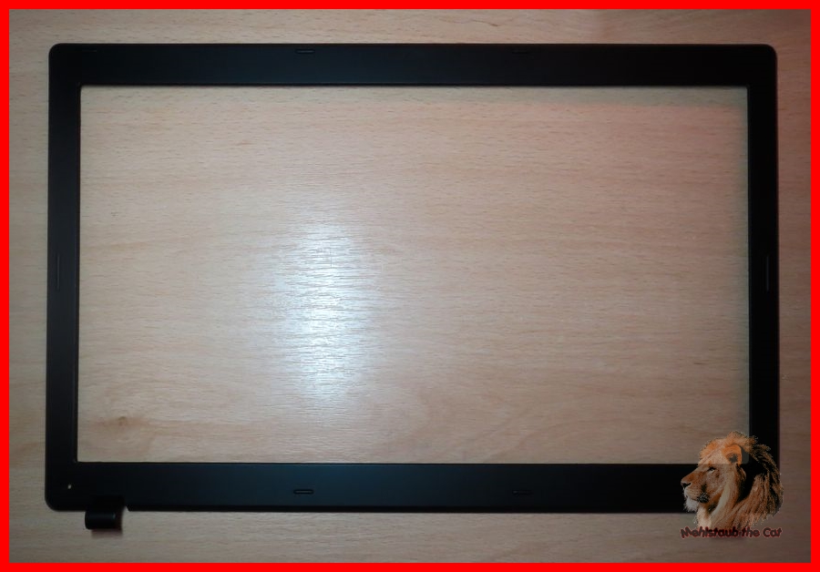

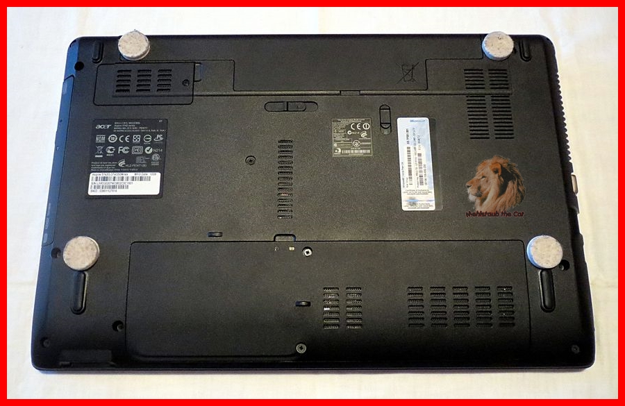

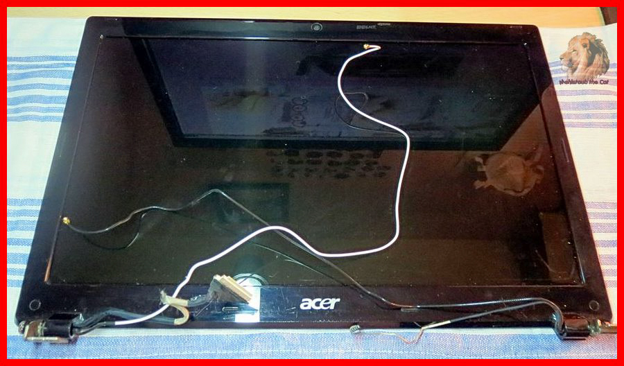

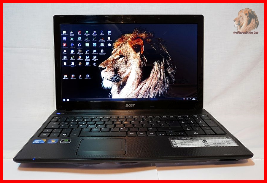

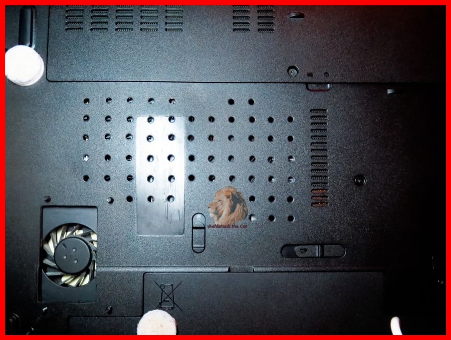

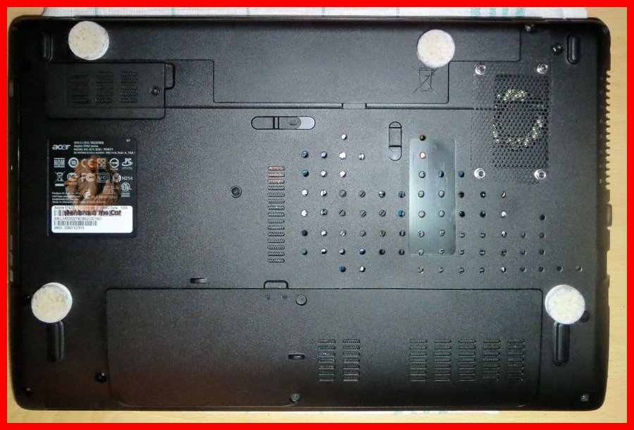

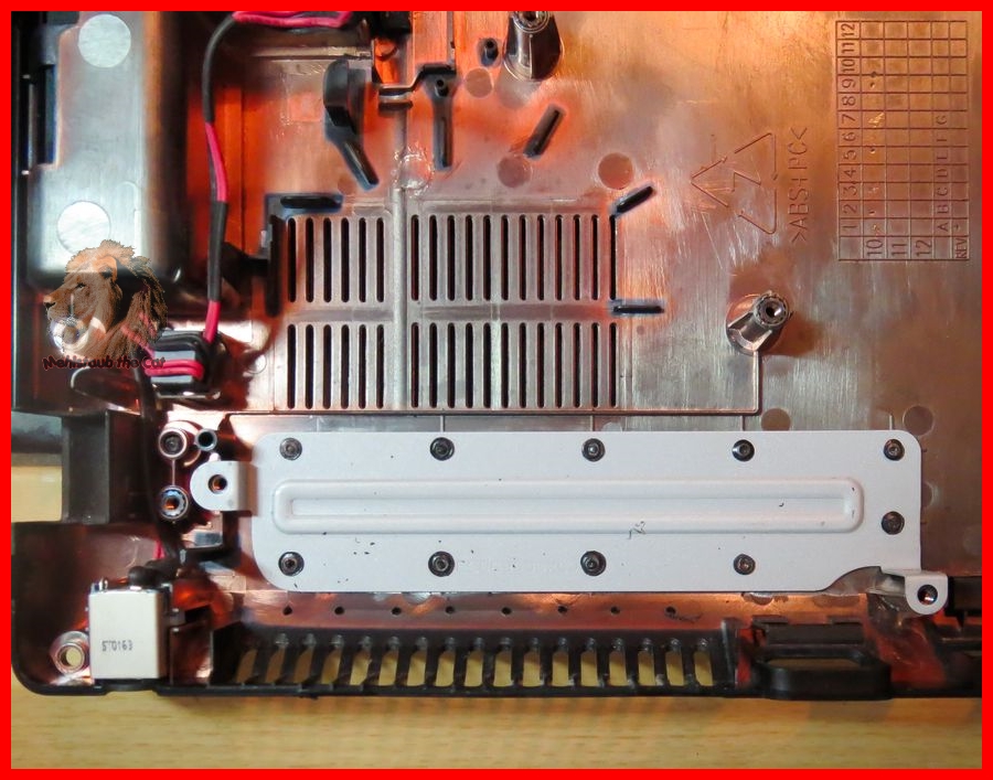

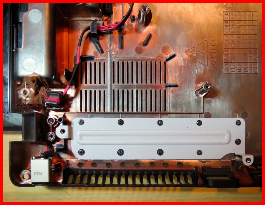

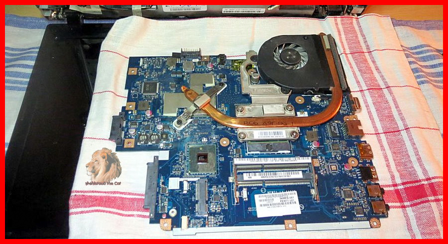

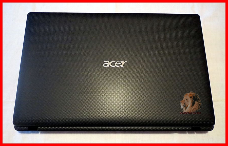

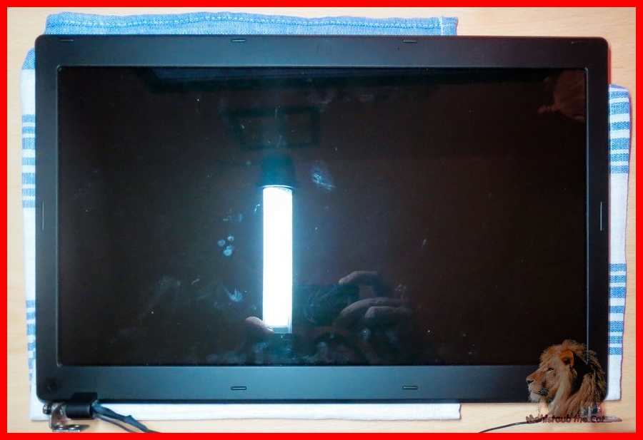

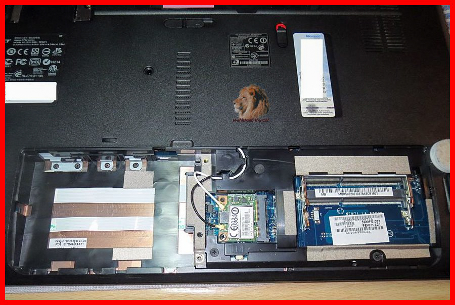

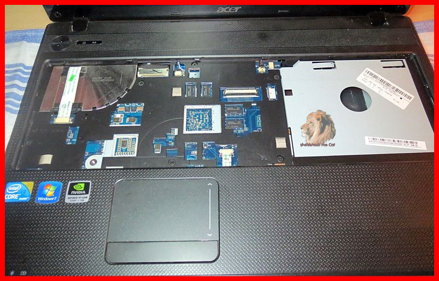

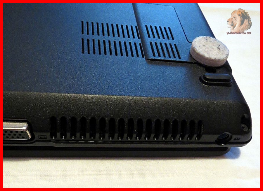

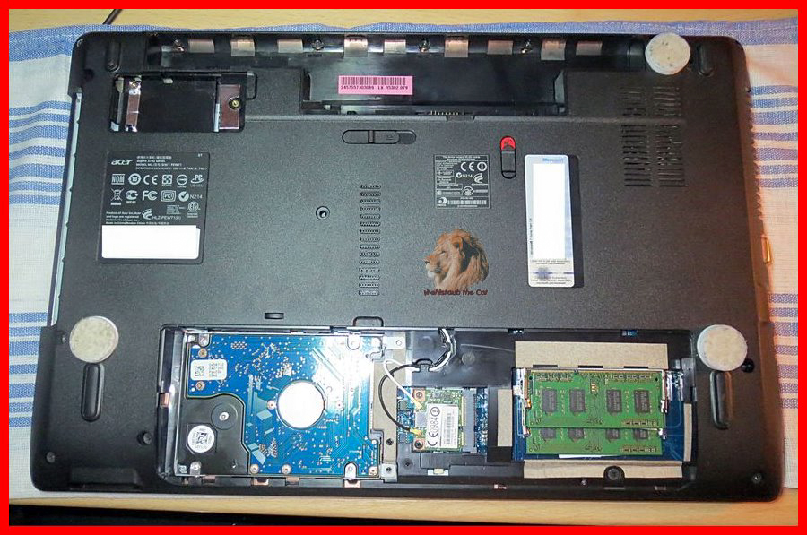

Hier ein paar Bilder :

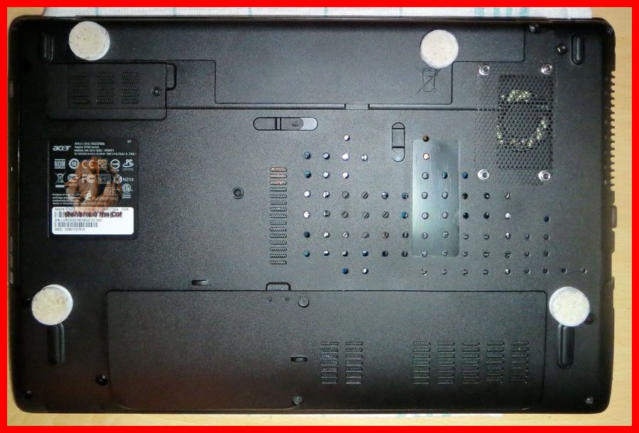

Draufsicht, Unten, Geöffnet und Seitlich.
Nicht wundern warum die Symbole sind Bild 3 so klein sind.
Ich Downsample 1:2 von 1366x768 auf 2732x1536@80Hz das finde ich sehr angenehm beim surfen. ;)

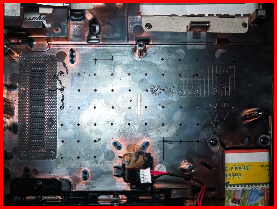

Bei dem Seitenteil sieht man sehr gut die Luftschlitze unter diese ich ein paar Zusatz Löcher machen werde.

Wenn du dich durch die NSA so ausspioniert fühlst, solltest du wohl eher die W-Lan-Karte ausbauen.
Jo kein Internet hat auch was :)
Webcam und Mikrofon müssen bei mir wirklich nicht sein, daher weg damit,
wird im sehr sehr geringem masse auch Stromsparender sein als dauer an.
WLAN nutze ich auch nicht, aber zum Glück habe ich dafür eine Aus Taste.
Hoffe nur das es dann auch keine Strom mehr zieht sonst fliegt es auch raus.
Weiß das jemand ??

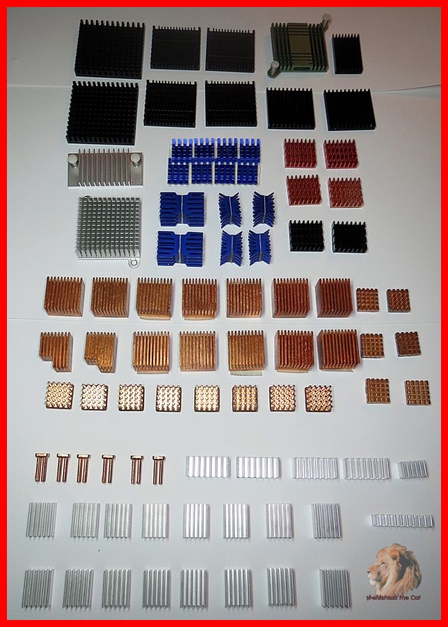

Moin!
Tolles Projekt !
Das mit den extra Kühlern an der Heatpipe ist was für mich...
Mein lappi wird einfach zu heiß....
Hi :)
Danke dir !
Ich bin mal selber gespannt wieviel die Kühler die Temperatur drücken können und wieviel Platz bei mir im Lapi ist.
Habe mir sehr viele Kühlerchen besorgt, so das ich alle Möglichkeiten habe soviele wie nur möglich einzubauen.
Mal sehn wann ich ein Bilderupdate liefern kann ;)
Ich bleib mal dran, gefällt mir, wie dein anderes Projekt auch :)
Wenn denn die Garantie meines Schlepptops dann auch mal abgelaufen ist, wird er auch erstmal gemoddet ;)
MfG
Der Frosch

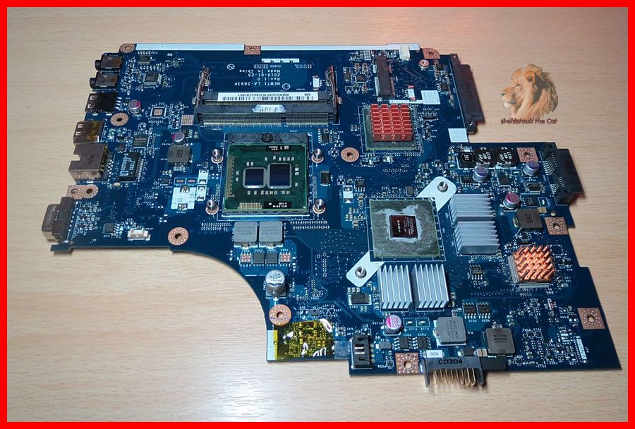

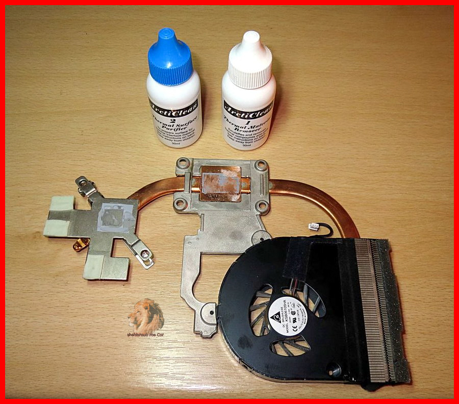

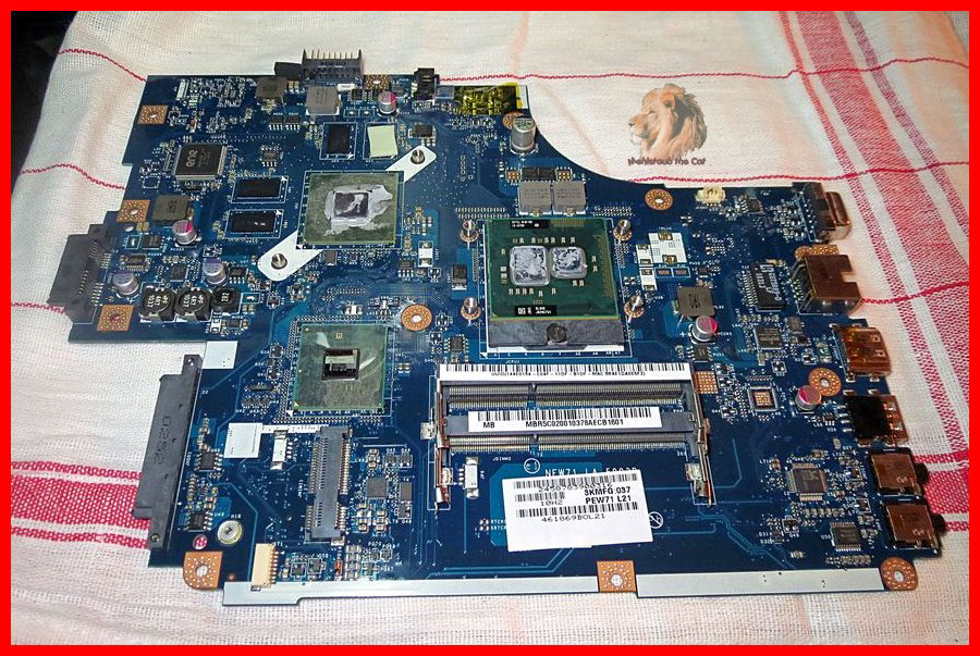

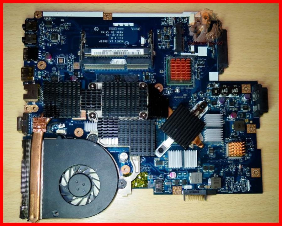

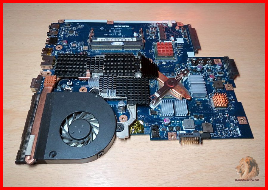

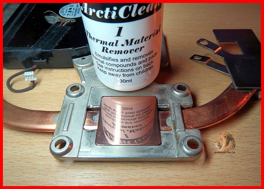

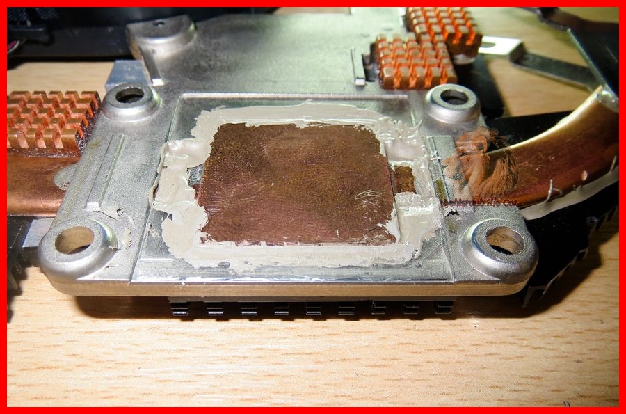

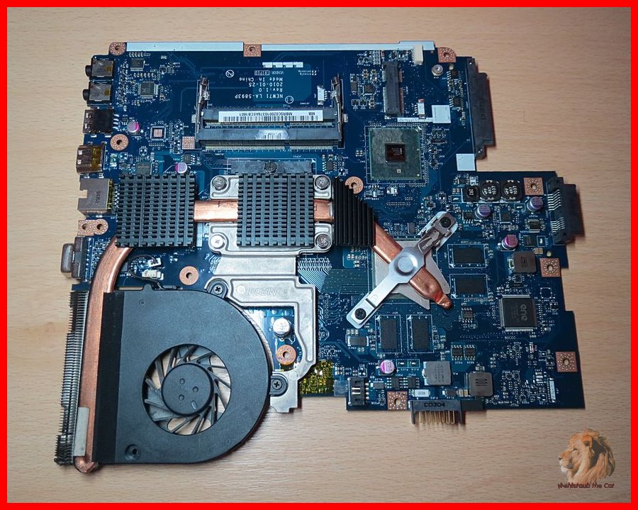

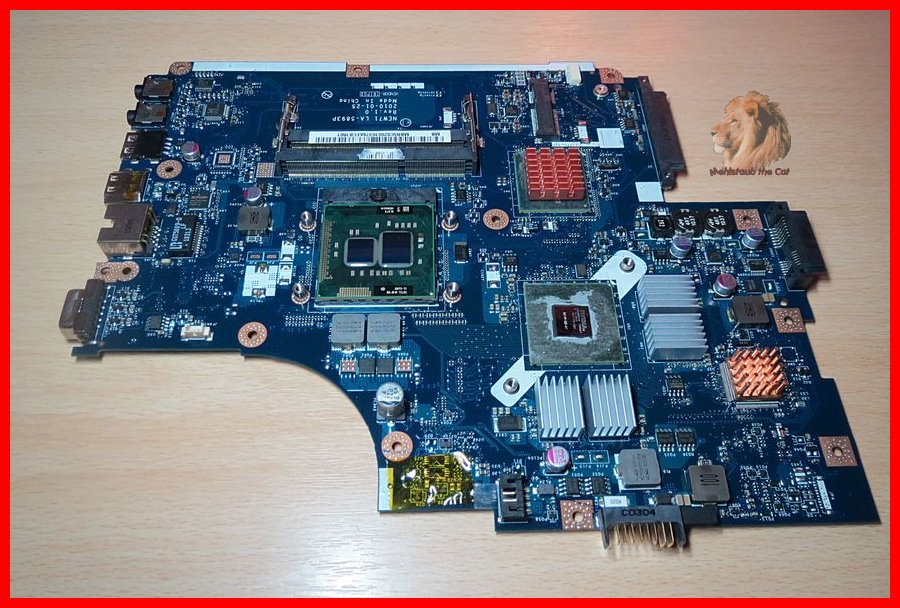

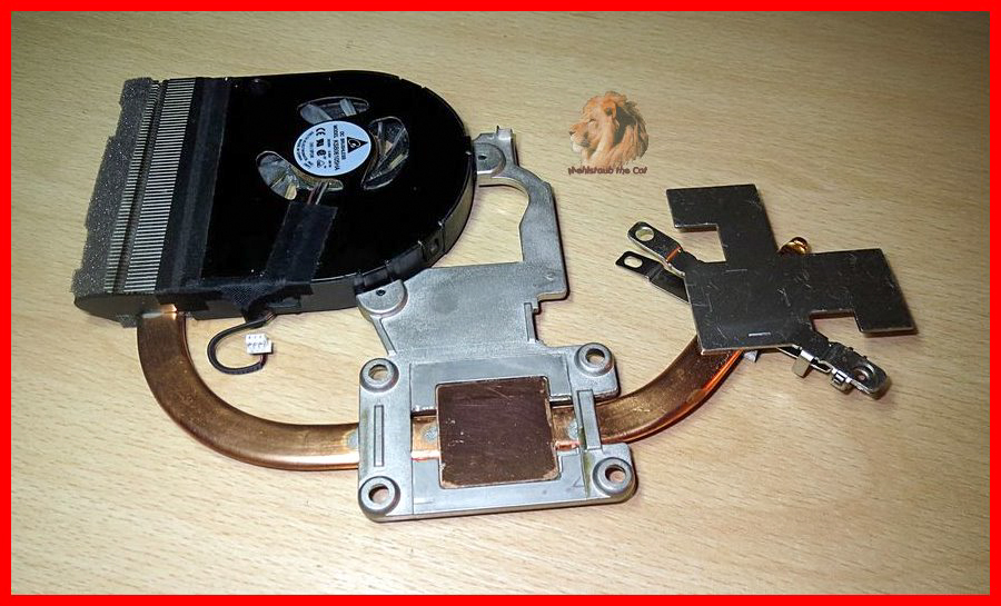

Update :
Es gibt etwas neues von mir zu diesem Projekt !
Ich habe soweit mal ein paar Kühlerchen besorgt.
Mit etwas Wärmeleitkleber und den Kühlerchen, werde ich dann die Heatpipe verbessern.

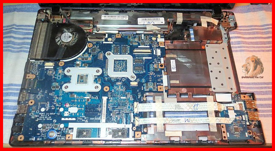

Update :
Habe gestern das Notebook demontiert.
Musste feststellen das es verdammt eng gebaut ist ;) ich weiß ich weiß eng ist ein dehnbarer Begriff ;)
Die Wärmeleitpaste war sehr hart es wird mal Zeit sie zu tauschen.
Die Kontaktoberfläche der Headpipe zu CPU ist auch nicht optimal.
Habe mir dann ein 5000er Schleifpapier und Polierpaste geschnappt
und angefangen zu schleifen und polieren das Ergebnis ist echt sehenswert.
Die eingebaute Webcam und Mikrofon habe ich entfernt.
Heute ist meine auf Ebay gekaufte CPU angekommen.
Sie wird noch heute eingebaut und die Headpipe wird optimiert.
Hier die aktuellen Bilder der Demontage :
Update :
Das wird das erste und letzte mal sein das ich ein Notebook modifiziere. :)
Aus und wieder einbauen, wieder testen ob die Kühler richtig sitzen, dann ausbauen weiter testen,
einbauen testen ausbauen und so mindestens 5 Stunden lang solange bis alle Kühler richtig sitzen,
dann mit Wärmeleitkleber aufkleben.
Ein Saujob ehrlich, habe ja schon viel gemacht aber sowas frigelliges, uhhhh zum Glück morgen nicht mehr. :)
Habe zusätzlich noch mit dem Wärmeleitkleber die CPU Auflagefläche besser verklebt,
muss die dann morgen nochmal bissel nachschleifen.
Heute keine Lust mehr dazu..
Update :

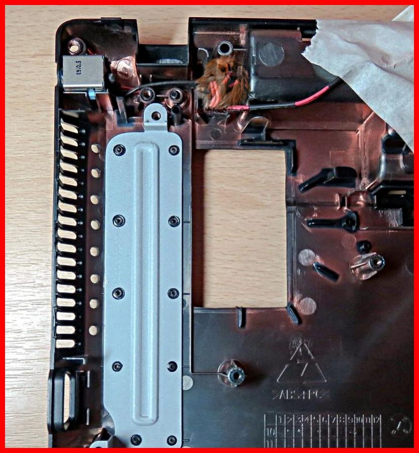

Das Notebook ist wieder zusammengebaut, und es funktioniert noch. ;)
War gestern ein arbeitsreicher Tag, hatte viel zu tun.

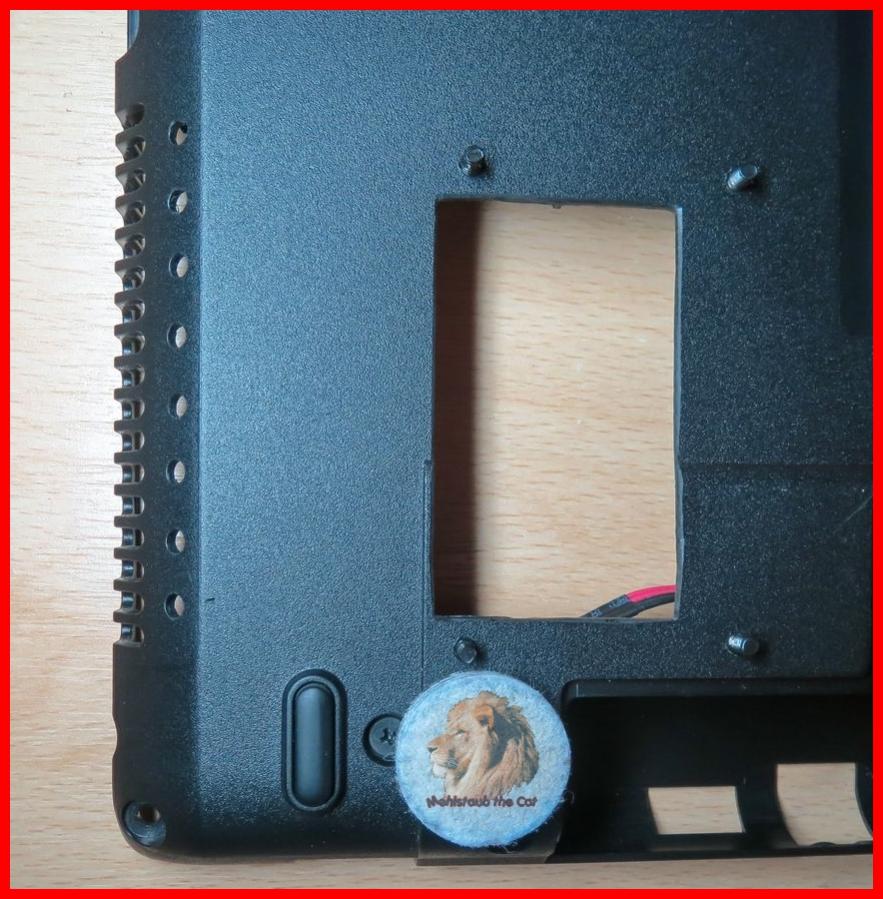

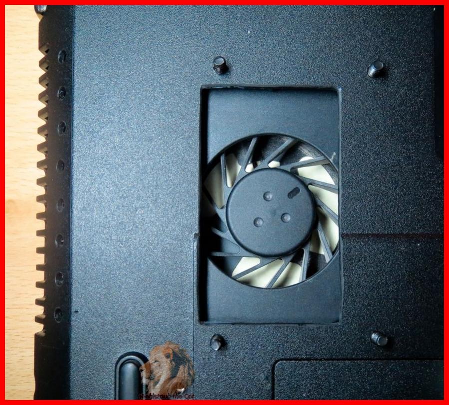

Eigentlich hatte ich geplant die Lüfterschlitze aus zu dremeln, aber das hätte die Seite zu instabil gemacht,
daher habe ich mich für ein paar Zusatz Löcher entschieden.
In den ersten Bildern sieht man wie die gebohrten Zusatz Löcher entstehen.
Unter dem Lüfter habe ich zusätzlich ein großes Loch aus gedremelt damit mehr Luft zum Lüfter gelangt.
Headpipe modifiziert, Liquid ultra auf die CPU und GPU und wieder festgeschraubt.

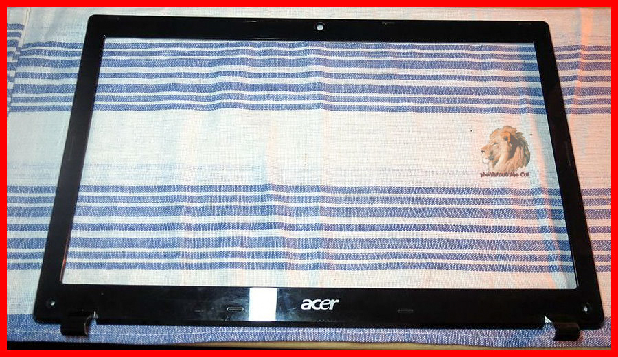

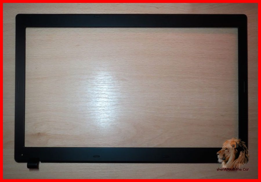

Die beiden letzten Bilder zeigen den Monitor. Ich habe den Monitorrahmen mit 400derter Schleifpapier angeschliffen.
Der Grund war, er war im Klavierlackdesign und hat gespiegelt, ich wollte ihn schon immer matt schwarz haben,
daher habe ich in Mattscharz lackiert. Das Ergebnis ist viel besser als vorher.
Leistungswerte, Benchmarkergebnisse und Temperaturwerte mache ich dann wenn alles fertig ist,
was noch dauert weil meine Lieferung mit der SSD und dem Arbeitsspeicher auf sich warten lässt.

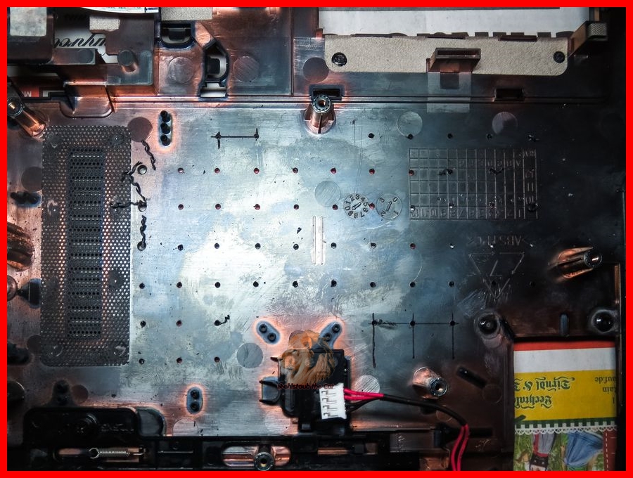

Update :
Habe nochmals das Notebook demontiert.
Diesmal habe ich noch Zusatz Löcher am Boden gebohrt.
Das ganze hat nochmal ein paar Grad °C weniger gebracht.
Der Lüfter ist im Idle und beim Surfen gar nicht mehr an.
Selbst beim Video auf Youtube schauen geht er nur alle 5 min kurz für 30 Sekunden an.
Das ganze nur auf der niedrigsten Stufe, also kaum hörbar,
um die Wärme wieder heraus zu blasen, dann ist er wieder aus. :)
Mit einer SSD ist das Notebook damit komplett Silent.
Ich werde weiter testen ob ich noch mehr Löcher brauche oder ob es soweit alles ausreicht.
Der Grafikchip möchte ich noch weiter herunter bekommen von den Temperaturen,
mal sehn wie sich das realisieren lässt. Mir wird schon etwas einfallen.
Diese Woche kommen noch die SSD und der Arbeitsspeicher.
Das ist wohl das nächste was ich ändern werde.
Mein anderes Projekt will auch mal wieder etwas von mir, also Step by Step :)
Hier die Bilder vom bohren der Löcher.
Sehr schön ! Weiter so ! Naja ich denke, du kommst sogar auf noch bessere Temps, wenn du das selbe machst wie ich :). Weil du ja auch viel mehr dran arbeitest als eben mal nur 2 große Löcher und Lüfter drunter.
Ich freue mich auf ein weiteres Update.
Bin gerade am weiter optimieren, habe noch ein paar Zusatz Löcher gemacht, und die Headpipe auf dem Grafikchip nochmal weiter poliert bis er ebenfalls spiegelt.
Mal sehn ob ich noch weiter runter gekommen mit den Temperaturen.

Update :
Und wieder geht es weiter mit dem Notebook basteln.
Meine Bestellung ist angekommen.
So hat jetzt eine Samsung 840 EVO 120GB ein neues Zuhause gefunden. ( Bild 8 und 9 )
Krankes Teil obwohl mein Notebook nur SATA II unterstützt ist sie sau schnell siehe aktualisierte Benchmarks im ersten Thread.
Mit dem Fan Mesh habe ich mir eine Abdeckung des Heatpipe Lüfters gebastelt. ( Bild 1 und 5 )
Der Silverstone Umbaukit hat es ermöglicht das ich meine alte Notebookfestplatte weiterhin im Notebook nutzen kann.
Das Notebook CD-Laufwerk ist in das schicke Externe Gehäuse gewandert. ( Bild 2,3 und 4 )
Habe nochmals Zusatz Löcher gebohrt, jetzt ist auch das Final abgeschlossen, mehr Löcher sind nicht mehr möglich. ( Bild 5)
Das Mainboard hat ebenfalls alle Kühler, hier ist es ebenfalls nicht mehr möglich mehr anzubringen. ( Bild 6 )
Notebook Final zusammengebaut. ( Bild 7)
Eines hat nicht geklappt, denn bestellten Arbeitsspeicher hat das Notebook nicht erkannt, muss mich da mal informieren warum nicht.
Daher sind alle Benchmarks noch nicht Final. !
Ein paar Benchmarks sind jetzt im Thread 1 aktualisiert, sie sind noch nicht Final.!

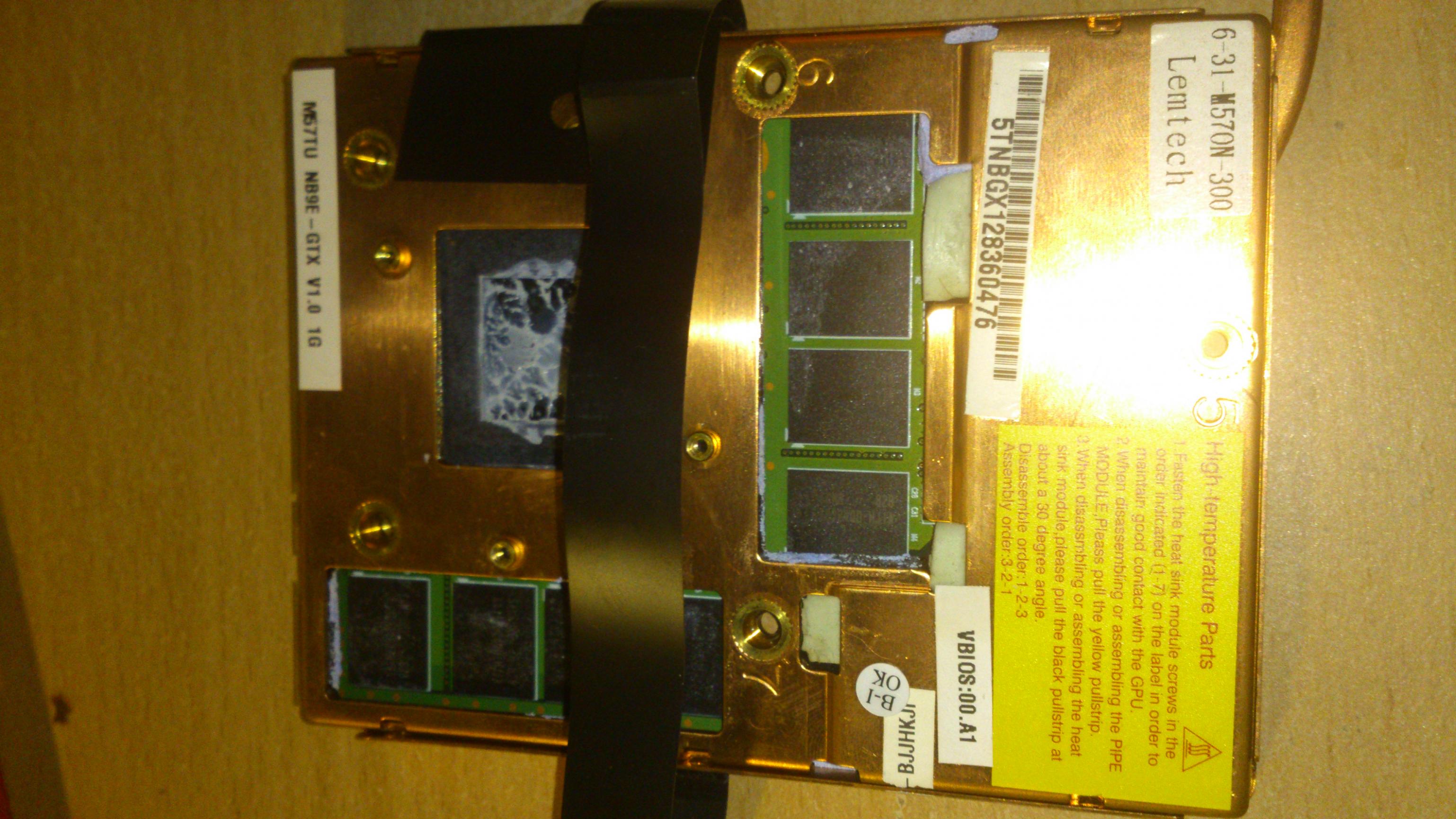

Bringen weiter Kühlkörper an z.B. einer Heatpipe wirklich was?
Hab bei meinem Notebook um die gesamte Grafikkarte ein großes Kupferblech.
Würde das wirklich was bringen, wenn ich da noch kleine Alu-Kühlkörper drauf klebe?
Hab da noch so ne Mischung von Arctic-Cooling, die für V-Ram´s gedacht war.
