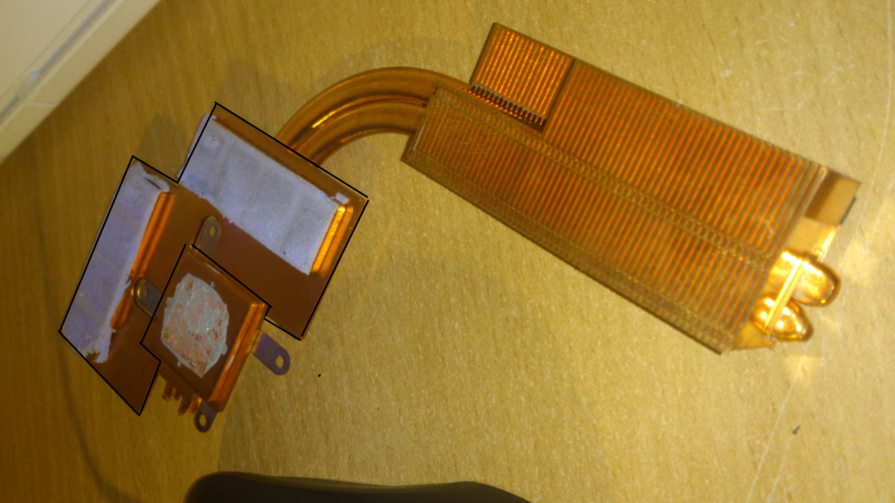

Liegen die Speicherbausteine der Grafikkarte so blank wie in deinem Bild, also ohne Kühlkörper ?
Gib mal paar Infos mehr vielleicht kann ich da besser helfen.
Also es würde defenitiv was brigen. Gott sei dank waren die Speicherbausteine bei mir mitgekühlt mit der Pipeline. Da hat der Hersteller richtig gedacht. Nur falsch dachte er, das dort keine Wärmeleitpaste drauf war. Als ich dies änderte, wurden die Werte bei mir deutlich besser. Ich bin gespannt :)
Soo, im 1. Bild hab ich mal was schwarz umrandet.
Wäre es eine gute Idee, den Bereich zu entfernen und die Speicher mit den Kühlkörpern zu bekleben?
Wärmeleitkleber hab ich ja.
So würde nur die GPU vom Kühlkörper gekühlt werden und die Speicher haben dann jeweils ihren eigenen kleinen Kühlkörper. Die kleinen Kühlkörper sind aus Alu, im Notebook ist alles aus Kupfer.

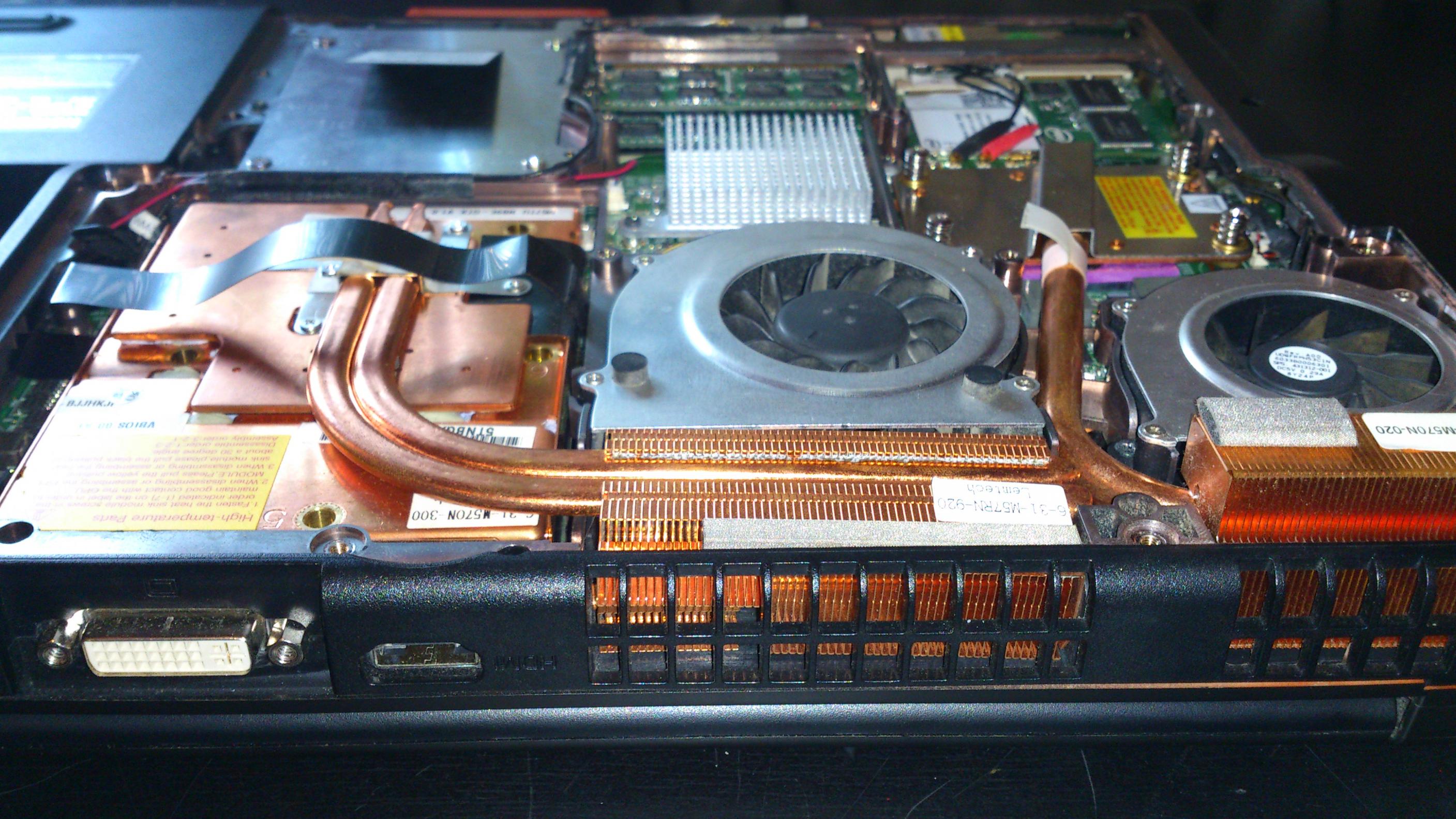

Im 2. Bild ist mal die gesamte Kühlkonstruktion abgebildet.
Ist das gleiche Bild wie im Sysprofile. ;)

Hast du noch Platz über der Grafikkarte und der CPU kommt da irgend eine Abdenkung oder ist das etwas im Weg ?
Du hast sehr viele Möglichkeiten zusätzlich zu Kühlen. Auf der Grafikkarte überall da wo Kupfer ist und auf der CPU ebenfalls.
Bedenke du solltest die Warme Luft aus dem Gehäuse aber auch abführen können.
Sprich ein paar Zusatz Löcher und ein Notebook Kühler dann zulegen.

Direkt über der Grafikkarte sind eine Menge Luftlöcher in der Abdeckung.
Etwas an der Abdeckung zersägen willich nur ungern - hab ich bei einem anderen Notebook schonmal gemacht, war eine Katastrophe.
Was noch eine bessere Kühlung gebrauchen könnte wäre die Northbridge.
PM45 Chipset, was bei dem kleinen Kühlkörper echt heiß wird.

Die kleinen Kühlkörper sind leider wenige mm zu hoch, sodass die Abdeckung nicht mehr drauf passt.
Am Gehäuse etwas einsägen möchte ich auch ungern.
Das hab ich 1-mal gemacht und das war auch mein letztes mal. ;)
Ich habe aber an der Northbridge was verändert.
Habe das Wärmeleitpad gegen Wärmeleitpaste ersetzt in der Hoffnung, dass die Temperatur jetzt etwas besser ist.
(Musste am Kühlkörper was verbiegen, damit der Chip besseren Kontakt hat)
Leider kann ich die Temperatur der NB aber nirgends auslesen.
Bei mir war gar nichts auf der NB drauf, also werden die Temps wohl besser sein als ohne :)
Ich habe ein paar Kühler oben mit dem Dremel leicht abgeschliffen bis sie gepasst haben, das hat gut funktioniert.
