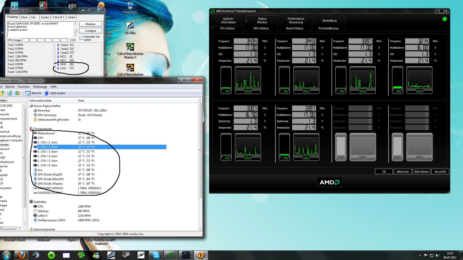

Ich habe auf meinem 1090T stock einen Coolink Corator DS und habe max. 40°C in nem Antec 1200 mit 2 Coolink SWiF2-1201 und 5 Coolink SWiF2-1200 sowie die PWM version auffem Kühler. Als WLP benutze ich eine Flüssigmetalpaste wollte sie ma ausprobieren denke ma is ehr eine spielerei :) Und jetz kommts! Ich wollte ja so gerne meine 4 Ram Riegel drinne habe (OCZ Reaper) und da hab ich 15 lamellen sind es glaube abgeschnitten sieht nicht gut aus und die lammelen bekomme ich auch nicht mehr auseinander aber denke ma das macht nicht´s da 40°C i.o. sind wie ich finde!
Idle. Habe ich so an die 15°C ob mans glaubt oder nicht^^
Du hast keine 15grad im idle, ob dus glaubst oder nicht :D
@TE: temps sind auf alle fälle zu hoch, aber je nachden wie dein case und airflow aussieht, sind sie realistisch. Check erstma den sitz vom genesis und erneuer ggfs die wlp. Wenns nix hilft versuch dich an der optimierung deiner casebelüftung.
Ich habe es per Speedfan, everest und amd overdrive gemessen^^
Dann haste drei mal nen auslesefehler bekommen. 15grad ist mit lukü nicht möglich, wenn du nicht an der arktis lebst und selbst dann wage ich das zu bezweifeln^^
dabei musst du aber bedenken das die cpu auf 700 mhz runtertakte^^ aber kann schon sein aber er is sau kühl^^ nehmen wir einfach das als zahl :)
Trotzdem unmöglich, aber ich würds gern ma auf nem screenshot sehn^^
Ja das prob is^^ ich hatte ja die flüssigmetall paste da und als ich den kühler abgenommen habe naja war die paste aufeinmal nicht mehr da^^ also habe ich jetz kaum paste drauf und habe idle so 20-22 und last an die 40 aber habe keine lust den wieder auszubauen um was drunter zu machen hehe
Oh man troll hier nich rum.
Ich kann das nich leiden wenn jemand nen thread aufmacht mit tempproblemen und so personen wie du dann mit ihren erfundenen supertemps salz in die wunde streuen wollen.
Wenn ich trollen würde, würde ich schreiben das ich -10°C habe das is mein voller ernst jetz^^! ich mache gerne screens mom
Da isses!
Und stimmt ja ich habe die funktion zum runtertakten ja ausgestellt ;)

Je nachdem wie deine zimmertemp is sind 22 grad einigermassen real, wobei ichs dennoch für auslesefehler halte. Nimm mal hwmonitor zum auslesen.
