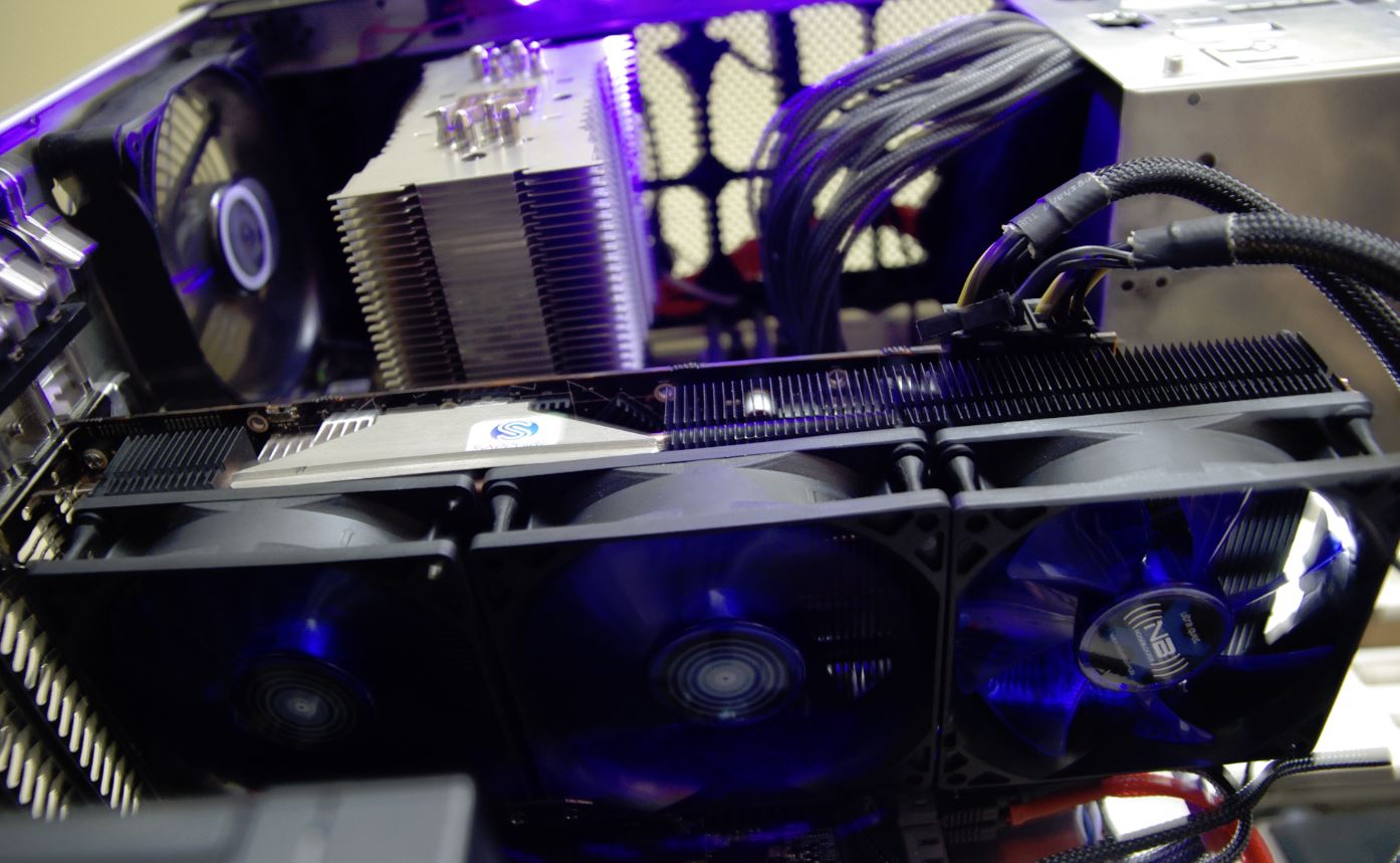

Ich persönlich hab 2 Eloops (sind aber bisher nur in 120mm zu haben) an meinen Graka-Kühler laufen und bin absolut begeistert (laufen aber auch über Graka - würden sie voll auf 12V laufen würde es dann doch recht ordentlich im Gehäuse rauschen)

Nutze 2 Noiseblocker MF 120mm auf meinem MK-26 mit Maximaldrehzahl 950RPM (GTX 780) ! Lüfter mit 1350/1500 mehr als ausreichend......
Wenn unbedingt 140mm Lüfter auf den Kühler sollen(kein Unterschied zu 120mm) dann würde ich Dir die http://www.hardwareversand.de/en/140mm/29623/Noiseblocker+BlackSilent+Pro+Fan+PK2+-+140mm.article empfehlen. Gute Lager/leise/ gute Entkoppelung
Der MK-26 kühlt nicht besser als ein Morpheus/EKL/Arctic -Kühler ist aber durch seine schiere Größe und Gewicht bei manchen Karten nicht ganz unproblematisch. (Durchbiegen der Platine)

Der MK-26 lohnt eigentlich auch nur wenn du die GraKa entweder leise kühlen oder stark OC'en willst. Ansonsten kannst du auch viel über eine etwas aggressivere Lüfterkurve drehen.
Für dich als grober Anhaltspunkt: MK-26 + 2x120mm@1000rpm => max. 65° mit OC einer Titan. Der Chip kann laut NV 83° permanent ab.
