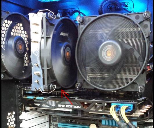

Ich hatte vor 2 Wochen genau dasselbe Problem mit meinem Alpenföhn Himalaya und einer direkt darunter installieren Soundkarte. Ich konnte das Problem lösen, indem ich den Haltebügel der auf die Soundkarte drückte etwas nach oben gebogen habe mit 2 Kombizangen (im ausgebauten Zustand natürlich).
So sieht das bei mir aus:
Vielleicht klappt das ja auch bei Deinem Kühler.

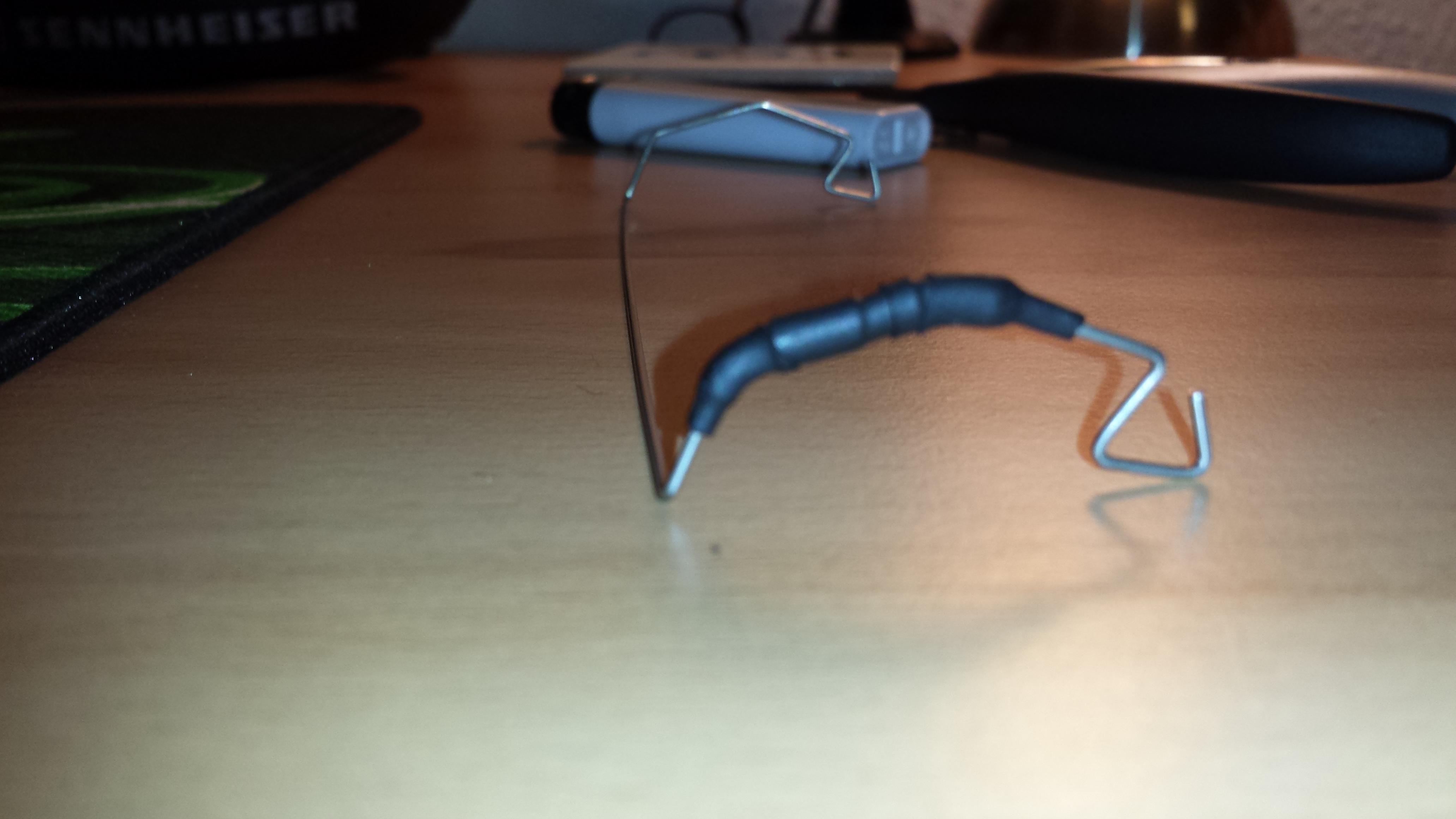

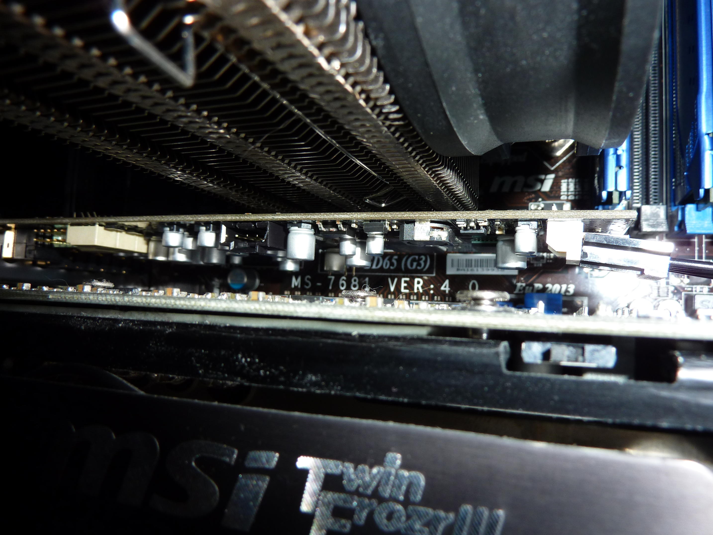

Also nochmal danke an alle für den Tip mit dem Schrumpfschlauch:
Der beschrumpfte Bereich der Klammer liegt direkt auf der Kartenrückseite.
War zwar ein böses Gefrickel, die Schlauchstückchen um die Ecken zu bekommen, aber jetzt hat die X-Fi schön Abstand zum Genesis und ist nur noch minimal gebogen. Musste mehrere kurze Stücke auffädeln, weil ein langes nicht über die Haken zu bringen war.
Vllt hilft das Bild dem nächsten, der so ein Problem mal hat. ;)
