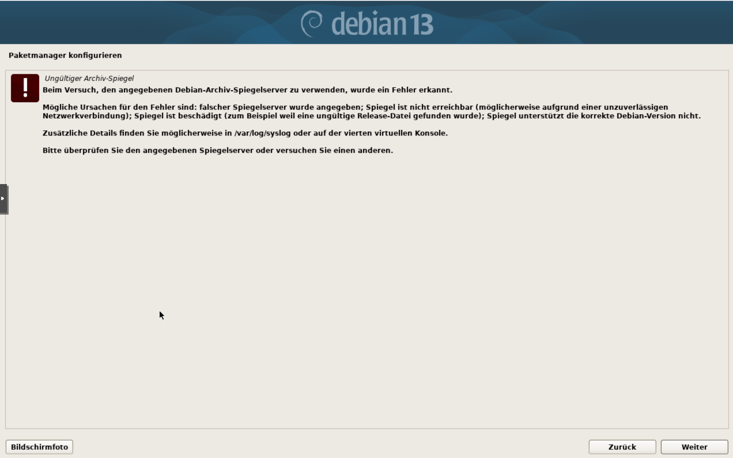

pve-manager/9.1.2 installiert. Das Systemläuft bereits seit 2 Jahren. Update vor einiger Zeit von 8 auf 9 durchgeführt.
Jetzt wollte ich ein aktuelles debian 13 (net.iso) als VM installieren (apache2, mariadb und myphpadmin). Eine GUI brauche ich nicht.
Die Config läuft durch, aber es kommt eine Meldung "Ungültiger Archiv-Spiegel". Es in syslog-Datei unter /var/log/syslog gibt es nicht.
Die Archiv-Spiegel sind alle erreichbar. Es muss meiner Meinung nach an der Netzwerk-Config liegen.
Die Helperscripts kann ich auch nicht installieren. apt-get base package installation failed.
Failed to fetch http://deb.debian.org/debian/dists/trixie/InRelease Temporary failure resolving 'deb.debian.org'
Failed to fetch http://deb.debian.org/debian/dists/trixie-updates/InRelease Temporary failure resolving 'deb.debian.org'
Failed to fetch http://deb.debian.org/debian/dists/trixie-security/InRelease Temporary failure resolving 'security.debian.org'
Some index files failed to download. They have been ignored, or old used instead.

Es kommt immer diese Fehlermeldung:
debian mirror does not support the specified release (trixie)

Such mal exakt nach der Fehlermeldung. @ABC
Die sagt eigentlich das in dem verwendeten Mirror die Version die Du installieren willst nicht vorhanden ist.
Dazu gibt es einige Treffer zum lesen.
Genau das Stand im Fehlerlog. Bin extra auf die 4. Konsole gewechselt. Das ist unter Proxmox nixht so einfach. Man muss Wissen wie (In der Konsole Strg+Alt+F4, wobei Strg+Alt über Schaltflächen ausgewählt werden müssen).
