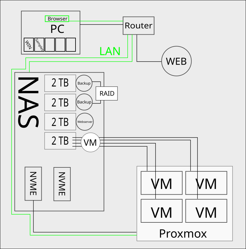

Hi, ich habe ein bisschen Schwierigkeiten das Schema eines Proxmox Hypervisor zu verstehen und wie es in mein System passen könnte.
Ich hab ein Schema und wollte wissen ob das korrekt ist.
Was habe ich:
  • - Desktop PC
  • - FritzBox 7430 (ohne WLAN nur LAN aktiv)
  • - NAS offline (weils nicht geht) DS420+ (4x2 TB) - 2x NVME Steckplatze leer (muss ich das haben??? *facepalm)
Ich überlege nämlich, weil ich DSM nicht installiert bekomme, ob es ggf. mit Proxmox geht.
Würde dann natürlich NVME Speicher besorgen.
Ich hab nicht verstanden ob DSM auf eine NVME muss, weil die Plätze leer sind !!
Oder kommt das auf auf eines der HDD´s???
Nun wenn es daran liegen sollte, weiß ich ja Bescheid.
Dennoch würde ich gerne wissen das mit Proxmox auch funktioniert, da ich das mit dem VM´s sehr reizvoll finde und auch alles machen kann was ich vorher wollte...Backup und Server etc...sowie endlich mal n Linux OS.
Du kannst das umgangssprachliche Deppenapostroph auch weg lassen und ein Satzzeichen reicht auch vollkommen ;)
Bei initialen Setup bzw. der Inbetriebnahme wird DSM afaik auf ALLE Festplatten gespiegelt installiert, die zu diesem Zeitpunkt eingesteckt sind damit das System noch funktioniert egal welche HDD vielleicht einmal ausfällt.
Auf die NVMe SSDs wird nix installiert, diese sind v.a. als Cache nutzbar wenn man es denn braucht. Ein eigenes Volume auf den SSDs zu verwenden wird soweit ich weiß auch offiziell nicht unterstützt und nur auf Umwegen nutzbar.
Ja du kannst das NAS als Storage für deinen Proxmox Server nutzen aber ich würde ernsthaft davon absehen, eine einzelne HDD für mehrere parallel laufende VMs zu nutzen. Daran wirst du keine Freude haben, du hast das OS und die meisten Programme auf deinem PC doch vermutlich auch auf einer SSD und keiner HDD, oder?
Hier würde sich empfehlen eine (oder mehrere) der Festplatten in Kombination mit zwei NVMe SSDs als Schreib- und Lesecache zu verwenden und da dann die VMs drauf abzulegen.

Hab den Rest noch nicht detailliert gelesen (bzw. richtig verstanden), aber der Teil ist nicht richtig. Proxmox kann sehr gut damit umgehen, wenn man Sachen auf per CLI verändert, bzw. muss man das in einigen Grenzfällen auch. Die WebGUI ist wirklich nur ein Frontend, im Background führt das in Perl geschriebene Frontend nur Kommandos per CLI aus. Die Kommandos sind sehr gut dokumentiert und skriptbar.
Nun zum eigentlichen Thema:
Wenn ich das richtig verstehe (bitte korrigieren, falls nicht!), willst du ein Nas basteln (bzw hast gebastelt) und bekommst dort DSM nicht zum laufen.
Nun überlegst du, ob du deine Ziele nicht besser mit Proxmox hinbekommst.
Du solltest erst klarstellen, was das Ziel ist:
Willst du ein NAS, auf dem du auch mit VMs rumspielen kannst, weil es dich interessiert?
Oder willst du einen VM-Hypervisor, der nebenbei Netzwerkshares bereitstellt?
Für ersteres würde ich persönlich auf TrueNas/FreeNas setzen, aber da das ZFS benutzt hat es einige konzeptionelle Einschränkungen. Ansonsten gibt es da noch z.B. OpenMediaVault oder Unraid (da kenne ich mich aber nicht aus mit).
Für zweiteres wäre Proxmox definitiv eine gute Wahl, NFS-/Samba-Shares muss man dann halt entweder über eine VM organisieren, oder über Kommandozeile. Ist nicht schwierig, aber wenn man es noch nie gemacht hat auch nicht ganz trivial.
Um deine Frage ganz zum Anfang zu beantworten: Man installiert Proxmox direkt auf der echten Hardware und lässt dann die VMs auf/in Proxmox laufen.
Ein NAS, wie DSM prinzipiell auch (es gibt Leute, die betreiben das NAS als VM auf Proxmox, definitiv auch eine Option). Der offene Nachbau von DSM erscheint mir nicht sonderlich stabil, dem würde ich zumindest keine wichtigen Daten anvertrauen.
Meiner Meinung nach könnte Proxmox auf der Hardware mit mehreren VMs, vielleicht auch noch gleichzeitig sehr eng werden, von der Leistung her.
Unraid ist da auch nicht wirklich anders.
Du brauchst Kerne und RAM... Beides fehlen dem NAS. JEdenfalls um damit sinnvoll umzugehen.
Mir stellt sich nur gerade die Frage: Warum kannst du DSM nicht installieren?
Fehler Meldung? Startet der Webinstaller nicht? Es gibt auch Workarounds für solche Sachen bzw. Lösungsvorschläge seitens Synology.

Habe als Desktop-PC i7, R9 390 AMD und 16GB RAM und Ethernet ist halt normales LAN (100/100 (Mbps)
Hauptsächlich war das NAS als Backup und kleines Web-Share gedacht da ich Content produziere den ich gerne auch direkt bei mir anbieten könnte. Ich habe primär keine vernünftige Backuplösung, die sagt dass sie was geupdatet hat oder irgendwas macht...ich hab hier 5 Platten die ich teilweise regelmäßig sichern möchte bzw einige Folder.
Proxmox schien interessant wegen der Level 1 Hypervirtualisierung und gleichzeitiger VM bzw das schnelle switchen zwischen der Anwendungen. Weil so könnte ich meine Apps auf Windows so benutzen und zum surfen einfach ne VM unter Proxmox nutzen....so als wäre eine VM mit VirtualBox auf der Win Platte nur eben nicht mit der schlechteren Performance (wobei das jetzt nicht SOOO schlecht ist) . Ich wollte das eben trennen. Der Rest unter Proxmox...wäre Distros testen/ Backup Lösung...weil ich schon ein paar probierte, sehe ich hier eine bessere Lösung als Virtualbox.
Da ich mit Proxmox auch ne Backup-App laufen lassen kann, hätte ich insgesamt eine gute Kontrolle ohne andere Ressourcen zu nutzen, wegen dem Ressourcen Sharing unter Proxmox bzw. die Priorisierung.
NVME kann aber doch auch als normale Festplatte/ SSD dienen oder nicht? Hauptsächlich wäre es aber Cache, wie ich lese...2 TB ist halt recht viel Speicher für eine VM, ein Verbund wäre just too much Storage, daher dachte ich an das VM splitting auf einer HDD...da kann dann eine Backup-App laufen und ggf. 1-2 Distros.
Ja kann man so sehen, weil sonst liegt das NAS hier ewig rum und mein "Traum" geht nicht in Erfüllung.
Da ich mit DSM Backup und Sharing realisieren hätte können wäre das primär. VM ist zwar interessant, aber mit Proxmox kann ich alles haben, oder?
Ich habe mir schon paar sachen angesehen....hab dann aber erstmal keine Zeit gehabt zu testen ich dachte DSM läuft.
Ergo müsste ich eine HDD mit 2000GB (im NAS) für Proxmox nutzen. NAS als VM...hm weiß nicht...
Im PC unter Windows oder einer der unzähligen Linux-Distributionen wo man viel selbst einstellen kann und auch muss: ja.
In einer Synology NAS: Nein bzw. nicht ohne weiteres, wie ich bereits schrieb.
Dann erwähnst du andauernd Proxmox und Backup in einem Satz. Ich hoffe, du meinst damit nicht den "Proxmox Backup Server" denn der ist für das was du vor hast eher nicht geeignet, zumindest solange du auch Windows verwenden willst auf deinem PC. Da gibt es vermutlich andere Tools die besser die gewünschten Funktionen erledigen.
Ja und nein. Erst einmal kannst du mit dem Proxmox Hypervisor weder Backups machen noch irgendwelche Webshares realisieren. Du kannst damit VMs und Container laufen lassen, die diese Aufgaben dann übernehmen können wenn du es korrekt installierst und konfigurierst.
Ja, halte dein Setup möglichst simpel. Komplexität ist der Feind.
Ich wüsste nicht, inwiefern eine Fritzbox der Einrichtung der Synology im Weg stehen sollte und den anderen Kram würde ich mal testweise deaktivieren. Dann Einrichtung des NAS erneut versuchen und vor allem vorher mal das Handbuch/Anleitungen vom Hersteller lesen und danach vorgehen und nicht blind irgendwas versuchen.
