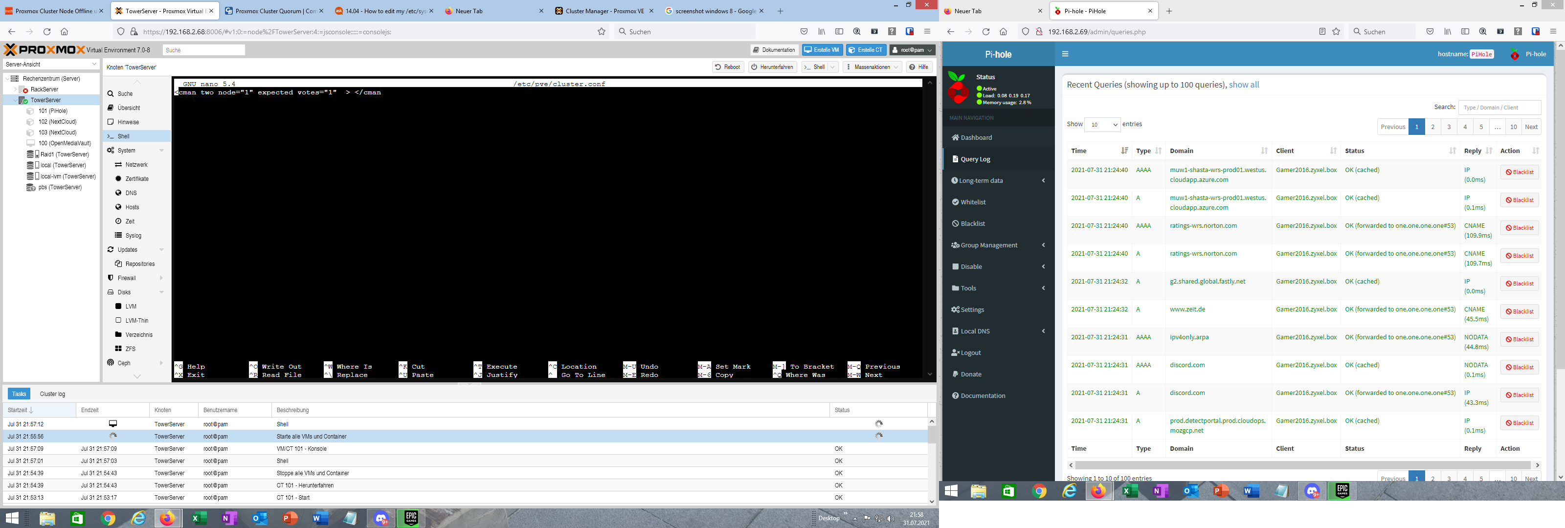

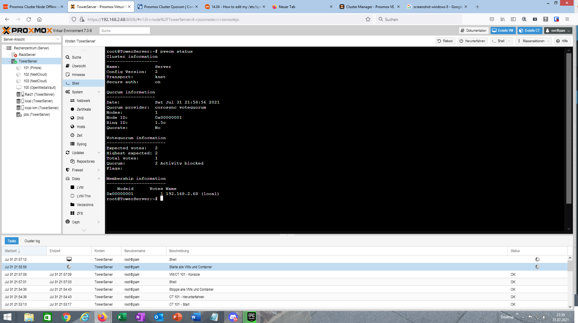

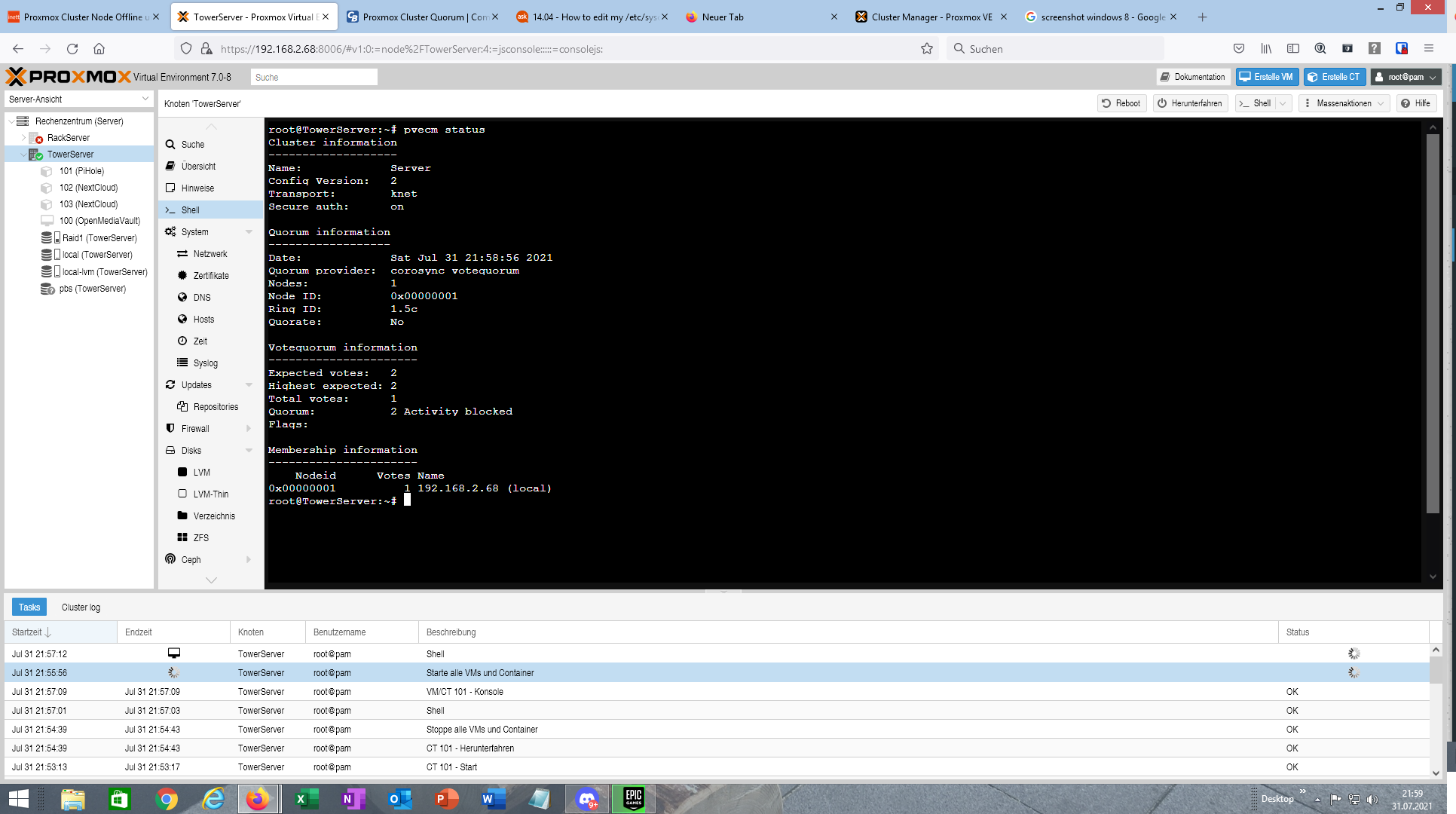

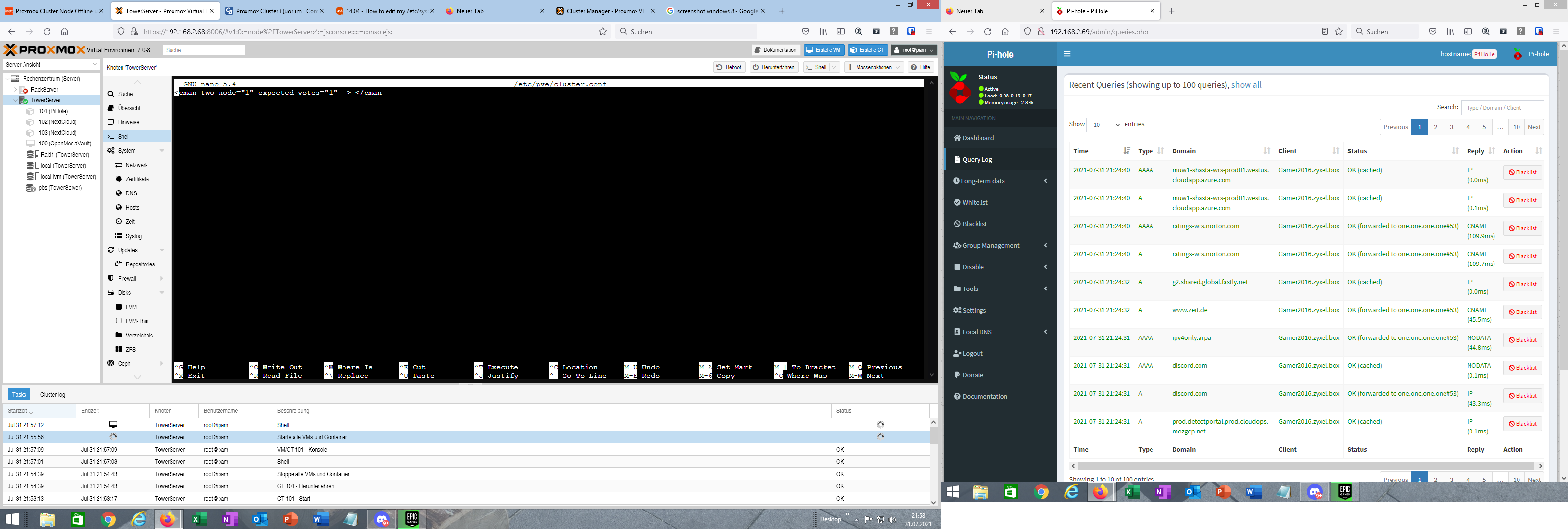

Hab jetzt mal Probiert die Config datei zu ändern. Dies hat allerdings nichts gebracht. Hab ich etwa einen Vormalen Fehler oder was meint ihr? Ist das auch Normal dass in dieser Datei nichts steht wenn man sie öffnet?
Hier die Foros dazu:
Edit: PIHole Rechts im Foto Ignorieren

Jo, hier stimmt etwas definitiv nicht. Normaler Weise solltest du in /etc/pve/ überhaupt nicht schreiben dürfen solange kein Quorum zu Stande kommt...
Macht ja auch Sinn, denn eine Änderung in der Datei sollte ja sofort auf die entsprechende Datei auf dem Rackserver übertragen werden. Also musst du mindestens den Rackserver hochfahren.
Warum du aber Schreibzugriff auf den Ort hast entzieht sich mir gerade...bist du auch wirklich im Verzeichnis /etc/pve/ vom Towerserver (so wie ich das sehen kann bist du das O.o)??
EDIT: Ich bin doch ein Idiot! Sorry, cluster.conf benutzt man seit Version 4.X gar nicht mehr m(
Das muss man in der Datei corosync.conf abändern. Den zweiten Node musst du dennoch hochfahren.
Die Lösung ist in dem Fall auch viel einfacher wenn der Tower auch wirklich 24/7 laufen soll:
In der Datei suchst du einfach den Parameter "quorum_votes: 1" der zu dem Towerserver gehört und machst aus der 1 eine 2. Dann noch den Parameter "config_version" um 1 erhöhen und die neue Konfig sollte propagiert werden...

1. Konnte dort auch nur schreiben da ich das Quorum vorher mit pvecm expected 1 heruntergesetzt habe was bei den Screenshot zu den Zeitpunkt nicht der Fall war da ich ihn neu Gestartet habe.
2. Sorry für meine Fehlangaben. Der Tower sollte nicht immer 24/7 laufen sondern auch mal per WOL aufgeweckt werden.
Stefan Weiß schrieb:
Das heißt, dass es auch mal sein kann, dass du den Rackserver brauchst aber der Towerserver noch schläft? Die Server sollten sozusagen gleichberechtigt sein?
In dem Fall entweder die Stimmen für den Rackserver ebenfalls auf 2 erhöhen oder im Bereich (der sollte so ähnlich aussehen)
quorum {
provider: corosync_votequorum
die Zeile expected_votes: 1 unter den provider Parameter anhängen...
Edit: Hier gibt es noch weitere Optionen, die du Verwenden kannst.
