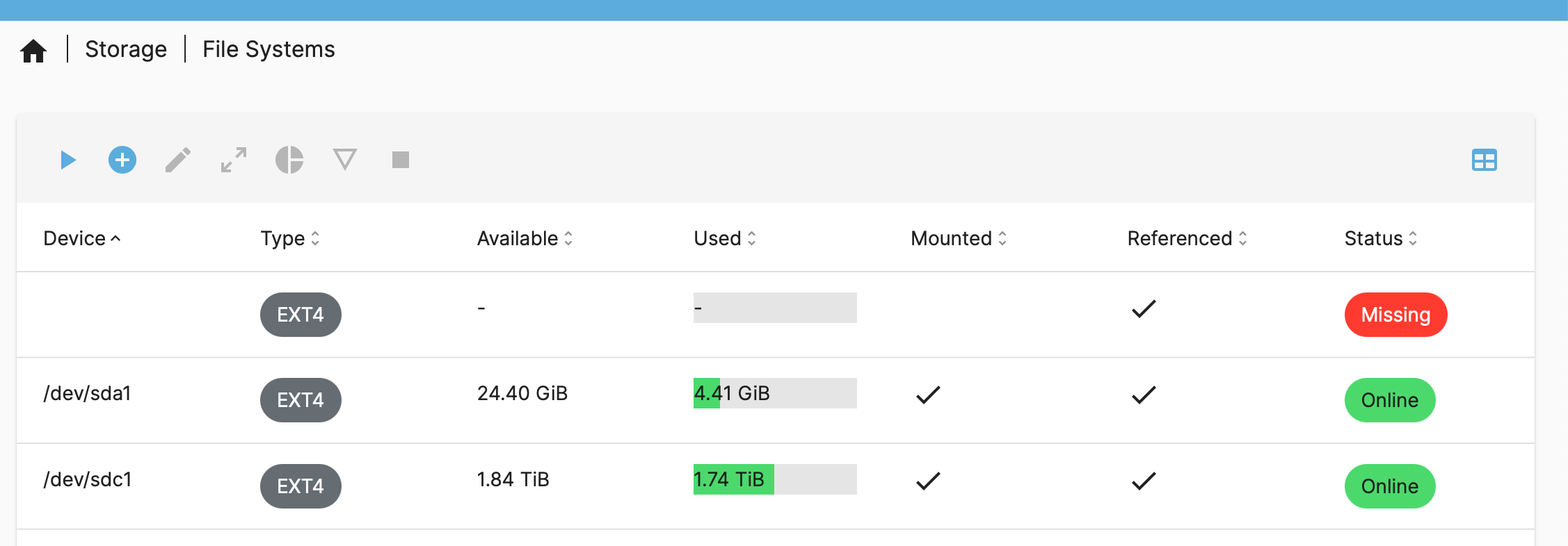

Hallo zusammen.
Anfänger hier.
Ich habe Proxmox mit u.a. OMV (als VM) und HAOS (auch als VM) laufen. Dazu habe ich ein USB Stick (SD-Karte, Backup für Container, "sda" ) und zwei USB 3.0 HDDs laufen (sdb, sdc). Soweit klappt alles hervorragend, ich hatte in OMV beide USB HDDs eingebunden. Dann installiert ich in HAOS Frigate und wollte die GPU durchreichen. Dazu habe ich in der Konfiguration der VM in der GUI "Add PCI Device" das "Raw Device" "JasperLake UHD Graphics" durchgereicht. HAOS durchgestartet und ich konnte Frigate mit GPU nutzen (wunderbar). Auf einmal oder ein wenig später ist mir dan aufgefallen, dass die ursprünglich sda, b und c irgendwie "durcheinander" gekommen sind. Ich hab dann via Google herausgefunden, dass es mit dem GPU durchreichen zu tuen hat. Ich hab dann den passtrough via GUI wieder rausgenommen und Proxmox neugestartet Leider ist die alte Ordnung nicht wieder hergestellt, OMV meckert z.B., dass eine HDD fehlt.
Hat jemand eine Ahnung, wie ich damit umgehen kann?
USB HDDs wurden via GUI als USB Device an die OMV VM übergeben.
Danke für eure Hilfe!

GPU hab ich schon rausgenommen aber eine zwei HDDs sind nach den alten Schema nicht in OMV sichtbar bzw das Dateisystem.
Die Platte wird aber erkannt?
Wird denn das Dateisystem erkannt?
Kannst du dieses einfach neu mounten?
meiner Meinung nach werden die Platten über lsusb erkannt. Ich sehe sie aber nicht unter Storage.
In der VM unter Hardware sind auch beide USB Ports mit den Namen der Platten benannt. Ich denke also schon.
Wie kann ich am besten mounten? Hatte das in der Vergangenheit nicht machen müssen sondern hatte sie direkt in die VM über USB weitergegeben.

Auch hier brauche ich bite support bei der "Übersetzung".
OMV zeigt mir übrigens folgendes an:
  • Disks: Beide externe USB HDDs werden erkannt (/dev/sdb, /dev/sdc)
  • Filesystem: s. Screenshot
des Weiteren kann ich meinen alten Befehl "mount /dev/sda1 /mnt/USB_Data" nicht mehr ausführen. Dadurch wurde der USB Stick mit SD-Karte für Backups gemeountet.
Ergebnis ist:
Code:
mount: /mnt/USB_Data: special device /dev/sda1 does not exist.
       dmesg(1) may have more information after failed mount system call.
Über jede Hilfe bin ich sehr dankbar!
lsusb gibt noch folgende Info:
Code:
Bus 002 Device 004: ID 174c:55aa ASMedia Technology Inc. ASM1051E SATA 6Gb/s bridge, ASM1053E SATA 6Gb/s bridge, ASM1153 SATA 3Gb/s bridge, ASM1153E SATA 6Gb/s bridge
Bus 002 Device 005: ID 174c:55aa ASMedia Technology Inc. ASM1051E SATA 6Gb/s bridge, ASM1053E SATA 6Gb/s bridge, ASM1153 SATA 3Gb/s bridge, ASM1153E SATA 6Gb/s bridge
Bus 002 Device 001: ID 1d6b:0003 Linux Foundation 3.0 root hub
Bus 001 Device 003: ID 0781:cfcb SanDisk Corp. SDDR-B531
Bus 001 Device 002: ID 1a86:55d4 QinHeng Electronics SONOFF Zigbee 3.0 USB Dongle Plus V2
Bus 001 Device 001: ID 1d6b:0002 Linux Foundation 2.0 root hub
ASMedia sind die beiden externen USB Platten um die es geht (vormals sbb, sbc)
SanDisk ist der USB Stick mit SD-Karte (vormals sba)
