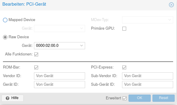

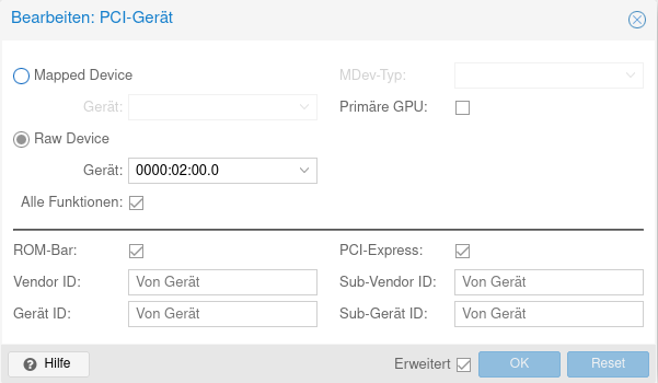

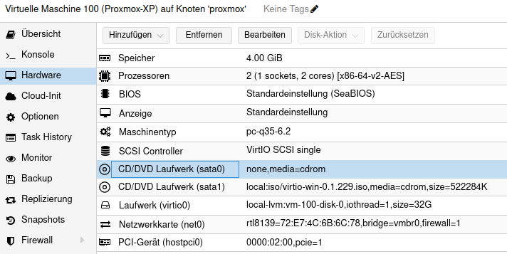

VM Einstellungen ohne UEFI XP

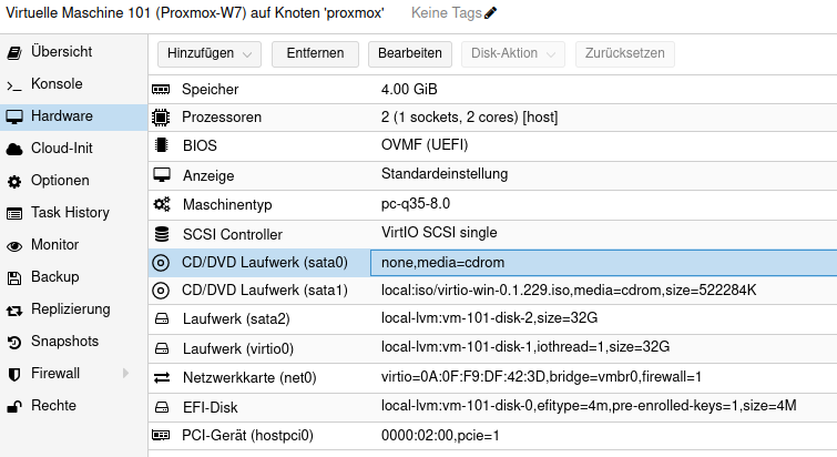

VM Einstellungen mit UEFI Windows 7
Weiß jemand weiter und könnte mir eventuell helfen?

Leider stehe ich nun vor einem weiteren Problem. Ich brauche um Windows XP zu verwenden Legacy unterstützung.
Wenn ich das Seabios auswähle meckert Proxmox rum und sagt:
Code:
failed getting region info for VGA region index 8: Invalid argument device does not support requested feature x-vga
wenn ich primary ausschalte bootet die VM zwar, ich erhalte aber kein Bild. Und wenn ich die Standardgrafik auswähle um zumindest in der Konsole wieder ein Bild zu bekommen, hab ich im Gerätemanager wieder Error 10 bei der GPU.
