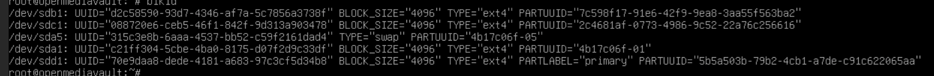

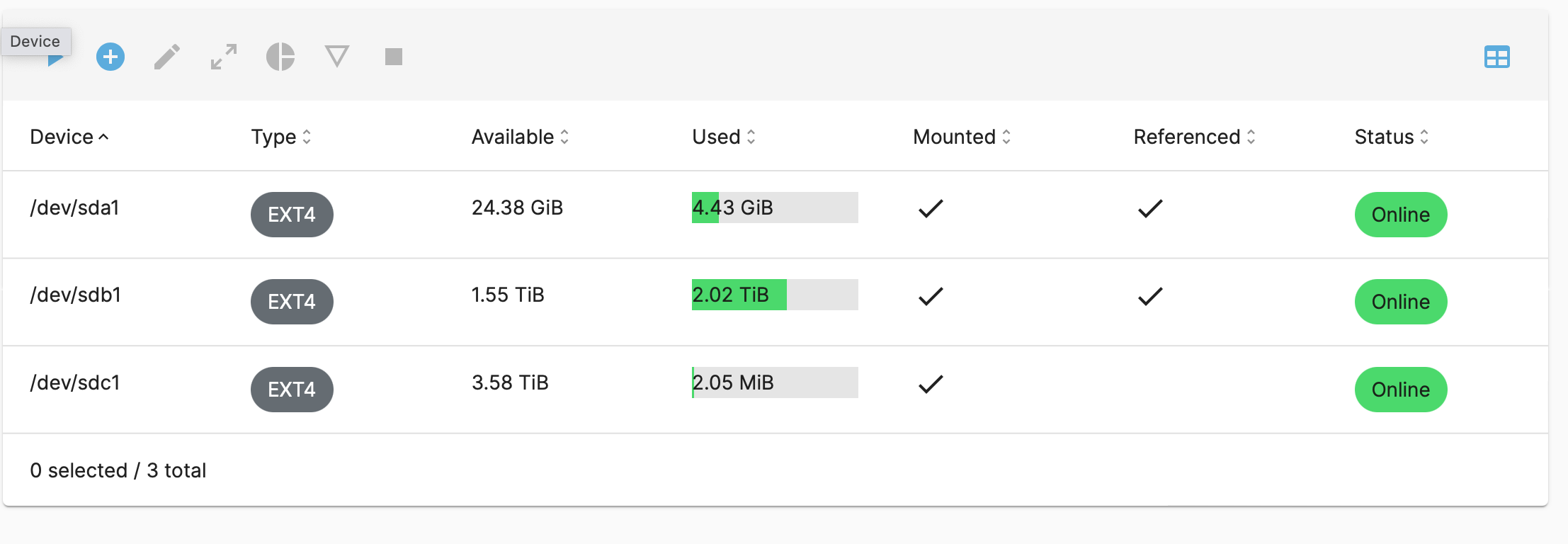

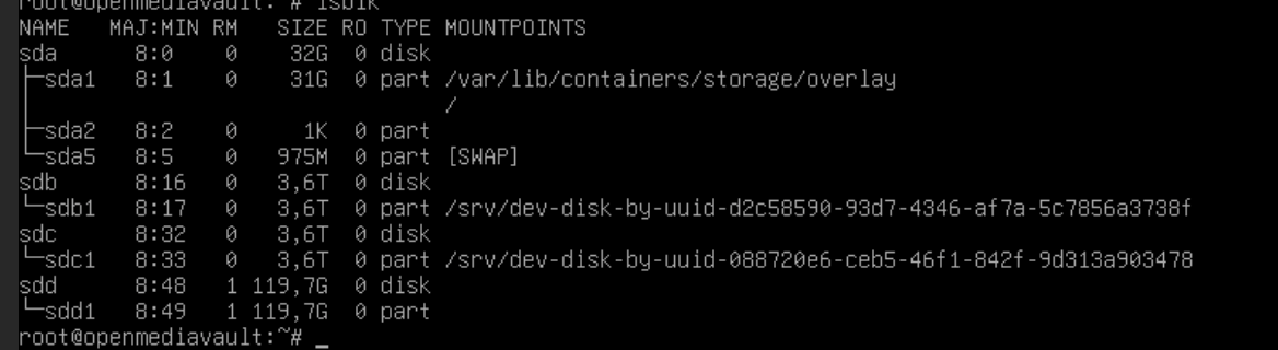

Anbei die Screenshots.

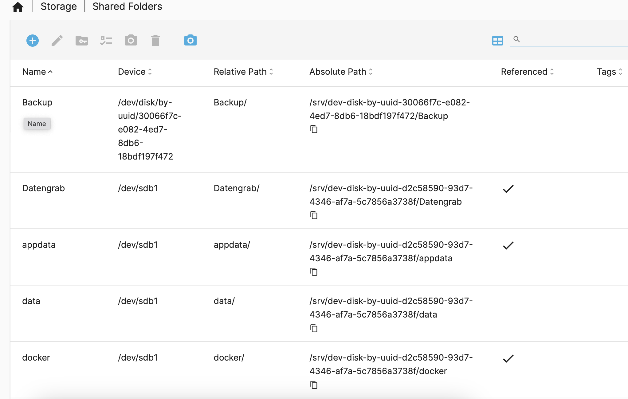

Wenn ich mir so die shared folder (absolute path) ansehe, scheint OMV schon nach der UUID zu gehen.
Was ich dann aber nicht checke wieso die HDDs dann nach dem Neustart weggewesen sind. Das hätte dann doch nicht passieren dürfen!?

@RolloMollo
Der Screenshot ist sehr aufschlussreich. 👍
Du willst, dass alle deine Platten genauso wie "Backup" und nicht wie "Datengrab" eingebunden werden.
Bekommst du das hin?
Er scheint wohl nach der Spalte "Device" zu gehen. Die restlichen dargestellten Spalten sind wohl einfach nur extra.

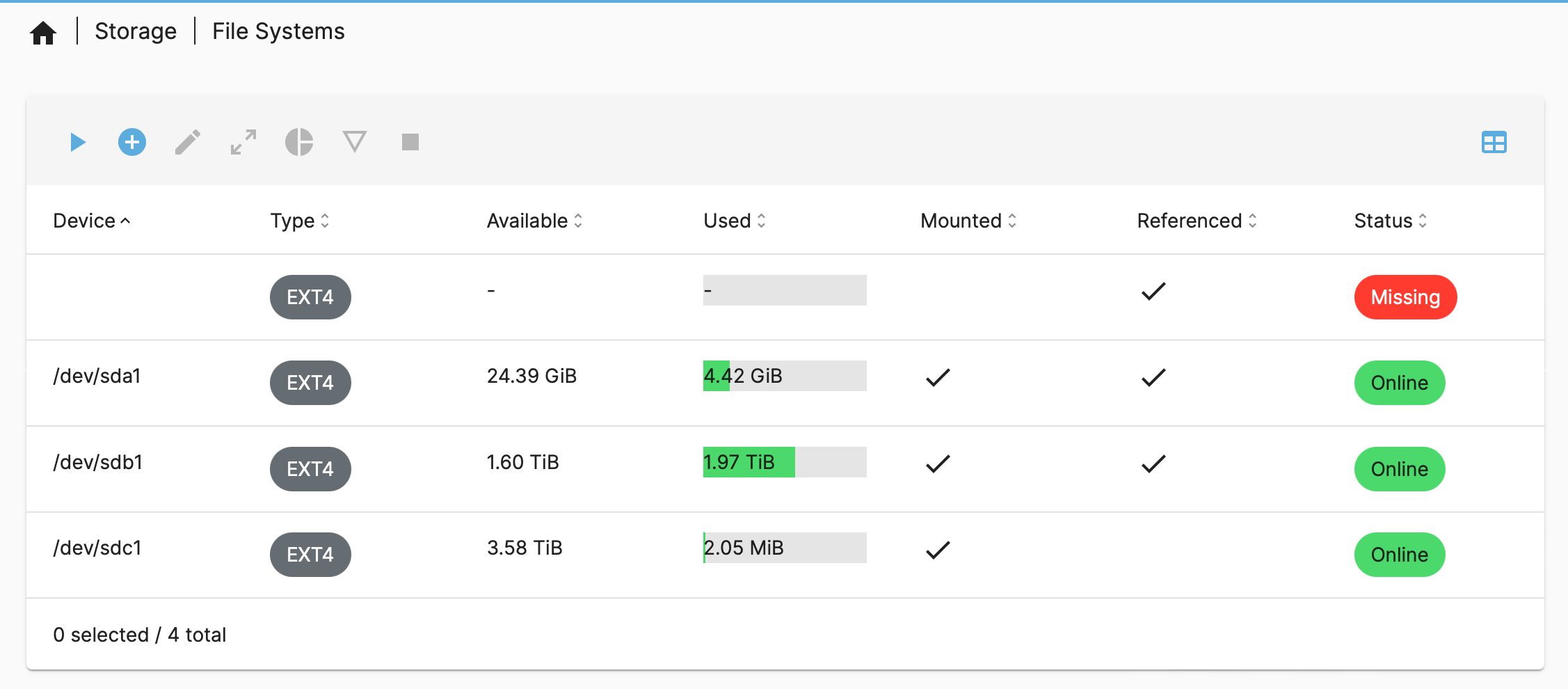

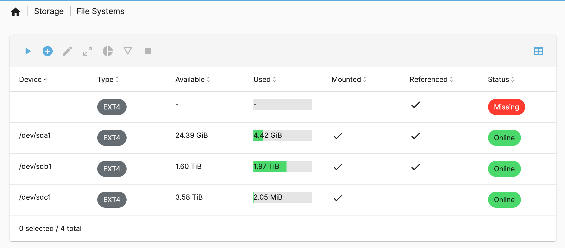

Um sicherzugehen: In Post #30 hast du ein Screenshot gepostet, auf dem man die Platten samt Füllstand sehen kann. Kann man dort irgendwie von /dev/sdX auf UUID wechseln bzw. neu einbinden?
Leider nein, s. Anhang.
Ich konnte aber den mountpoint einblenden, der auf die UUID verweist.
Für mich sieht das, ehrlich gesagt, jetzt nicht so aus, dass er immer nach UUID geht. Mich stört, dass der Pfad mit /srv beginnt. Dort sollen eigentlich Daten liegen, die einer Server verteilen soll. Es erscheint mir, dass die Platten von /dev/sdX nach /srv/Y gemountet werden. Richtig wäre mMn, wenn von /dev/disk/by-uuid/ABC... nach /srv/Y gemountet wird.
Vielleicht interpretiere ich das aber auch falsch, ich habe zu wenig Erfahrungen mit OMV.

update VM 300: -scsi2 /dev/disk/by-id/d2c58590-93d7-4346-af7a-5c7856a3738f
volume /dev/disk/by-id/d2c58590-93d7-4346-af7a-5c7856a3738f does not exist
Und das obwohl die IDs stimmen:
Code:
sda
└─sda1               ext4   1.0         d2c58590-93d7-4346-af7a-5c7856a3738f
sdb
└─sdb1               ext4   1.0         088720e6-ceb5-46f1-842f-9d313a903478
Muss ich nicht verstehen!?
