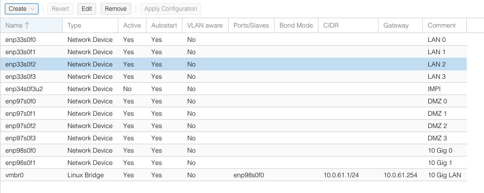

Aktuell sieht es wie im Screenshot aus:
Ich komme mittels https://10.0.61.1:8006 ohne Probleme auf Proxmox. Wie auf dem Screenshot zu sehen habe ich Kommentare gesetzt was der Port sein soll. Ich stelle mir es gerade so vor:

Meine Frage ist nun wie richte ich die Netzwerkkarten ein, damit ich diese für die VMs nutzen kann? Ich stehe da aktuell voll aufm Schlauch. Des Weiteren kann ich die Interfaces auf eth0, eth1 etc. umbennen oder gibt das Probleme in Proxmox?

Ich habe in der GUI IPs gesetzt und angepingt. Die gehen alle. Wenn ich eine neue VM erstelle sehe ich die NICs aber nicht sondern nur "vmbr0".
Weil PVE eine VM intern an eine Bridge hängen will/muss. Direkt an einen Port geht auf dem Weg nicht. Dafür wäre dann das Durchreichen des Geräts da.

Und bitte - ich sehe das so häufig im Proxmox-Forum - gibt den Schnittstellen unter Proxmox keine IP.
Da muss für einfache Setups immer nur eine stehen, nämlich üblicherweise bei der ersten vmbr fürs Webinterface zum verwalten.
Da du einer VM oder einem Container immer nur eine solche vmbr zuweisen kannst (und nicht das physische Interface selbst), musst du für jedes Interface eine eigene vmbr erstellen.
Diese wiederum kannst du dann deinen Maschinen zuweisen.
Und deine IPs kommen dann IN die VM, aber nicht auf den Proxmox.

Ich hab gestern wohl einfach den Wald vor lauter LAN Kabel nicht mehr gesehen :D Ich habe es nun so gelöst, dass ich die Ports an die VM mittels PCIe Passthrough durchreiche. Das war super einfach und wie @0x7c9aa894 geschrieben hat deutlich leichter als GPUs. Ich habe IOMMU aktiviert und eingerichtet. Danach habe ich die VM Erstellt (Netzwerk deaktivert) und konnte dann unter Hardware einfach über Add --> PCI Device --> IOMMU Group 61 den Port hinzufügen.
