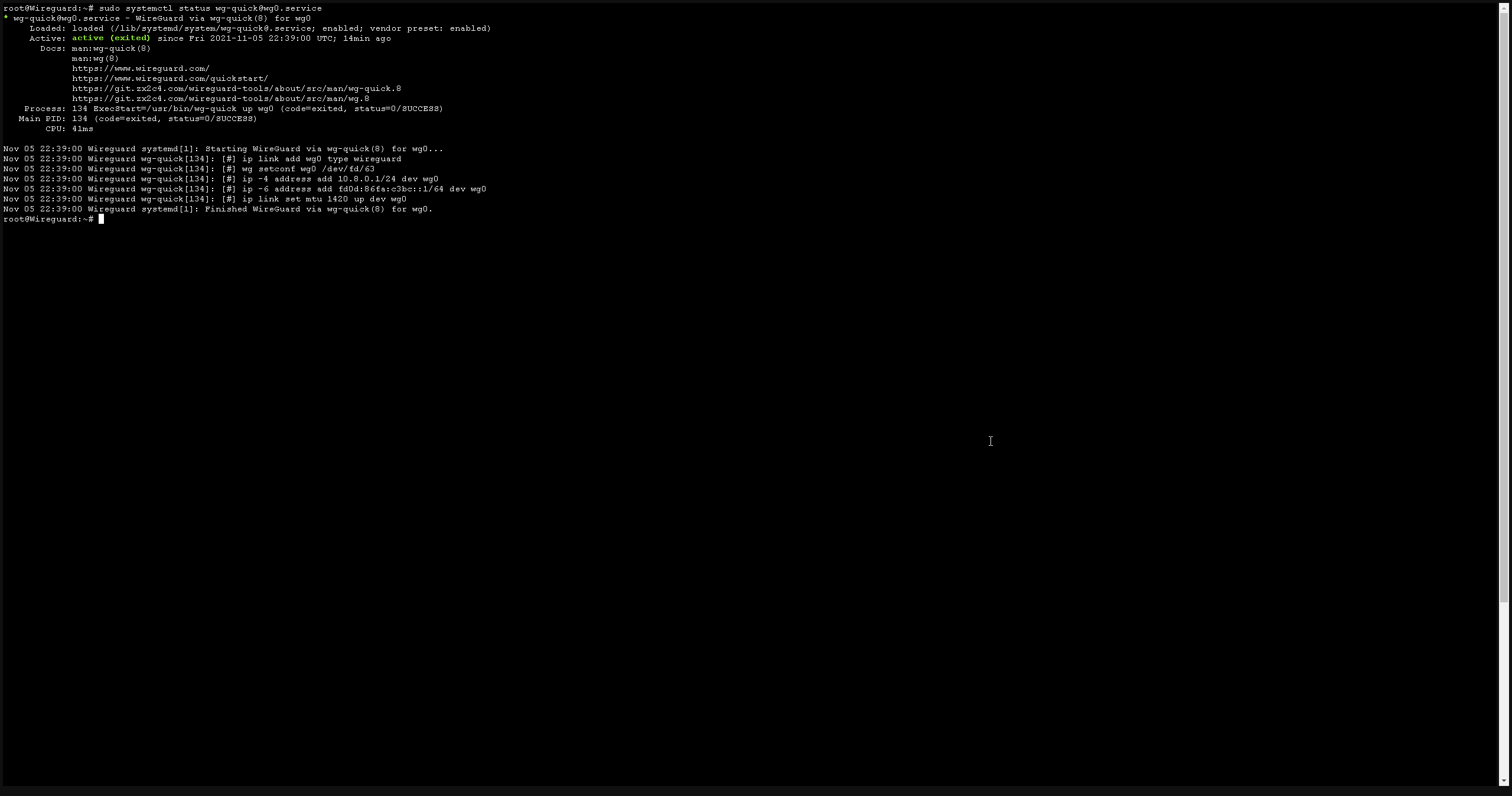

Also ich habe nun Netz bekommen, doch kann leider nicht zum Wireguard Server verbinden, obwohl ich NAT aktiviert habe und Ports auch freigegeben habe.

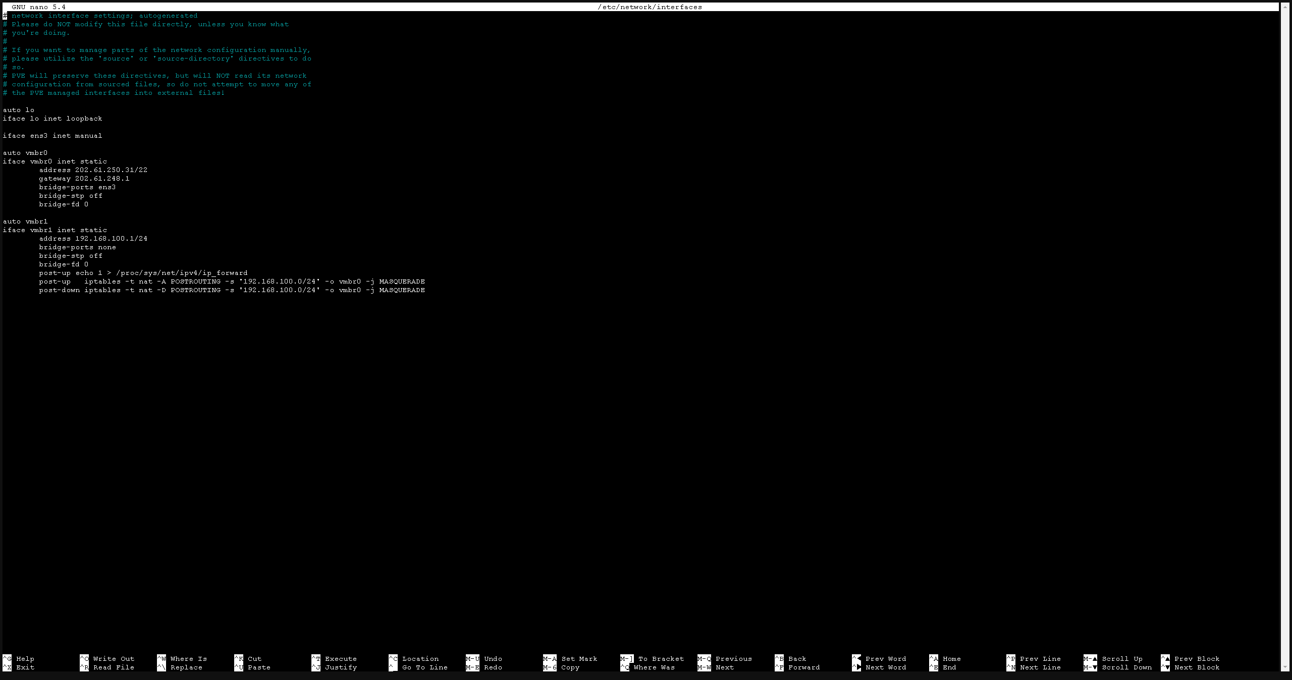

Anbei meine Netzwerkadapter. vmbr1 ist halt meine neue Bridge und in den letzten zwei Zeilen habe ich dann NAT aktiviert (laut dieser Anleitung: https://pajaaleksic.com/how-to-setup-nat-on-proxmox/). Nur mein Standart Adapter ist halt vmbr0 und nicht vmbr1, wie in der Anleitung. Das habe ich aber auch beachtet. Und dann habe ich noch mit dem Befehl ganz am Ende der Anleitung den Port meines Wireguard Servers freigegeben:
Code:
iptables -t nat -A PREROUTING -i vmbr1 -p udp --dport 51820 -j DNAT --to 192.168.100.2:51820

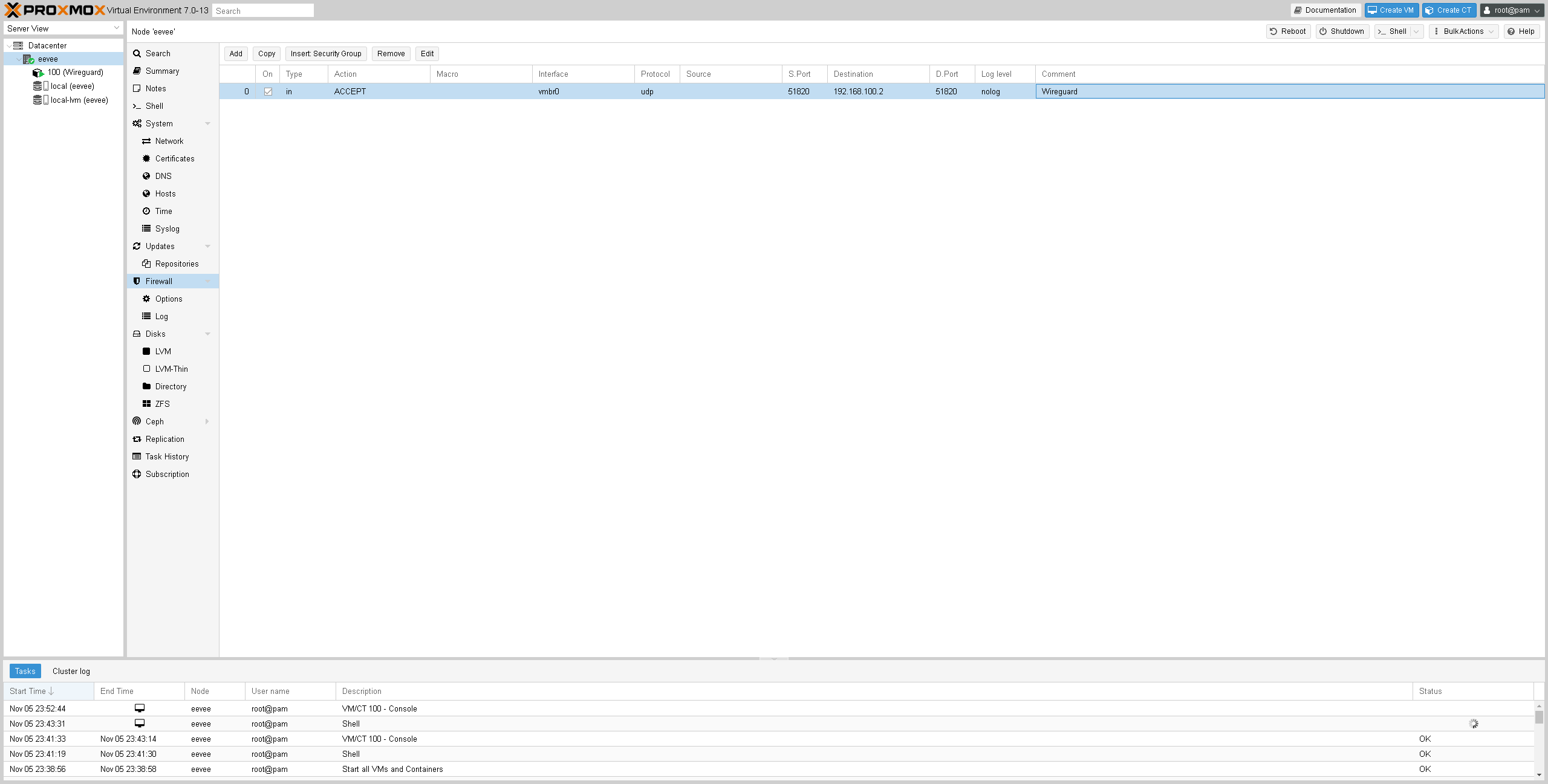

Standardmäßig ist die Firewall auf dem Proxmox Host aktiviert. Diese Firewall habe ich zum Test aber auch deaktiviert und auch dann eine entsprechende Regel hinzugefügt. Aber irgendwas scheint noch nicht zu passen.
