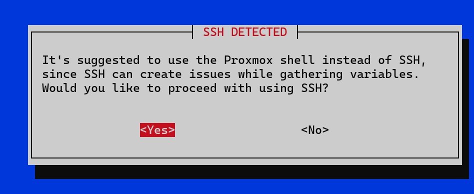

ich möchte eine HA VM auf meiner Proxmox Kiste installieren und habe dafür das Script von
https://community-scripts.github.io/ProxmoxVE/scripts?id=haos-vm
genutzt. Wenn ich die Installation starte, erhalte ich diesen Hinweis:
It's suggested to use the Proxmox shell instead of SSH,since SSH can create issues while gathering variables. Would you like to proceed with using SSH?
So weit, so gut.

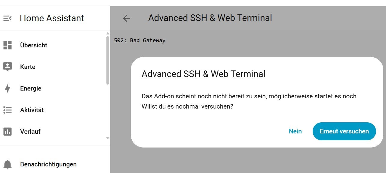

Später möchte ich in der HA VM das ssh Add-on installieren, das sich aber nicht installieren lässt.
ich bekomme immer den Fehler 502 Bad gateway, siehe Screenshots
Wie komme ich den jetzt per SSH auf die HA Vm?
Hat jemand schon mal das Problem gehabt, oder kann mir bei der Lösung helfen?
ich bin kein Linux Experte und müsste schön langsam an die Hand genommen werden.
Was wird für eine Fehlerbehebung benötigt?

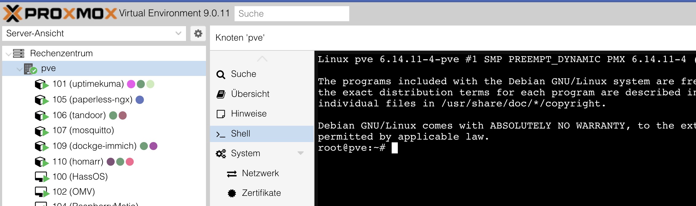

Die Proxmox Shell ist das, was sich öffnet, wenn man in der Weboberfläche auf >_ Shell klickt. Die Shell des Hostsystems. So installiert man alle Proxmox Helper Scripts.

Genau. Lösche die VM nochmal und starte das Script aus der Proxmox-Shell.
Reaktionen: madmax2010
Was willst du überhaupt via SSH auf der VM? Davon ab, musst du ins Log von HomeAssistant bzw. dem Addon schauen. Dazu in die Einstellungen von HA über die Weboberfläche, dann auf "Add-Ons", das SSH-Addon auswählen und dann oben auf den Reiter Protokoll.
Die Erste Meldung stammt vom Script - weil du wahrscheinlich das Skript aus der Proxmox SSH Konsole gestartet hast um die VM zu erstellen.

In die VM sowieso nicht. Mit dem Addon "SSHed" man wenn dann in den Docker Container, in dem HA innerhalb HAOS läuft.
SSH direkt auf den Host geht über Umwege zwar auch https://developers.home-assistant.io/docs/operating-system/debugging/
Aber eigentlich gibt es nur wenige Gründe, überhaupt eine SSH-Verbindung zu HA aufzubauen. Das ist eine fertige, geschlossene Appliance. Die bedient man über das Webinterface und fertig.

richtig, so habe ich das Script gestartet, dann erscheint der Hinweis, siehe Screenshot
Ja, ist nicht ungewöhnlich und dient eher als "Hinweis". Der Grund dafür ist, dass sollte die SSH Session abbrechen kann das Resultat ein undefinierter Zustand sein.
Die Meldung kann auch erscheinen wenn du ein größeres Update vom Proxmox selbst machen. Gilt aber auch für andere Linuxmaschinen. Der Grund ist immer, dass die Verbindung abbrechen kann und dann manueller Eingriff notwendig ist. Daher ist die Empfehlung oft, das auf der Konsole am Server (also Webgui von Proxmox -> Shell) zu machen. Das ist dann so, als hättest du nen Bildschirm direkt den Server angeschlossen.

Zum fünften Mal. "Deine" SSH-Verbindung ist eine SSH-Verbindung. Die Shell in der WebGUI nicht. Exakt das wird dir in der Meldung gesagt, die du im ersten Post geposted hast.
GrillSgt schrieb:
Grundsätzlich kannst du es wie gesagt auch via SSH machen, es ist nur immer unglücklich wenn die Verbindung abbricht bzw. wenn sie abbrechen sollte.
Das hat nichts mit Abbrüchen oder unglücklich zu tun, sondern mit der Art, wie Variablen vom Skript gehandhabt werden. Steht doch auch in der Meldung? 🤷‍♀️
