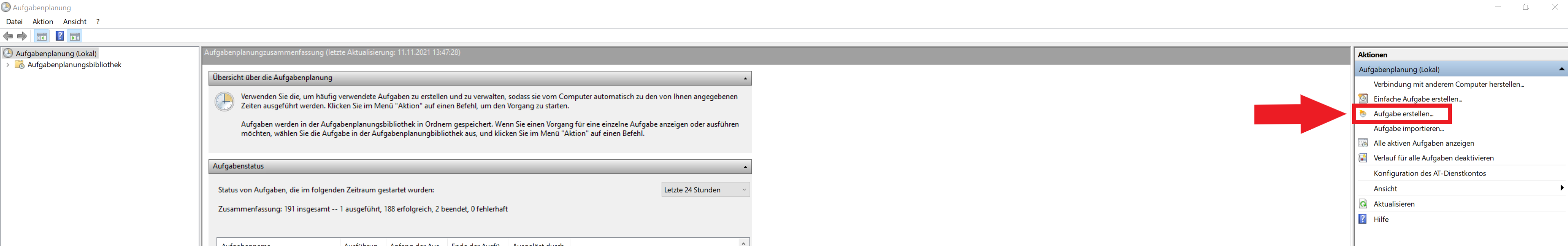

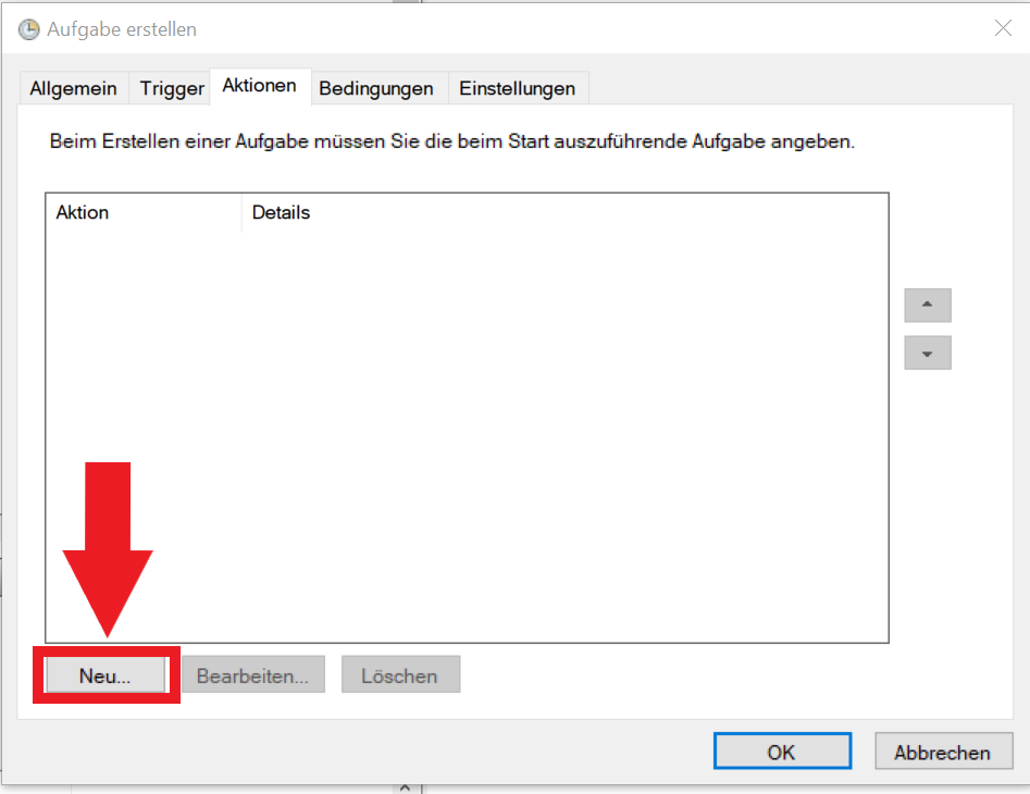

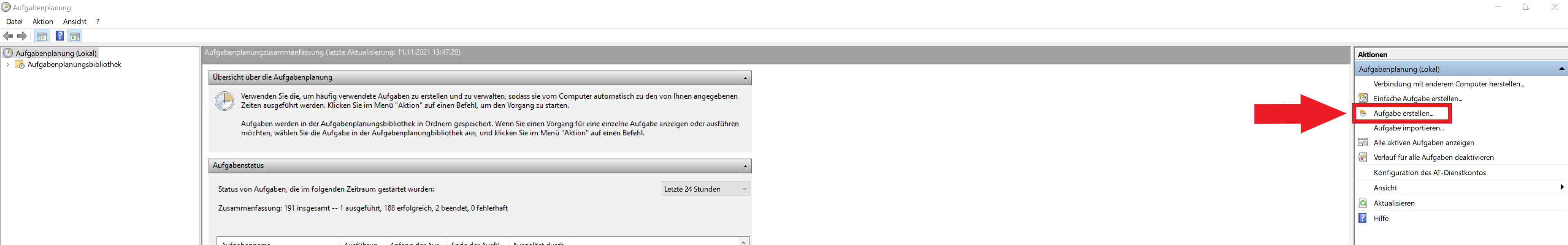

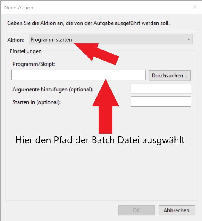

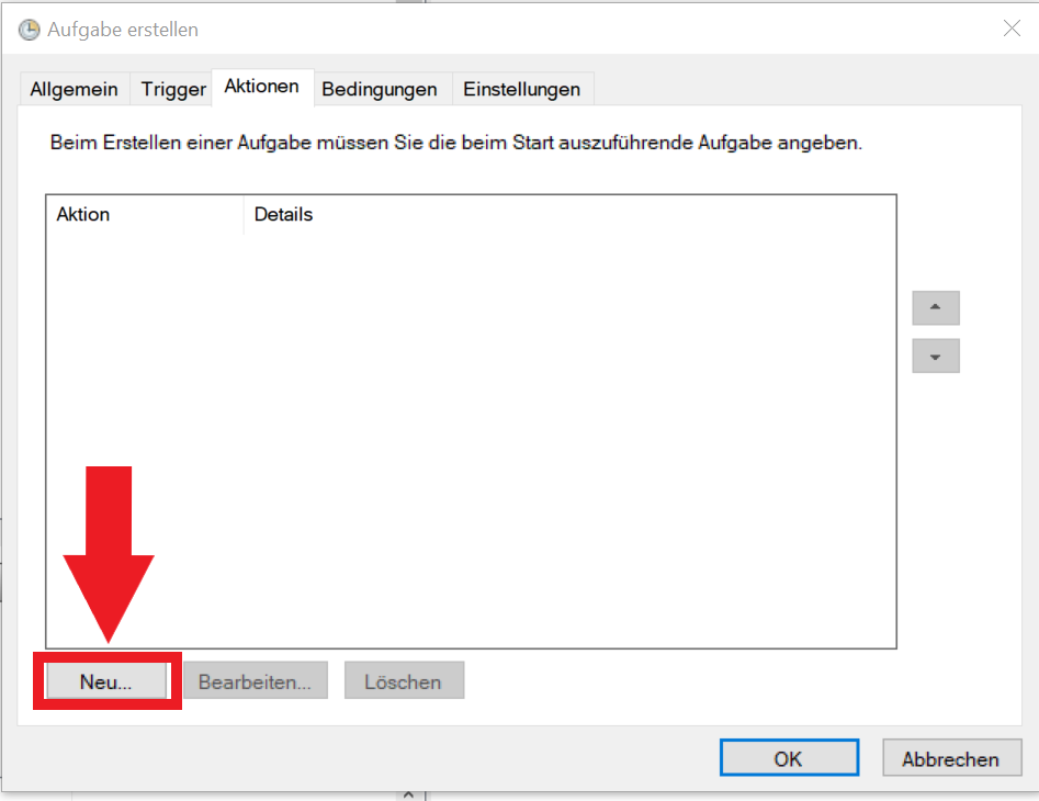

Also, ich habe eine Batch Datei (versucht) zu erstellen und dann im Aufgabenplaner von Windows eine Aufgabe erstellt mit dem Verweis bzw. den Bezug auf eine Batch Datei gesetzt. Mittels "Aufgabe erstellen" --> "Aktion erstellen" --> Aktion "Programm starten" und dann bei "Programm/Script" die Batch Datei ausgewählt. Der Prozess blieb allerdings davon unbeeindruckt. :(
Funktioniert die .bat denn, wenn du sie händisch ausführst?
Unter Umständen musst du den Task als "SYSTEM" laufen lassen, falls UAC dazwischenfunkt.
Die Batch Datei war ein zusammenkopierter Haufen Code der leider nicht funktioniert hat. Auch nicht direkt ausgeführt. Foglich gehe ich davon aus, dass die das Hauptproblem war/ist. Leider hatte ich die vor ca. einer Woche aus Frust gelöscht und das Thema bisher liegen gelassen habe.

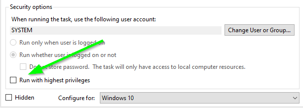

Hast Du auch eingestellt, dass die Aufgabe mit hoechsten Privilegien laufen soll?
Probier mal in der CMD ob sich der Dienst mit dem Account stoppen laesst den Du da benutzt.
Was vor allem fehlt ist der Trigger für die Aufgabe. Du hast bisher zwar gesagt was getan werden soll, aber noch nicht wann.
Dazu bitte im Tab Trigger einen neuen Trigger erstellen und ganz oben "Bei Anmeldung" auswählen. Unten dann noch eine Verzögerung von ~5min einstellen.
Wenn die Aufgabe angelegt wurde, kannst du sie per Rechtsklick auch einmal manuell ausführen, um zu prüfen, ob der Befehl prinzipiell funktioniert.
Falls es nicht klappt, bitte den Inhalt der Batch-Datei hier hinterlegen.

Brauchste nicht. Wie gesagt, du kannst am Trigger direkt eine Verzögerung einstellen. Ansich reicht aber der Befehl alleine völlig ist, da stimme ich zu. Eine Batch-Datei braucht es nicht.
Nur als Anmerkung: eine Batch (*.bat; oder auch *.cmd) wird nicht direkt von der Aufgabenplanung ausgeführt, im Gegensatz zur vorgeschlagenen *.exe.
(Die *.exe reicht, und die Verzögerungseinstellung in der Aufgabe sollte hinreichen, da braucht es den Kniff mit PING nicht.)
Man muss also CMD.EXE aufrufen und als Argument «/c batchdatei.bat» mitgeben.
