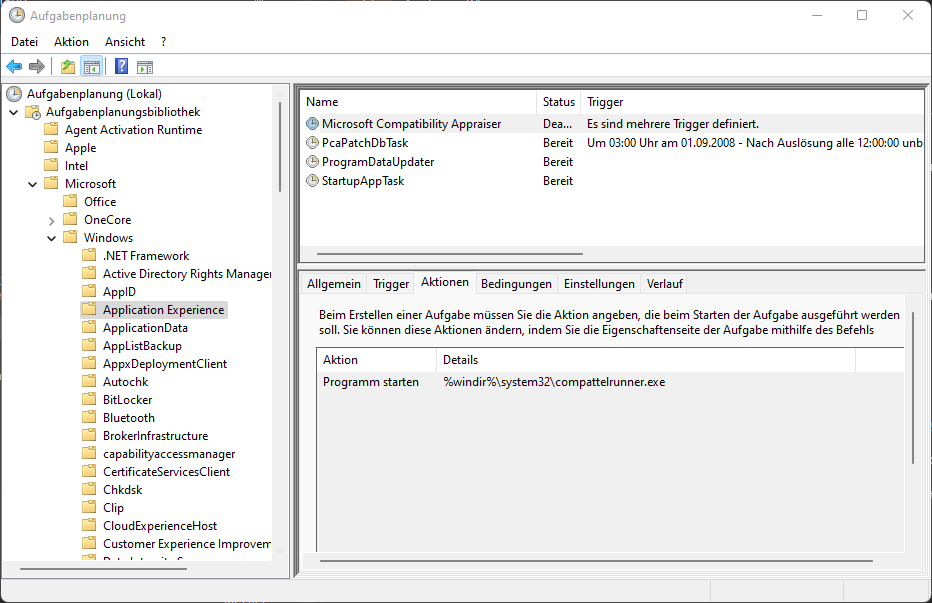

Schau mal in der Aufgabenplanung (tasks) nach "Microsoft Compatiblity Appraise". Den könntest dann deaktivieren.
In der Aufgabenplanung unter Application Experience den Task Microsoft Compatibility Appraiser deaktivieren.

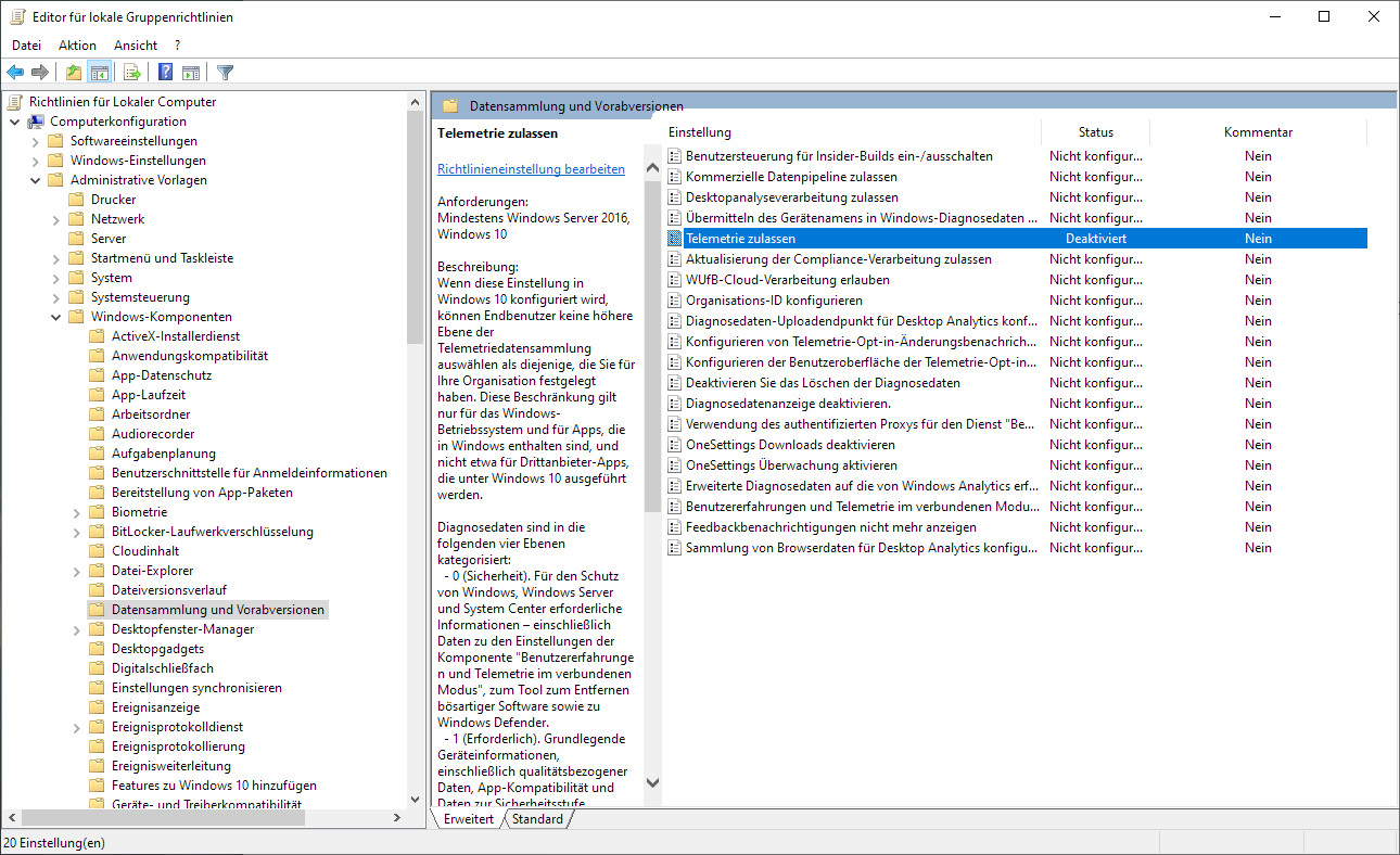

Per Richtlinie deaktiviert denke ich ja. Per Hand in den Task 🤷‍♂️
Die Deaktivierung in der Aufgabenplanung hat bei mir nie etwas gebracht, das Ding lief trotzdem irgendwann durch.
Das kann ich nicht sagen, darauf habe ich nicht geachtet.

Der Task startet noch ein paar Mal und hört auf wenn der interne Versuchszähler hoch genug ist. Die hohe Systemlast wird trotzdem effektiv unterbunden, da der Task spätestens nach 60 Sekunden abgeschossen wird. Finde ich besser als 15 bis 20 Minuten sinnlose Auslastung...
Edit: Die reine Deaktivierung des "Microsoft Compatiblity Appraise" in der Aufgabenplanung war bei mir auch erfolglos, mindestens nach Windows und Office Updates wurde die Telemetriesammlung durch andere Trigger gestartet. Daher auch mein Ansatz permanent zu Versuchen den Task abzuschießen. Holzhammer, aber hilft in dem Fall.
