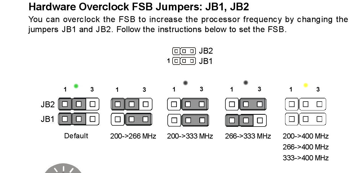

edit sw. bild zeigt dein board p45-neo f (pdf handbuch )
also vergleiche deine jumper einstellung , und verändere Gegenfalls .....
ich würde erst die mit den schwarzen punkt ausprobieren ,dann den grünen und dann den gelben .

okey danke dayworker123 also bei mir ich hab jetzt diese 6 dinger da gefunden auf dem mainboard die da rausstehen und ja, bei mir steckt da nichts drinnen. Laut meiner Anleitung heist das dann 333-400 Mhz mehr:D
Hab mein Pc jetzt offen und weis nur nicht was ich machen soll, ich mein was soll ich denn da drauf stecken um das zu verändern?
juhuuuuu dankeschön euch allen also ich habs jetzt geschaft mit so jumpern. Hab die einfach aus so nem Uralt-Pc genommen:D
Also danke für die Hilfe nochmals:D
und welche Position haste die jetzt eingestellt?
ist dein 8500 e0?
Also ich hab mein mainboard anleitung rausgekramt und die war so ähnlich wie das weise bild das du geschickt hast also ich hab jetzt in die ersten beiden stecker von jb1 und jb2 jeweils einen jumper rein.
