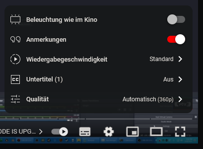

Vielleicht liegt es am ''Beleuchtung wie im Kino''-Modus, den ich auch bei niedrig aufgelösten Filmen immer ausschalten muss, weil sonst alles ruckelt.

So, ich habe jetzt mal ein wenig rumprobiert.
Der Leistungsfresser bei mir war tatsächlich die Option "Beleuchtung wie im Kino" die Hardkorn
beschieben hat. Sobald diese deaktiviert wurde, kann ich selbst 4K mit 70-80% Prozessorlast auswählen.
HullHD läuft wieder ohne Probleme bei 35-40%. Da der Bildschirm eh nicht mehr kann völlig ausreichend.

Aber auch hier lastet die Kinobeleuchtung massiv auf über 90% aus. Sinnloses Feature, ich sehr da keinen großen Unterschied.
Somit: Operation erfolgreich, Patient lebt. 👍
